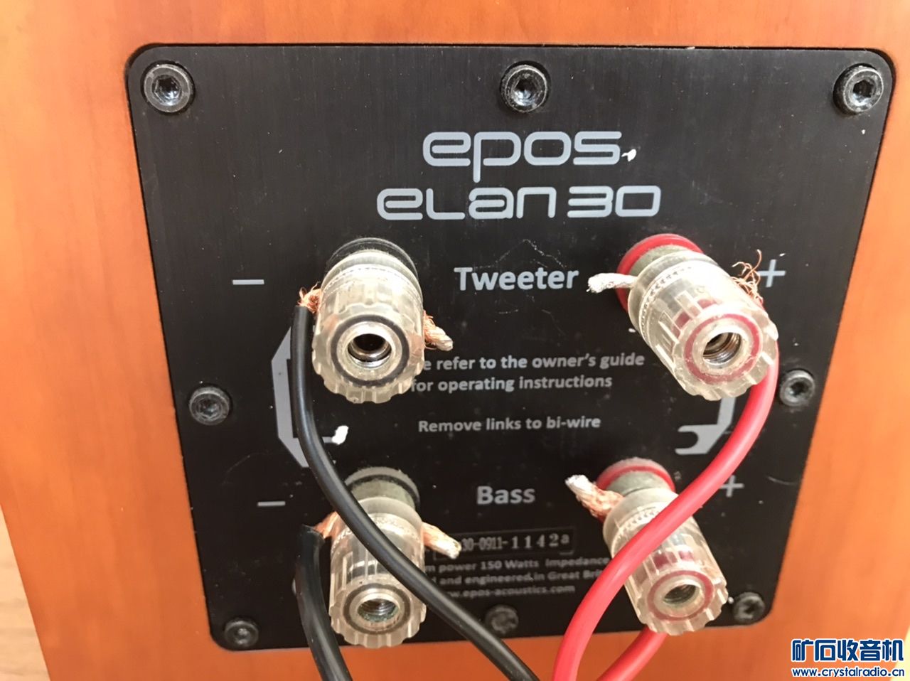

普诗的低级别款式,听电视声音的,但是声音一脉相承同样很好,有点几乎不舍得了。
