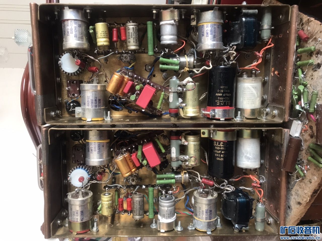

一》前级套路:6au6第二栅屏极三极管+LS7b三极管+EL84第二栅屏极三极管阴极输出+大反馈。
二》小胆机套路:6au6五极管+807四极管+LL1623牛输出+大反馈。
 楼主| 发表于 2024-4-9 16:02:34 | 显示全部楼层
今天调整牛电路胆前级推动813推挽
发表于 2024-4-9 16:06:54 | 显示全部楼层
很好,高度紧凑,搭棚风格非常符合我的审美,镜像对称,形乱心不乱。那些连走线都是笔直工整的其实是初学者,根本不懂。
 楼主| 发表于 2024-4-9 17:47:40 | 显示全部楼层
3AK20 发表于 2024-4-9 16:06
很好,高度紧凑,搭棚风格非常符合我的审美,镜像对称,形乱心不乱。那些连走线都是笔直工整的其实是初 ...
谢谢支持,把握走性比较短干扰比较小符合原理,焊机一定量以后自然形成自己独特风格
 楼主| 发表于 2024-4-9 20:03:38 | 显示全部楼层
813双推挽现在偏音响,不满意正在调整
 楼主| 发表于 2024-4-9 20:14:14 | 显示全部楼层
明天继续了
 楼主| 发表于 2024-4-9 21:10:15 | 显示全部楼层
昆明丁步程 发表于 2024-4-9 20:03
813双推挽现在偏音响,不满意正在调整
瑞典牛高端频响有点过,或者说中低还没有调整好

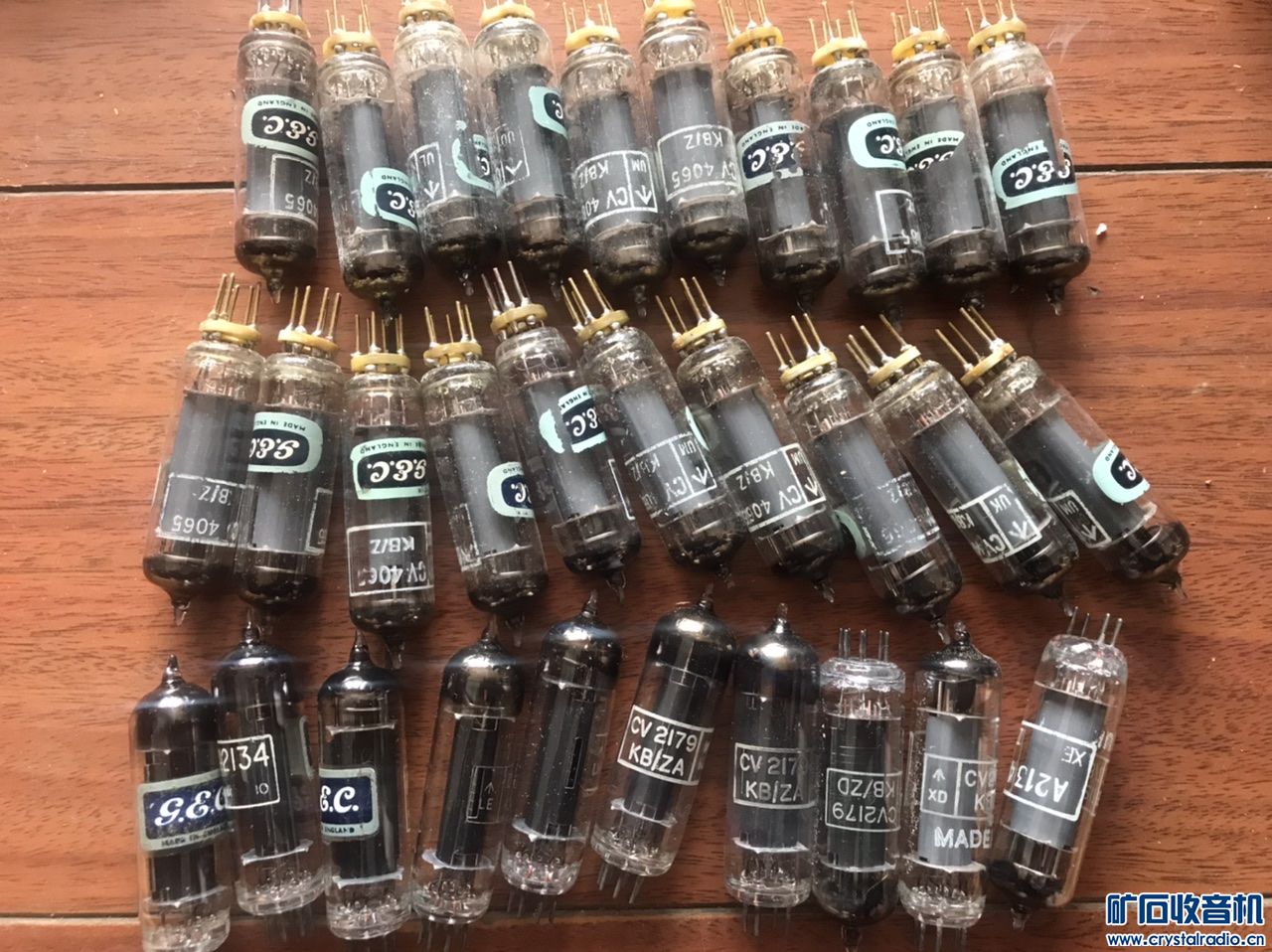

 楼主| 发表于 2024-4-10 18:37:18 | 显示全部楼层
翻出几颗A2134,可能这次用得着
