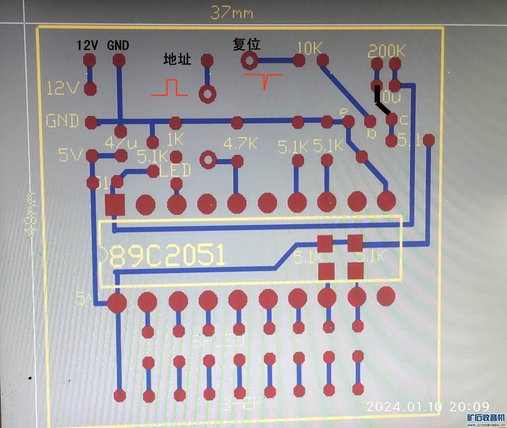

拨码开关手动编程写入了程序的2051能在最小系统上运行吗?

你在最小系统板的P1.0接个上拉电阻再试试

134567灯亮--------01111101-(机器码)--------7DH--------------------对应的是什么指令?------------ ...
这个8位开关是接地的吗?

海阔天空9 发表于 2024-1-19 21:16
12,13脚没有内部上拉电阻,难道这么重要吗?我在手动版写的数据不接上拉电阻可以正常运行的
楼主,我刚才回去看你的原贴了,
从你的图片来看,P1口低电平LED亮的话,你可能写入的数据全弄反了!!!
你把12字节的程序,0变1,,,1变0,,重新写进2051再去最小系统板实验

海阔天空9 发表于 2024-1-19 21:33
位老师也提到这个问题,我有点蒙圈了!这是我反复核对的结果。
按图里这个,第一字节就是拨2和8到上边,
然后读出板如果是低电平灯亮的话,就是,2,8亮
发表于 2024-1-19 21:40:16 | 显示全部楼层
海阔天空9 发表于 2024-1-19 19:38
净折腾起振了!忘了最重要的问题了。恢复最小系统板,接入上电复位电容,8,9脚悬空。上电后P1-0,P1-1不 ...
头脑先要清楚,
按你的试验,可分为三个状态,
一是擦写状态;
二是读出状态;
三是程序执行状态
这三个状态不能混在一起说,
擦写状态是为单片机准备程序;
读出状态是检查程序是否正确;
只有第三个状态才是真正需要的执行程序状态。
前两个状态的各个灯是作为擦写和读出的辅助显示装置。
程序执行状态的灯才是真正的程序执行结果。
按照前面网友提供的12个字节的程序,
它的执行结果就是P1.0所接的灯不停地闪烁,
亮和灭的时间相等。
这个不叫流水灯。
程序的执行状态是最小系统的电路,
无须12V,无须任何操作。
开电就自动运行--P1.0所接的灯不停地闪烁。
只有这样才是正常的程序执行结果。
