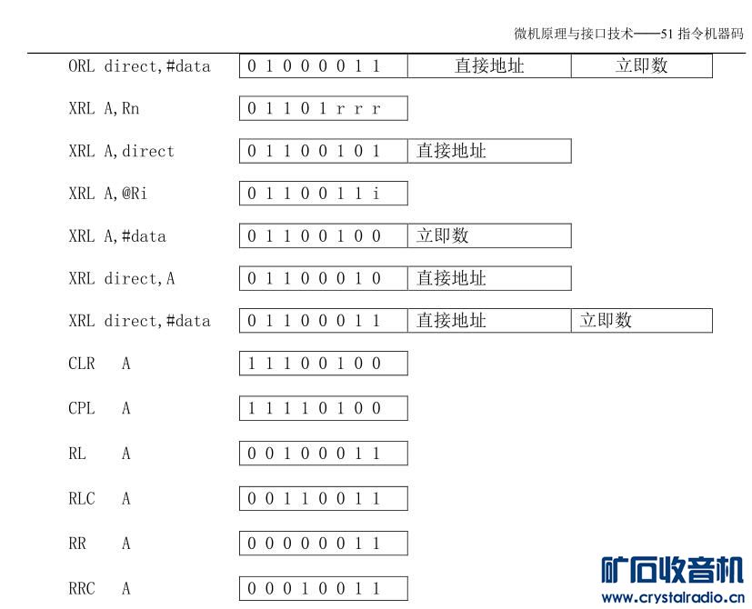

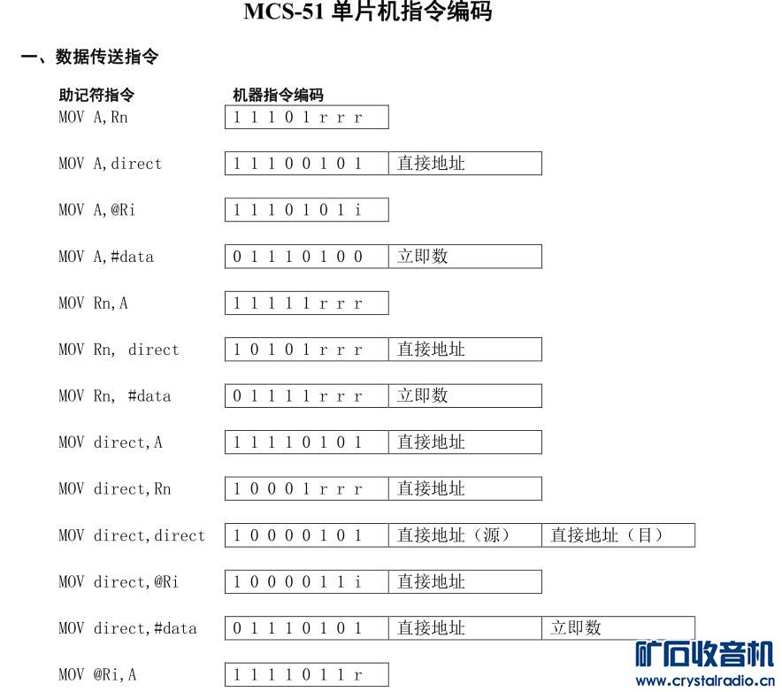

发表于 2024-1-19 13:27:36 | 显示全部楼层
海阔天空9 发表于 2024-1-19 13:16
拨码开关手动编程写入了程序的2051能在最小系统上运行吗?可以,---------------您还这样说!!我真是无 ...
134567--------01111101---------7DH--------------------对应的是什么指令?------------mov RN #data
                                             FFH
                                             CFH
                                             FFH
                                             CCH
你发的这个程序,除了原作者,很难让人看懂。所以也就无人知道是否正确,有没有问题了。

发表于 2024-1-19 14:07:05 | 显示全部楼层
海阔天空9 发表于 2024-1-19 13:45
从一个精简的2051开始会导致很多误解。你现在就玩一个ROM的写入,读出。。。。。。。--------您这句话说 ...
你的理解和我说的,完全对不上。
你先要知道你的程序具体是什么指令。------------------------------就是你让CPU怎么做。
134567灯亮--------01111101-(机器码)--------7DH--------------------对应的是什么指令?------------mov RN #data(汇编)
                                              FFH                                                                                                  双字节指令          传输指令,传输立即数FFH到R5工作寄存器
