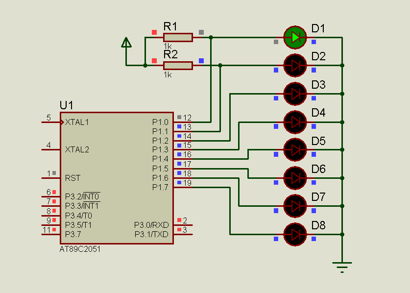

拨码开关手动编程写入了程序的2051能在最小系统上运行吗?

发表于 2024-1-20 13:24:49 | 显示全部楼层
amwbsrhk 发表于 2024-1-20 08:38
这个很给力,反接LED到地试试,看楼主后面做的最小板是接地
试过了,这样接的话需要上拉电阻
 楼主| 发表于 2024-1-20 13:31:38 | 显示全部楼层
发表于 2024-1-20 13:35:31 | 显示全部楼层
海阔天空9 发表于 2024-1-20 10:43
多次核对应该无误了。只是地址不是12个字节一循环,是16个字节。如果循环字节也对了,芯片插到最小系统就 ...
我前面已经说了,你要把0和1全部反转一遍重新写,比如图片里的第5次,应该是34578不亮,126亮。
而且单片机里面有内容的话,在重新写之前要有一个擦除步骤,你看一下编程电路图,要先把整片2051的内容擦除后再写新的内容。
另外你的最小系统板P1口的LED如果是共同接地的话,要在12脚和13脚接一个上拉电阻到+5V

发表于 2024-1-20 14:26:15 | 显示全部楼层
海阔天空9 发表于 2024-1-20 13:39
把0和1全部反转一遍重新写,比如图片里的第5次,应该是34578不亮,126亮。-----哦!这个表格里是以前说 ...
就这样写进去,然后读一遍,没错误之后插到最小系统板,然后12脚接个500欧电阻到电源正极,再上电试试

发表于 2024-1-20 14:38:37 | 显示全部楼层
海阔天空9 发表于 2024-1-20 13:15
如果是这样,2051拿到手动编程电路,输入其他数据还有什么意义?例如流水灯效果能在最小系统板上复现出来 ...
第三步:真正的程序执行结果是千变万化的,
这就完全依赖于擦写到单片机的程序代码,
也就是输入其它数据的意义,
输入不同的数据就是不同的程序,
最终执行的结果也就不一样。
稍复杂的程序代码有成百上千行,
而不是这里简单的6行(对应12个地址的12个字节)。
试想一下,
你手动编程擦写这6行程序就费这么大的劲儿,
假如是成百上千行,
估计一天下来,头晕眼花也搞不定。
所以你的这种手动方法做个简单试验可以,
复杂的想也不用想了,
必须借助于计算机。
发表于 2024-1-20 15:08:52 | 显示全部楼层
海阔天空9 发表于 2024-1-20 14:33
你这个效果完全可以做到呀!(在手动编程板上)。没问题。只是在最小系统板做不到?不过您这动画!不简 ...
所以你还没理解: 在编程板上无论啥效果,都不是程序的结果,只是你手动在【怎么写入程序】。
【程序怎么运行】是自动的,不要你在那里按脉冲切换地址,要能自动运行。

发表于 2024-1-20 18:28:47 | 显示全部楼层
海阔天空9 发表于 2024-1-20 18:13
您的意思是不是手动编程板上写入的东西不管怎样流水也不能在单片机最小系统板运行输出同样的内容?我觉得 ...
这个理解有点上路了。
手动编程只是编程,
不是程序执行结果。
