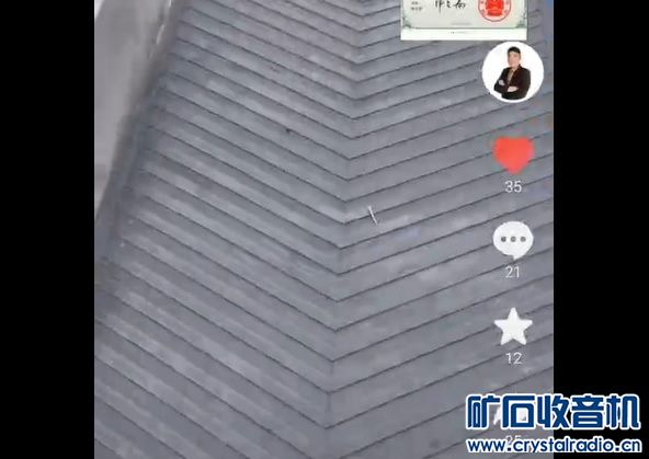

诚挚向您请教  金属探测器     大直径线圈如何设计才能灵敏地捕捉到 类似钉子  的小金属物件(大金属物件跟不在话下)
希望赐教啊
以下图片来自抖音,我不懂微信视频网址获取  无法上传视频   只好截图如下
还有电路原理  提高灵敏度原则  等
感到很是惊奇  因为我在制作矿石收音机时发现   大的直径线圈  在收听时实际不会受到铁心 铁钉芯干扰的
它是怎么做到如此灵敏可靠   振荡感应原理是怎样的   电路要点又怎么办的
十分纳闷
