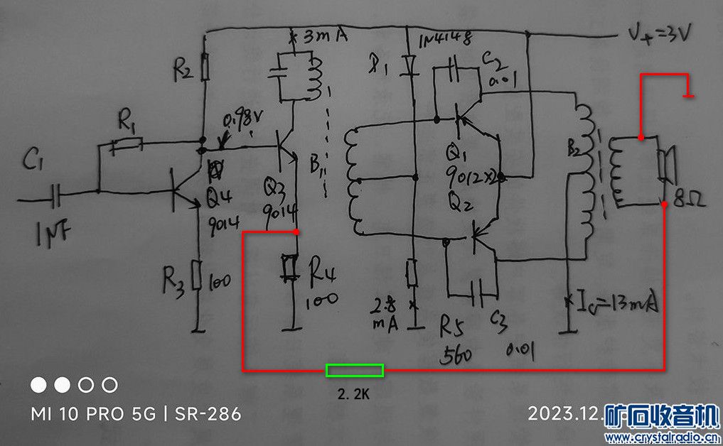

请教老师 推挽功放末级失真的原因

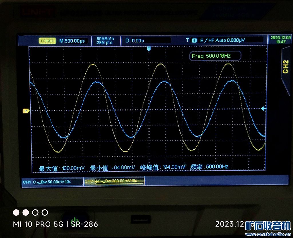

 楼主| 发表于 2023-12-10 17:34:43 | 显示全部楼层
报告各位老师:
1 、1N4148更换为s8550,功放管使用的也是S8550,β值为320,二极管的串联电阻更改为1k,末级电流在6mA左右。
2、在喇叭与推动级e极连接了一个电阻,形成反馈回路,经反复测试,取值为2.2kΩ。
3、原机的喇叭接在功放管的C极与正电源之间,貌似不太合理,输出变压器有独立的次级线圈,就把喇叭接在了次级线圈上。
如此,效果已经可以接受啦,波形好了很多。
另:功放管的e极因为线路布线的原因,很不方便串5.1Ω电阻,就没再搞。
测试波形如下:(500Hz正弦波)
功放的问题暂时告一段落了。
在此一并感谢各位老师的指导和帮助,谢谢你们了。
发表于 2023-12-10 17:59:32 | 显示全部楼层
这是大环路负反馈的功劳?还是换稳压管的功劳?逐项试一下如何?比如,不接通反馈电阻,效果如何?
 楼主| 发表于 2023-12-10 18:40:37 | 显示全部楼层
回老师,是大环反馈的效果,改二极管没有任何效果,接变压器次级稍微微有点改善。

发表于 2023-12-10 20:06:34 | 显示全部楼层
增益足够的情况下才能加大回环,增益不足的情况下加大回环会使输出减小
问题的关键是两个三极管工作时的衔接过程,电流小的时候衔接不紧密,会有短暂的双管截止,出现典型的交越失真,电流大时小信号是双管参与工作,大信号才是一个管子工作,出现大头失真,也就是偶次谐波失真
工作点是否合适不是以集电极电流来确定的,是以基极电流来确定的,发射结伏安特性曲线决定着该有的工作点,Ube在几十微安以上才是接近线性,正常的偏执电流也应该在几十微安以上,但现在的硅管倍数很高,几十微安的电流对应的集电极电流已经是十几毫安了,做硅管推挽一是选低倍数管子,二是较大的电流
如果是自制变压器,输入变压器初级可以取较少的匝数,推动管取较大的电流,让输入变压器尽量接近变流器,变流器的输出电压不是固定的,负载阻抗高就有较高的输出电压,负载阻抗低输出电压就小,次级电流和初级电流成比例,推挽管的输入特性是不是线性就相对不重要了

楼主最后把喇叭接在变压器次级线圈,这不是本来就这样吗?
楼主用了大环负反馈的时候,喇叭的一段需要接地的吧?因为这样才有反馈的电压基准电位。
