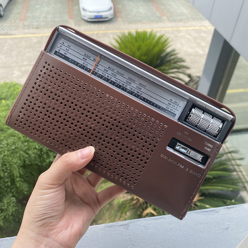

 楼主| 发表于 2023-12-8 11:39:17 | 显示全部楼层
HenryYam 发表于 2023-12-8 11:07
输入、输出变压器的绕组是否对称?有检测过吗?
这个鸡 其实就是淘宝上卖的那个自称装逼神器的收音机
野营装逼神器!复古风机械式两波段收音机调频中波短波广播便携
买回来专门研究的
https://item.taobao.com/item.htm?&id=724013677816
发表于 2023-12-8 11:44:18 | 显示全部楼层
xlk 发表于 2023-12-8 11:37
原机带的变压器非常可怜,从一个老收音机上拆了两个换上了。
老机是多少伏的?
 楼主| 发表于 2023-12-8 11:52:37 | 显示全部楼层
看样子是3V的   不过是锗管鸡
