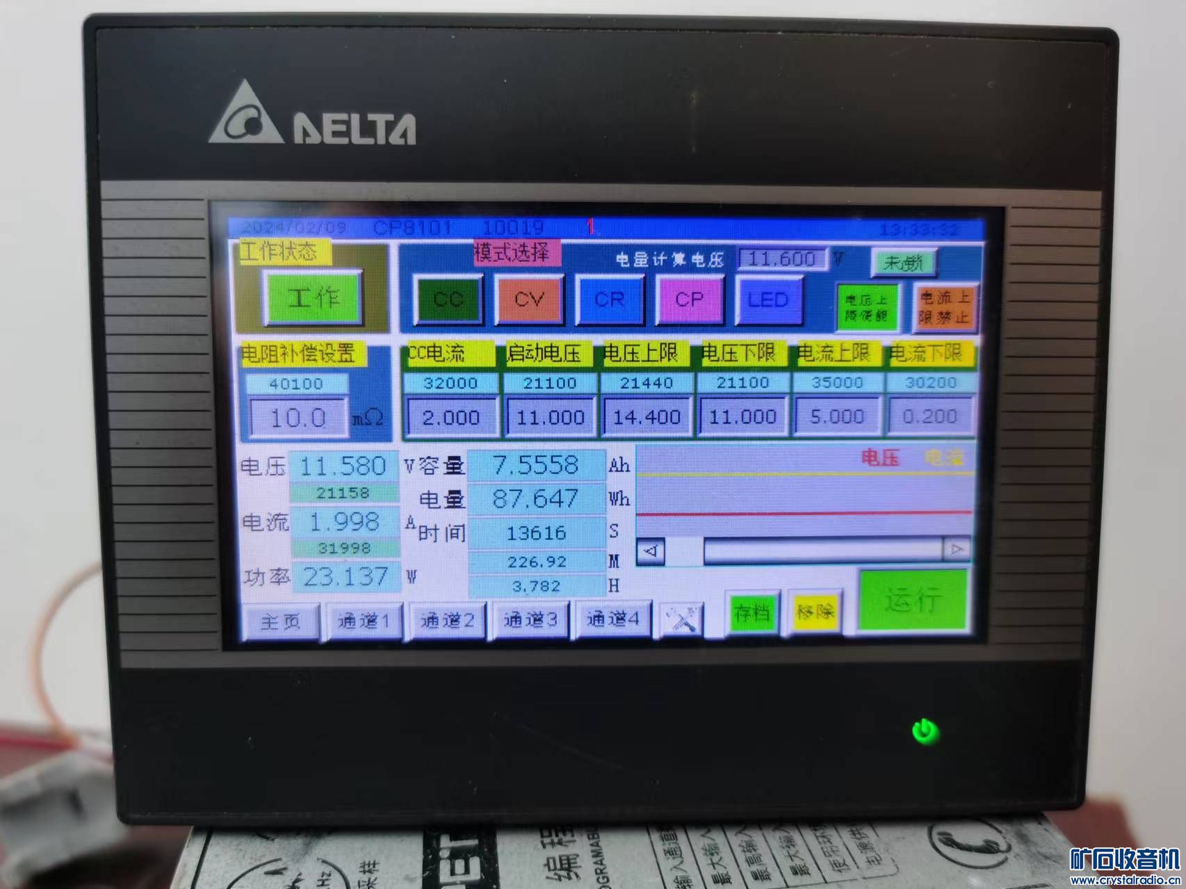

“一批500v400w大功率电子负载”接口改装工具

读出的30000前面3是会变的,并不是固定的1000,如电压是15V那么读出的就是21500,同样要设置带小数的电 ...
mmexport1707457136374.jpg 我和30000做比较>=30000就加30000,<30000加20000。

由于分享的这位坛友没有更多的制作说明,不是很清楚如何实现具体的功能,有懂的坛友解说一下。谢谢!

有大神能改一改电脑软件吗?改成有容量显示就好,

入手了一个工控屏,来向大家学习了,,TPC7062K
