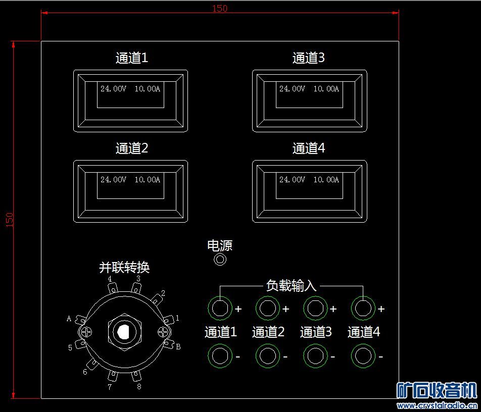

    我准备把这个电子负载再加个外壳,外壳的面板打算用4个直流多功能表,监测4路的实时工作状况,再用一个2刀4档波段开关+大电流继电器切换,用来转换4个通道的并联,需要2个通道并联就切换到2档,其它并联方法类似,只要切换开关即可,继电器用负载的12V同时供电。外壳当然必须保护散热通道。
大家看看这个方案可行性如何?
下面是拟加外壳的面板布置图
下面这个是拟采用的直流多功能表
下面这个是波段开关
继电器还没找好,就不上图了。
发表于 2023-12-5 20:13:20 来自手机 | 显示全部楼层
加电压电流表没什么意义吧
发表于 2023-12-6 11:10:01 | 显示全部楼层
关注一下。并联有必要么?

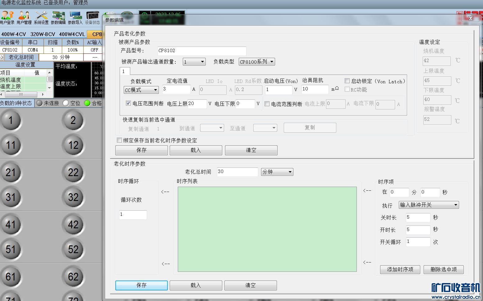

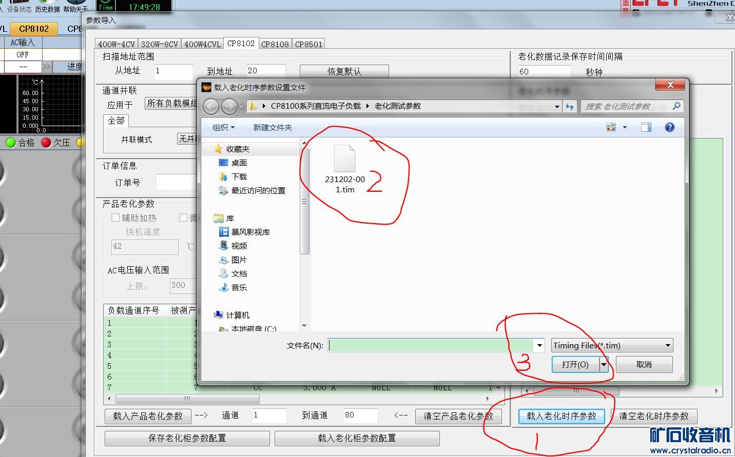

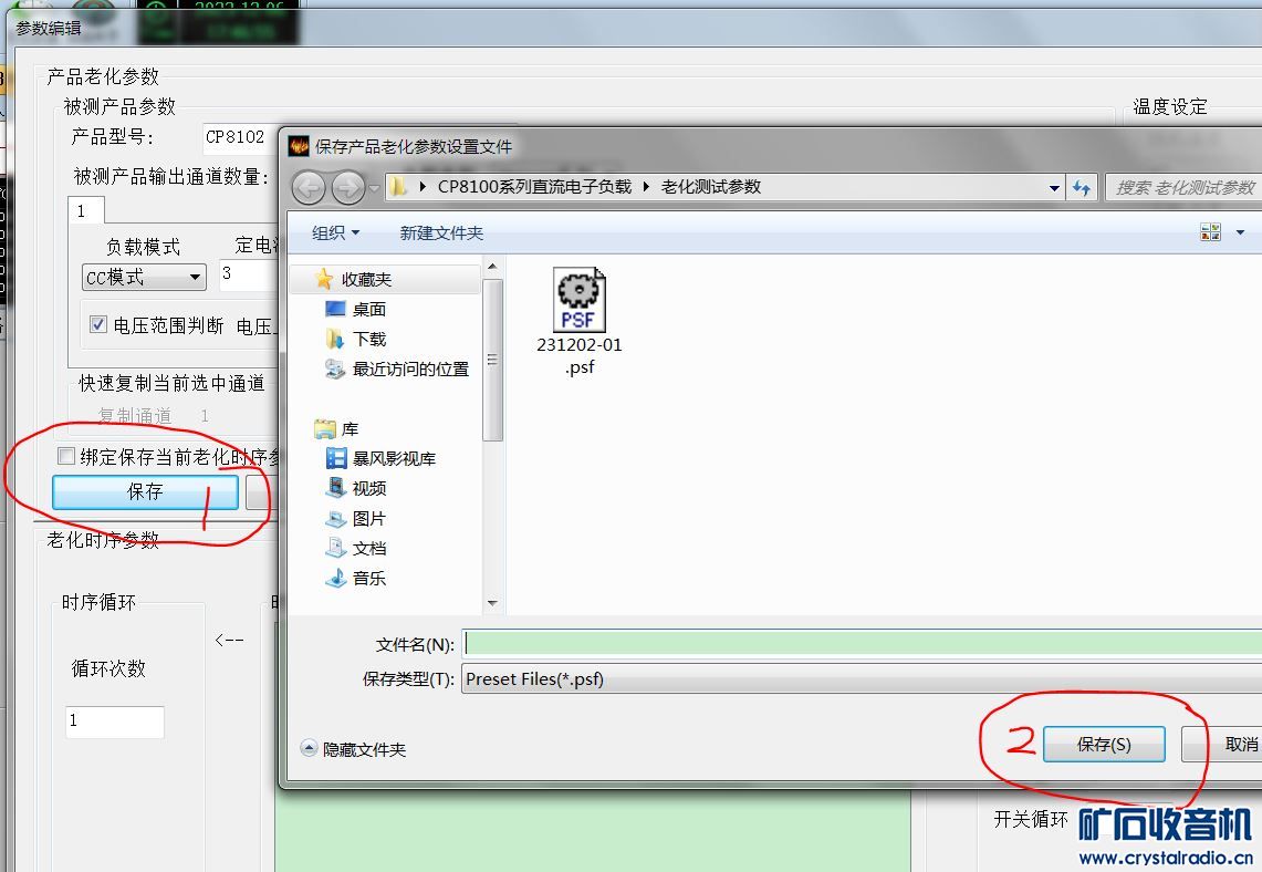

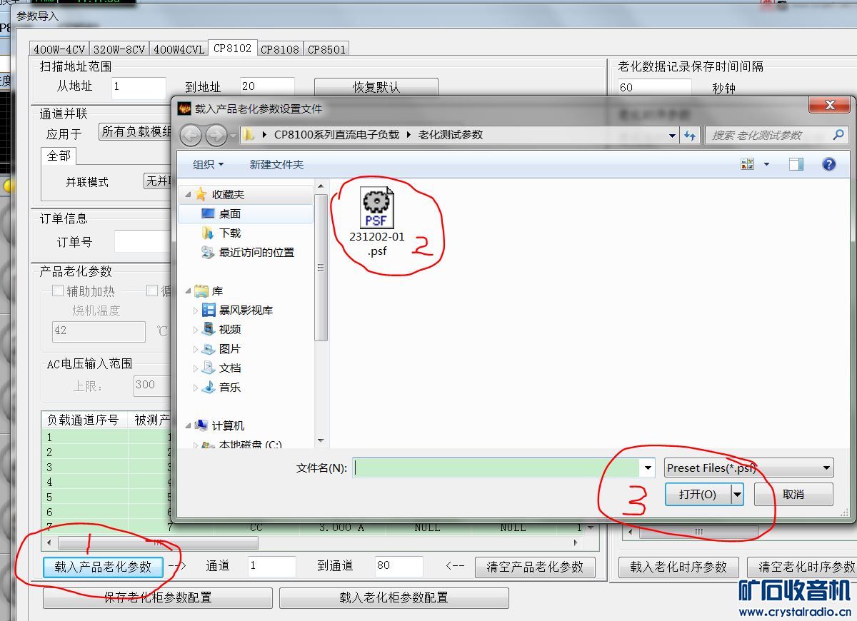

       CP8102电子负载485连接电脑的简单教程来了,手头上刚好有个一个CH340芯片的USB转485线,简单试了下可以连接电脑,监测电子负载运行情况。
1、把电子负载的蓝牙板拔掉,485转换器的A接485的+,B接485的-,USB插入电脑,打开我的电脑属性——设备管理器——端口中可以看到USB已经在里面了,打开属性,点端口设置,把波特率改成38400,其它不动,确定。
2、连接好USB后,再打开负载软件,一定要先插USB再打开软件,不然会检测不到USB。
3、在参数编辑里面设定好相应的数据,再点击两个保存,就是保存了两个文件,如下图:
4、在导入参数里,点“载入产品老化参数”,选取相应的文件,再点“老化时序参数”,就是要加载两个文件才能正常工作。载入完再点应用。如下图:
5、点右上角的“OFF”按钮,软件就可以启动。如下图:
简单测试一下,就是要先编辑参数,再导入参数。
有需要的坛友可参考。

并联开关作用不大吧,软件控制。pc软件显示放出电量吗?这个负载是设计老化电源用的不是老化电池的
