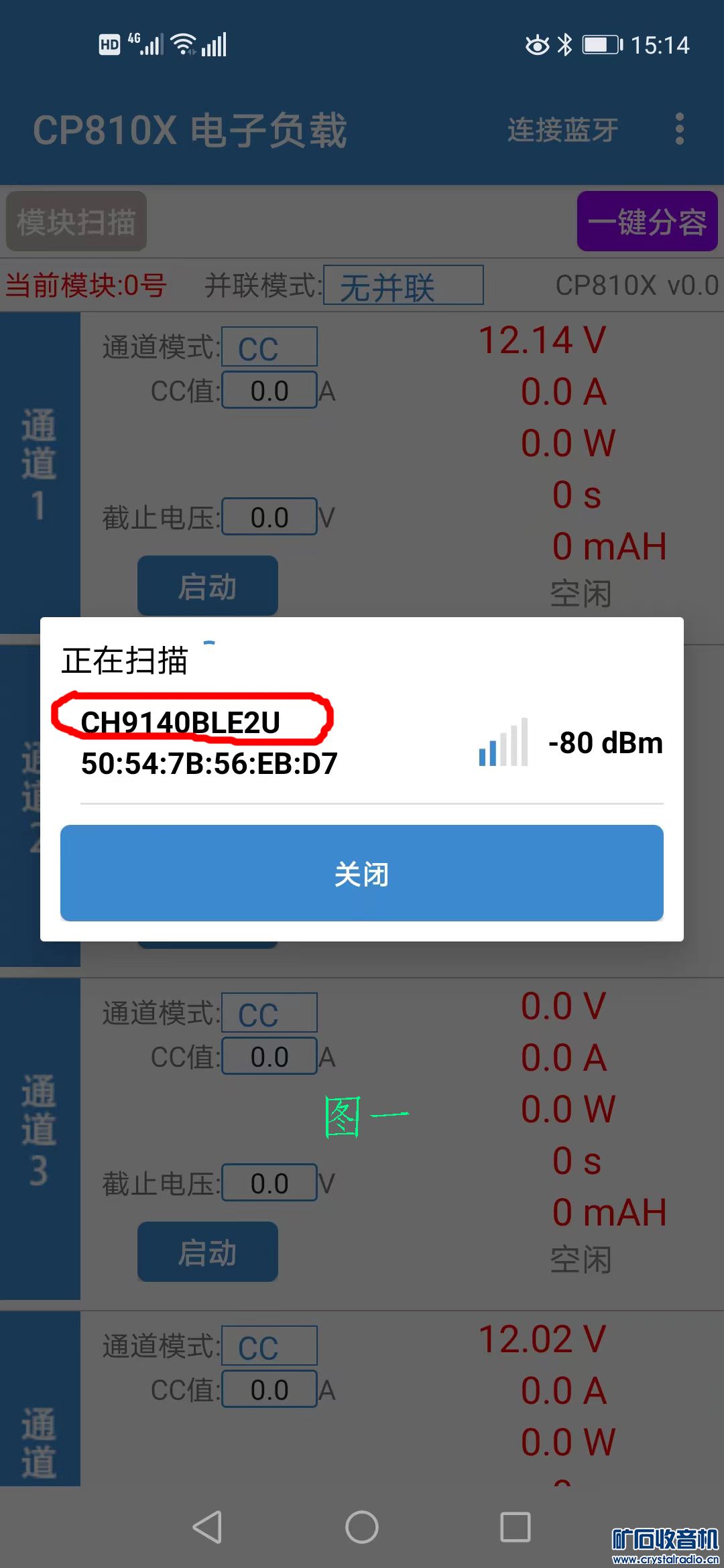

    这个CP8102电子负载,先上个蓝牙测试成功的图,PC端连接还不会搞,有搞好的坛友分享下,谢谢!
    做好了通道1-4的20P接口线后,手机上下载安装好APP,插好蓝牙板,接上12V1A的电源,先用可调电源接通道1,其它通道的线用端子条接好固定,以免与其它通道的线短路。
    打开AAP点击右上角的“连接蓝牙”,APP会自动连接成功。
在左上角显示当前模块编号(1号)

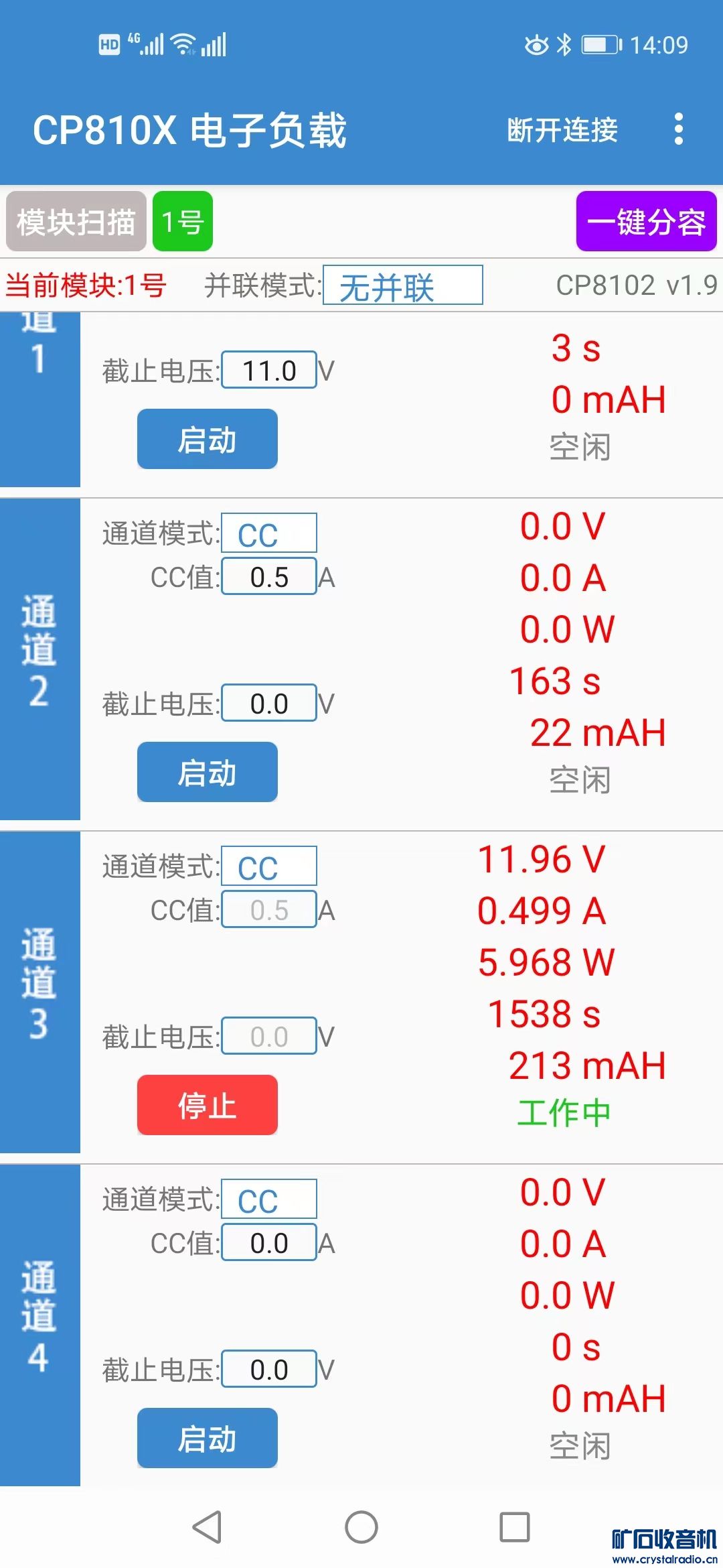

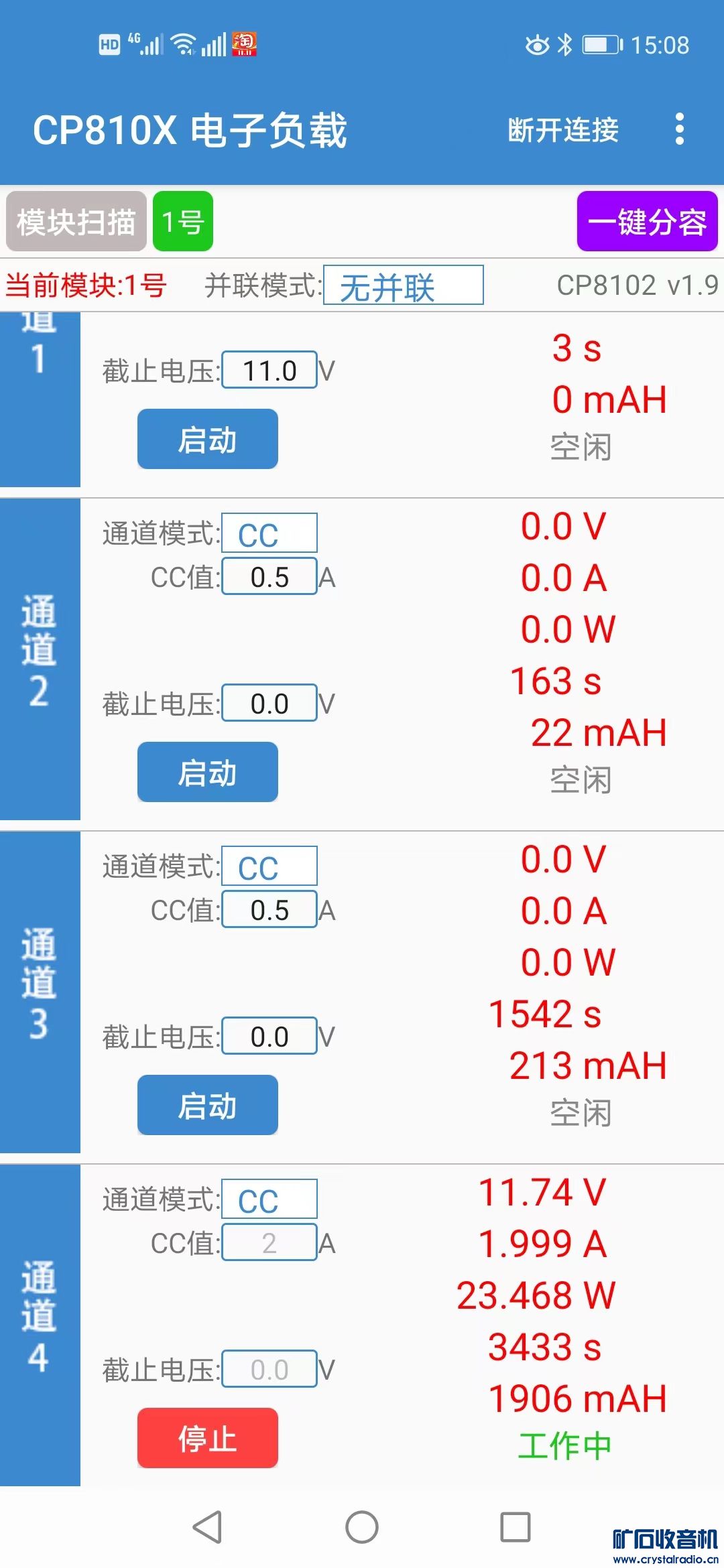

下面是1-4通道的简单测试效果
1和2通道的,其中1通道是加载电池的,2通道是用可调电源
3通道的,用可调电源,0.5A
4通道的,可调电源,电流2A
