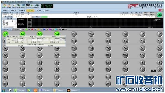

“一批500v400w大功率电子负载”接口改装工具

这个电子负载的PC端软件在哪里下载?
那个电子负载你抢到了吗?买到了就找卖家

发表于 2023-12-8 13:02:44 | 显示全部楼层
发表于 2023-12-8 13:09:36 来自手机 | 显示全部楼层
导入文件执行后,也可以在这里随时修改参数

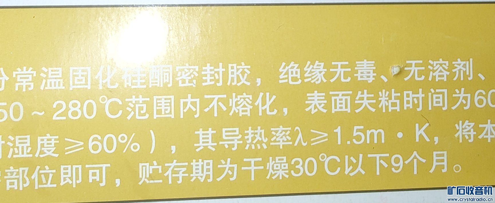

发表于 2023-12-9 17:11:22 | 显示全部楼层
hsc100 发表于 2023-12-9 16:47
新硅脂就行,导热系数1或者3或者更高都行。不会差太多
目前手里没硅脂,有盒这个胶。导热率1.5。这个是不是导热系数
