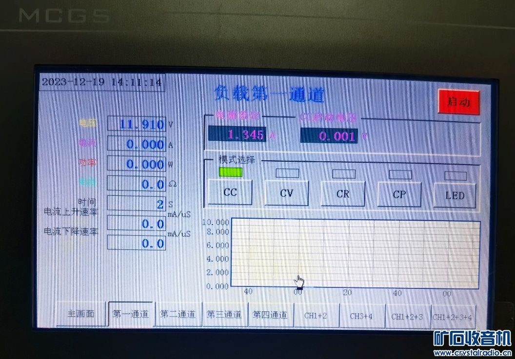

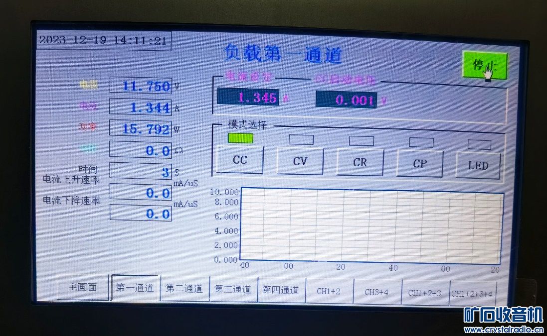

找朋友帮忙写了个触摸屏程序,实现基本功能了,还有很多不完善的地方。

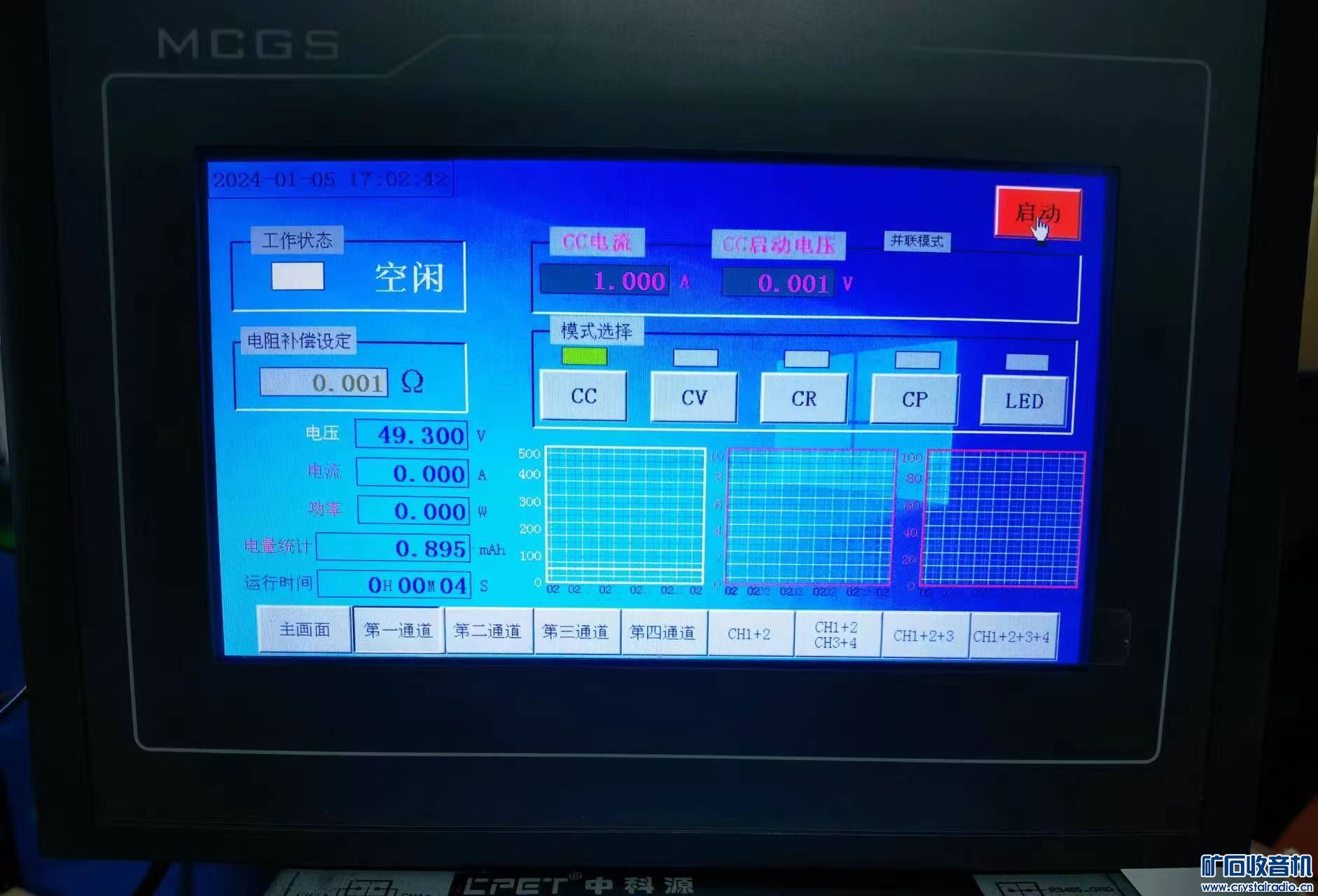

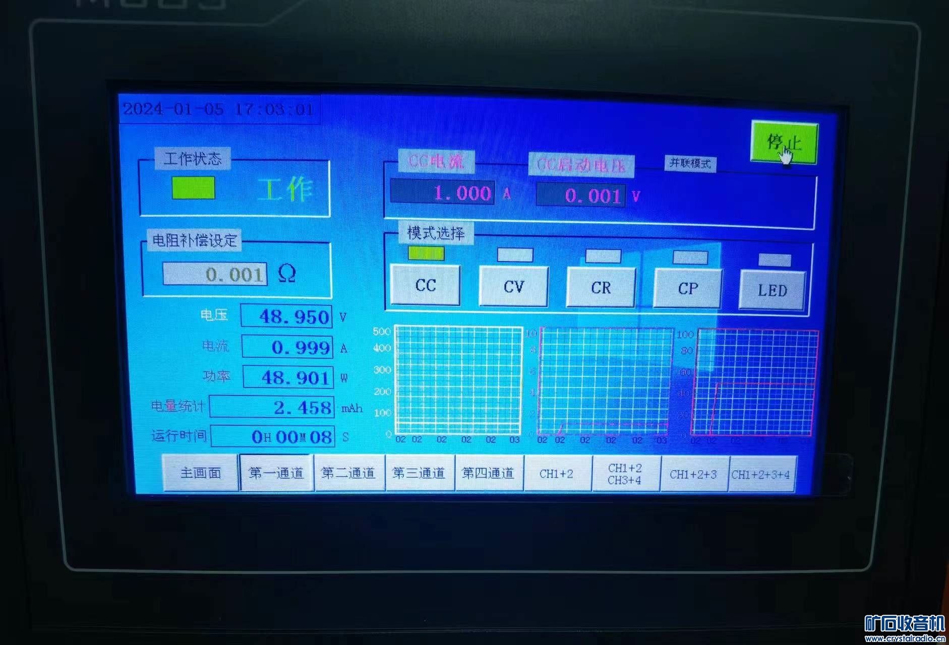

发表于 2024-1-5 17:35:32 | 显示全部楼层
基本差不多了。还有点小BUG,独立通道切换到并联通道的时候界面参数有时候不能直接用,需要重新设置,不过不太影响使用了,正常肯定是参数超过独立通道能力才用到并联模式。触摸屏昆仑通态TPC7062TD 有兴趣的可以试一下,U盘文件,下载解压拷到U盘插触摸屏更新程序。
