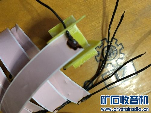

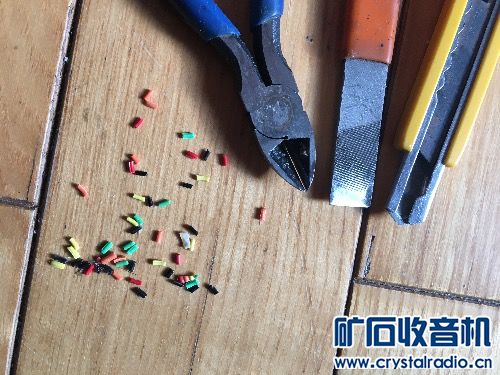

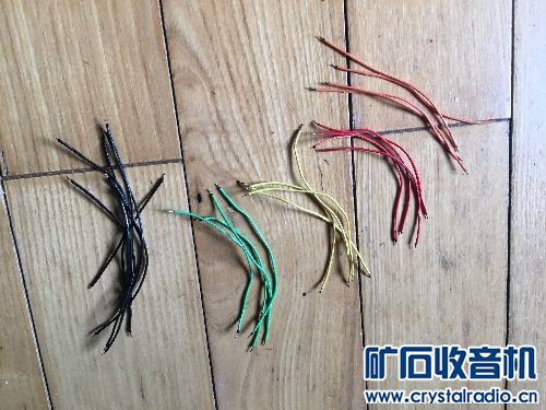

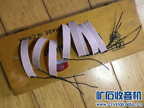

整备引线中。(把大妈们该干的活抢干了)。
 楼主| 发表于 2023-11-24 17:24:47 来自手机 | 显示全部楼层

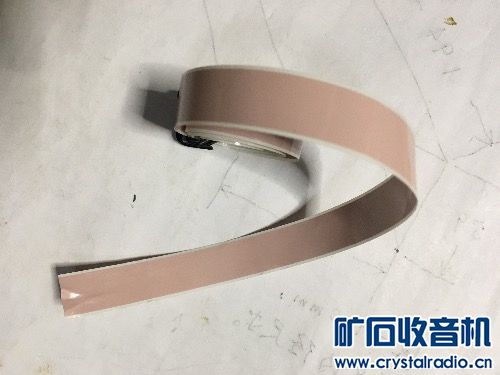

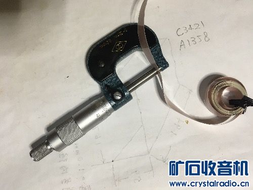

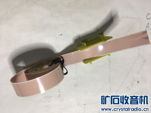

使用了双面涂敷四氟绝缘的铜箔静电屏蔽层。

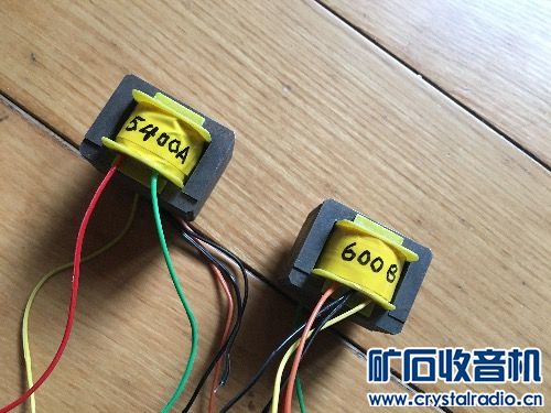

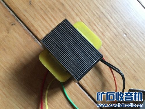

报告!折腾热的出炉啦~
 楼主| 发表于 2023-12-9 16:53:17 来自手机 | 显示全部楼层
变比为1:3
 楼主| 发表于 2023-12-9 18:46:18 来自手机 | 显示全部楼层
600 :5400
 楼主| 发表于 2023-12-10 11:06:03 来自手机 | 显示全部楼层
来个波形
发表于 2023-12-10 11:15:08 | 显示全部楼层
不知楼主花心血造出的这对变压器,初级的电感、漏感都是多少
 楼主| 发表于 2023-12-10 13:02:12 来自手机 | 显示全部楼层
初级电感近4哼。漏感不会测。
 楼主| 发表于 2023-12-10 13:07:40 来自手机 | 显示全部楼层
一般做好后测量低频至高频方波来判断能否使用。至于那些繁杂的测量俺不甚精通所以就没测量的。
发表于 2023-12-10 13:14:43 | 显示全部楼层
zhke 发表于 2023-12-10 13:02
初级电感近4哼。漏感不会测。
把所有的次级线头并接在一起,然后测初级电感得出的就是漏感,很简单的。
