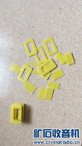

发表于 2023-11-15 07:09:13 来自手机 | 显示全部楼层 |阅读模式
折腾中

 楼主| 发表于 2023-11-15 08:21:19 来自手机 | 显示全部楼层
protel99se 发表于 2023-11-15 08:18
这个厉害! 就是漆包线太细,绕制不太容易。
0.06mm~0.08mm的线绕制无问题的,

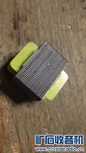

发表于 2023-11-15 08:23:54 | 显示全部楼层
铁芯材料很关键啊,坡莫合金的的片子吗?
 楼主| 发表于 2023-11-15 08:29:31 来自手机 | 显示全部楼层
彗星 发表于 2023-11-15 08:23
铁芯材料很关键啊,坡莫合金的的片子吗?
是一副很棒的高镍片。

 楼主| 发表于 2023-11-15 09:02:42 来自手机 | 显示全部楼层
Kouzh 发表于 2023-11-15 08:44
楼主这手艺在下很佩服,这么小的尺寸还做得这么好,我只做过100W电源变压器的骨架都觉得很费劲
其实花上功夫谁都能做好。俺是戴上头灯手握卡尺,连钻加锉的做了一整天的成果啊。
发表于 2023-11-15 09:14:22 | 显示全部楼层
zhke 发表于 2023-11-15 08:29
是一副很棒的高镍片。
厲害啊,俺只能上手鐵氧體。
 楼主| 发表于 2023-11-15 11:45:56 来自手机 | 显示全部楼层
longshort 发表于 2023-11-15 09:14
厲害啊,俺只能上手鐵氧體。
俺也是多年的存货呀。

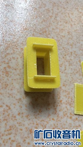

发表于 2023-11-15 12:53:50 | 显示全部楼层
zhke 发表于 2023-11-15 12:02
俺是做了四只的份了。
这骨架做的很精致,手艺高呀!骨架出线的两端应该再宽一点点才好。

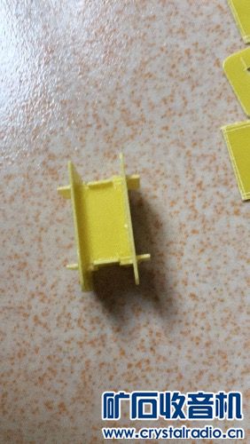

 楼主| 发表于 2023-11-15 12:57:12 来自手机 | 显示全部楼层
因为叠厚已经较厚了再加宽骨架出线端尺寸就显得蠢笨了。够用就行了还显得灵气些。
 楼主| 发表于 2023-11-15 13:01:51 来自手机 | 显示全部楼层
现在端面的净尺寸已较窗口侧大出近1.5mm。
发表于 2023-11-15 13:07:06 | 显示全部楼层
我是说宽一点点(1mm)就行。为了充分利用窗口,组间垫纸交接、最后引线连接、等等都要在窗口以外完成,所以两端的尺寸就应该大一点点。如果确定窗口有富余不加大也没关系。
