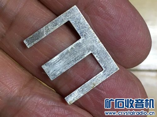

还是折腾输入变压器
 楼主| 发表于 2023-11-17 18:48:44 来自手机 | 显示全部楼层
小小超人胆 发表于 2023-11-17 18:19
你还没有给我建议,看照片这铁片断面如何?
俺有说过呀,就一很普通的矽钢片了。
 楼主| 发表于 2023-11-17 19:16:19 来自手机 | 显示全部楼层
小小超人胆 发表于 2023-11-17 17:08
断面亮晶晶,断面是锋口快口二
看咱这片
发表于 2023-11-17 22:24:24 | 显示全部楼层
彗星 发表于 2023-11-17 11:34
你上传的图片下面那张坛友自制的输入牛,从外观上看,非常像JF12晶体管放大器上的 ...
没错,就是用这铁心做的。
原来的数据我不清楚,很抱歉。
我是买上牛(不管好坏)
直接发给好友拆了重新绕制。
不用原来的参数。
发表于 2023-11-17 22:51:13 | 显示全部楼层
lxa000 发表于 2023-11-17 22:24
没错,就是用这铁心做的。
原来的数据我不清楚,很抱歉。
就是想知道改绕后的基本参数啊,诸如绕组直流电阻、电感量啥的。如果不方便公开,我也理解。
发表于 2023-11-17 22:57:36 | 显示全部楼层
这个好友没告诉我。
我也没问。
不过我做了一点测量:
1。原边直流电阻1600欧姆,
2。副边(带中心抽头)直流总电阻8100欧姆。
然后我用在自制4段音调上,可以过2mA内的直流电无失真。
别的数据就没有了,抱歉。

 楼主| 发表于 2023-11-18 06:49:37 来自手机 | 显示全部楼层
lxa000 发表于 2023-11-17 22:57
这个好友没告诉我。
我也没问。
看直流电阻初次级的匝数可不少的。
发表于 2023-11-18 06:59:18 | 显示全部楼层
发表于 2023-11-18 07:13:32 | 显示全部楼层
 楼主| 发表于 2023-11-18 07:15:27 来自手机 | 显示全部楼层
小小超人胆 发表于 2023-11-18 06:46
初级1000匝,次级2000匝,3000匝,4000匝,就是2倍,3倍,4倍,的放大量
但20一20K的频响平衡度如何,没见 ...
你的算法方便快捷。好!

過大的電感量,反而對低頻是致命的。
 楼主| 发表于 2023-11-18 08:53:42 来自手机 | 显示全部楼层
longshort 发表于 2023-11-18 08:38
過大的電感量,反而對低頻是致命的。
有的输入牛的电感量还是很大的。
