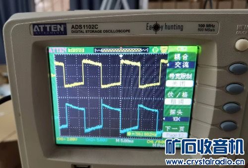

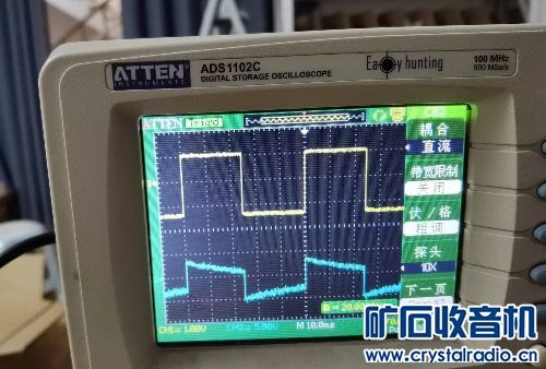

示波器的输入方式不同他的是交流输入,你的是直流输入

zhke 发表于 2023-12-13 08:36
记得俺的发生器虽然廉价但也不是那么不堪。好像是接入变压器测量时造成的
这种现象有点像信号发生器带载能力太差造成的,加个功率拓展试试
 楼主| 发表于 2023-12-13 15:34:17 来自手机 | 显示全部楼层
功率拓展有啊,测量当时有些匆忙就没用上,所以让小小胆大佬给挑上了。说俺的信号机器破!你等俺 有空了再测个好波形的,盖盖他的机器!嘿嘿嘿~

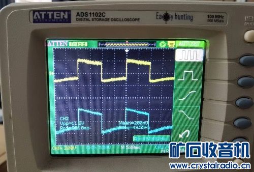

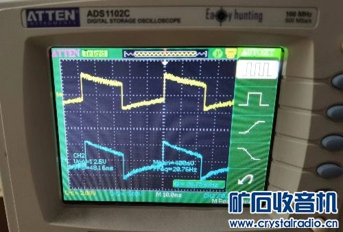

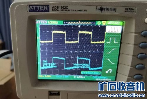

信号发生器50HZ方波太差。
被你批评后又测,这回咋样?
 楼主| 发表于 2023-12-16 13:17:14 来自手机 | 显示全部楼层
zhke 发表于 2023-12-16 12:44
被你批评后又测,这回咋样?
这是信号发生器加功率拓展后测量的结果。
 楼主| 发表于 2023-12-16 15:30:40 来自手机 | 显示全部楼层
全直流耦合的低频波形。
