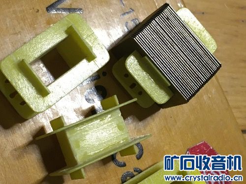

发表于 2023-11-18 14:24:45 | 显示全部楼层
小小超人胆 发表于 2023-11-17 17:13
我也做过一些骨架PK一下。
哈哈、PK一下、也看看我做的......
EI76X42
EI76X42

发表于 2023-11-18 19:17:46 | 显示全部楼层
变压器越小越难做

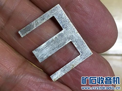

俺刚做过5X14的1:2的输入牛,
 楼主| 发表于 2023-11-18 19:33:46 来自手机 | 显示全部楼层
zhke 发表于 2023-11-18 19:26
俺刚做过5X14的1:2的输入牛,
就是这副铁芯5X14的。高镍片。

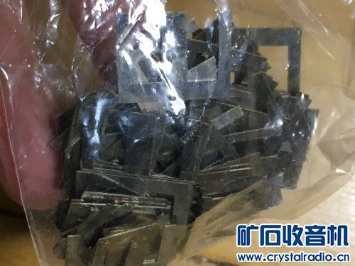

发表于 2023-11-18 19:37:02 | 显示全部楼层
骨架做起来不难,最难的是找不到好的片子。
 楼主| 发表于 2023-11-18 19:41:43 来自手机 | 显示全部楼层
都不太好搞的。搞片子,搞骨架,搞计算,搞绕制,搞测试,搞使用……

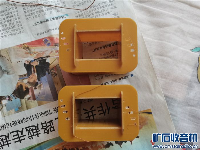

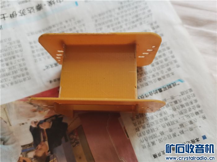

 楼主| 发表于 2023-11-22 19:08:00 来自手机 | 显示全部楼层
骨架都做好了。择日即可绕制了。
 楼主| 发表于 2023-11-22 19:09:47 来自手机 | 显示全部楼层
绕好了还是出个波形给大家看看。供大家品评。
 楼主| 发表于 2023-11-23 08:44:10 来自手机 | 显示全部楼层
自己做骨架很艰难的,因留的间隙很小也就是骨架精度很高,做出后还要全部插装一遍,无误后才能进行绕制。否则绕完了插不进去就报废了
