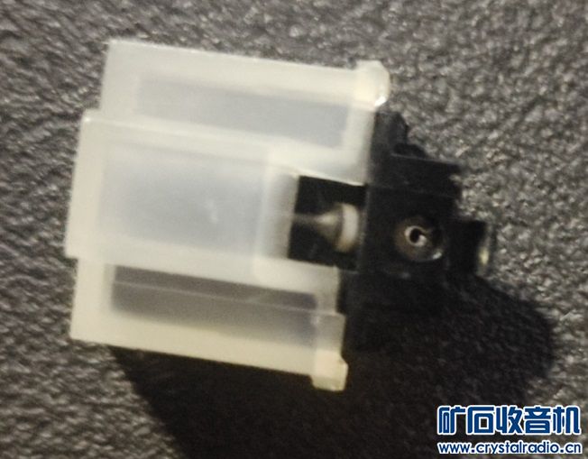

发表于 2023-12-9 13:26:01 | 显示全部楼层
图一 就是现在这个唱头 我只能把它平推着安上去
图一
图一
发表于 2023-12-9 13:26:04 | 显示全部楼层
1211x 发表于 2023-12-9 13:01
谢谢您的回复! 新唱头是好的 全新的 只是 我死活安不上 好像需要剪掉唱头的一个边 裁剪一下是的 可是我 ...
不能急,要充分看清。对比两个唱头结构尺寸是否相同,看原唱头与唱臂的连接方式,如何取下,新唱头能否以相同方式与唱臂连接。
原唱头怎么坏了?
发表于 2023-12-9 13:26:23 | 显示全部楼层
图二 但是后面的卡扣其实并没卡进去 一拿就能把唱头拿下来
发表于 2023-12-9 13:28:10 | 显示全部楼层
图三 感觉是需要把涂蓝的这里 都去掉才行
现在就是 如果卡扣按进去了 那最前面铁三角标志上面那里 就安不进去
图三
图三

发表于 2023-12-9 14:58:49 | 显示全部楼层
本帖楼主的唱机应是原装唱头,可试向楼主求援。
如果确实外形结构不同,我觉得也不要急于改动,宁可使用非强力胶防止松脱。优先保证唱针倾角和位置。

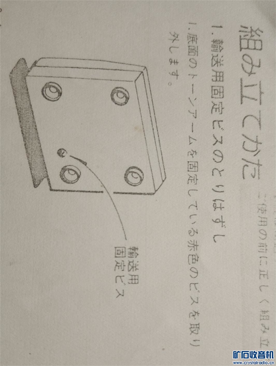

 楼主| 发表于 2024-1-21 17:58:15 | 显示全部楼层
bd1fm 发表于 2023-12-9 18:24
多找资料,多想想。如愿意动手,我觉得没必要再买唱头,如原来没唱机,让这台唱起来更重要。看唱臂前端如何 ...
怎么没人提醒我这个螺丝要取下来啊,这个螺丝就是固定电机的,使电机不能移动,用来运输的,现在这个螺丝取下来,整个电机可以移动,但唱臂无法复位,一直往左到顶,怎么回事

发表于 2024-1-21 18:58:14 | 显示全部楼层
面向唱机前面板,初始状态,唱臂应运行到最右边,触动限位开关后停止,这一动作应与有无唱针无关。调试阶段无唱针有好处,可避免误操作伤唱针。
自动唱机随后还光电检测有无唱片,如有唱片,可自动放唱。
 楼主| 发表于 2024-1-21 19:30:42 | 显示全部楼层
bd1fm 发表于 2024-1-21 18:58
面向唱机前面板,初始状态,唱臂应运行到最右边,触动限位开关后停止,这一动作应与有无唱针无关。调试阶段 ...
我的唱臂到会自己运行到最左端不会停止,不知道怎么办。
另外我问下,按下电源键后,唱臂前端有没有灯亮起?
发表于 2024-1-21 19:55:09 | 显示全部楼层
另外我问下,按下电源键后,唱臂前端有没有 ...
有的上盖颜色较深,唱头前端有灯标示唱头位置。
到左边不停?不停是指什么?左边是唱盘中心,放唱到最内侧音槽,应启动快速返回最右边的动作。到最右边,是限位开关停止运行。
 楼主| 发表于 2024-1-21 23:57:59 | 显示全部楼层
到左边不停?不停是指什么?左边是唱盘中心,放唱到最内 ...
字面意思,就是唱臂一直运行到最左端到顶,还是一直向左边运行
