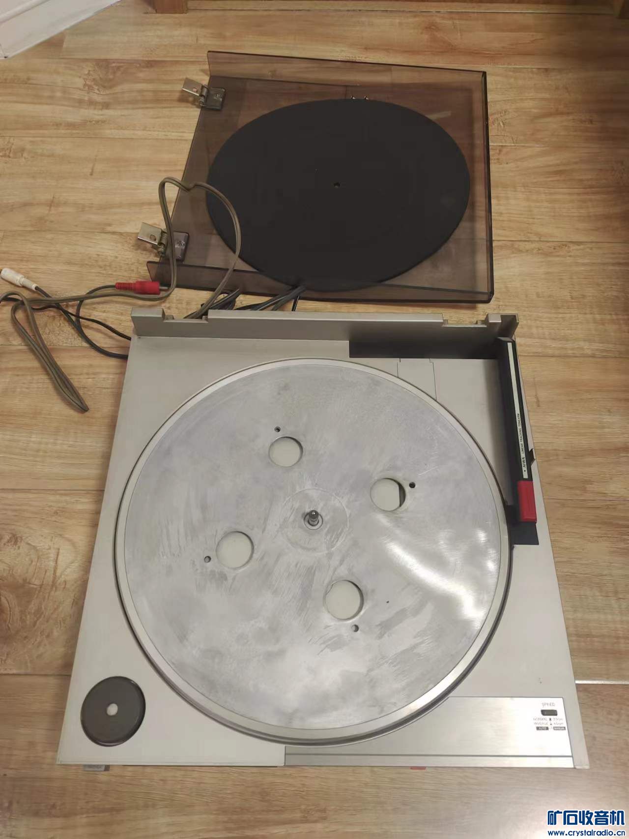

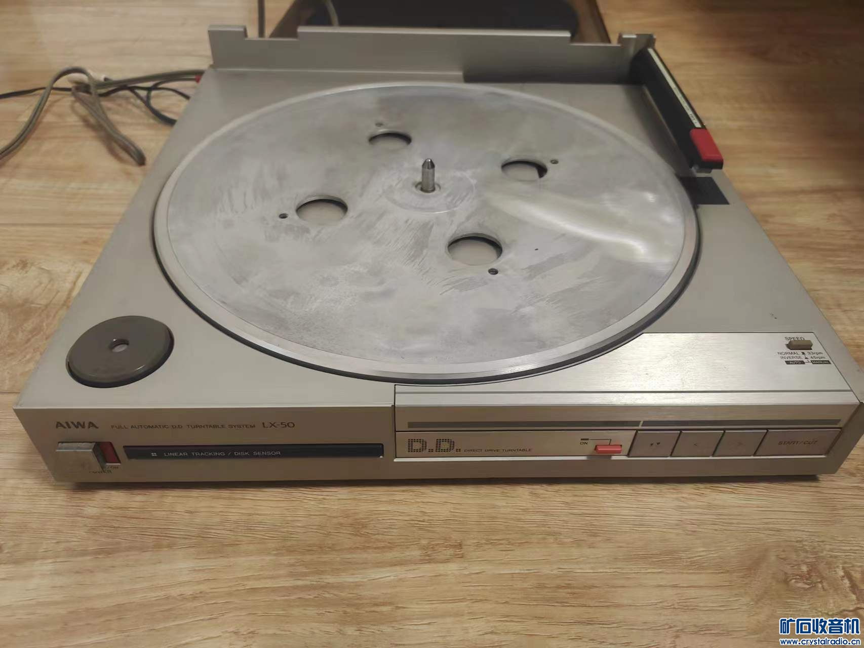

唱臂出问题,想拆开看看,请高手指导
 楼主| 发表于 2023-11-5 17:47:01 | 显示全部楼层
目前只拆开上盖,后续怎么拆,请指导

发表于 2023-11-5 19:16:40 | 显示全部楼层
拿下转盘来,那个塑料盖板拿下来,就可以把上盖绕过唱臂拿下来了。里面就是整个机芯了。

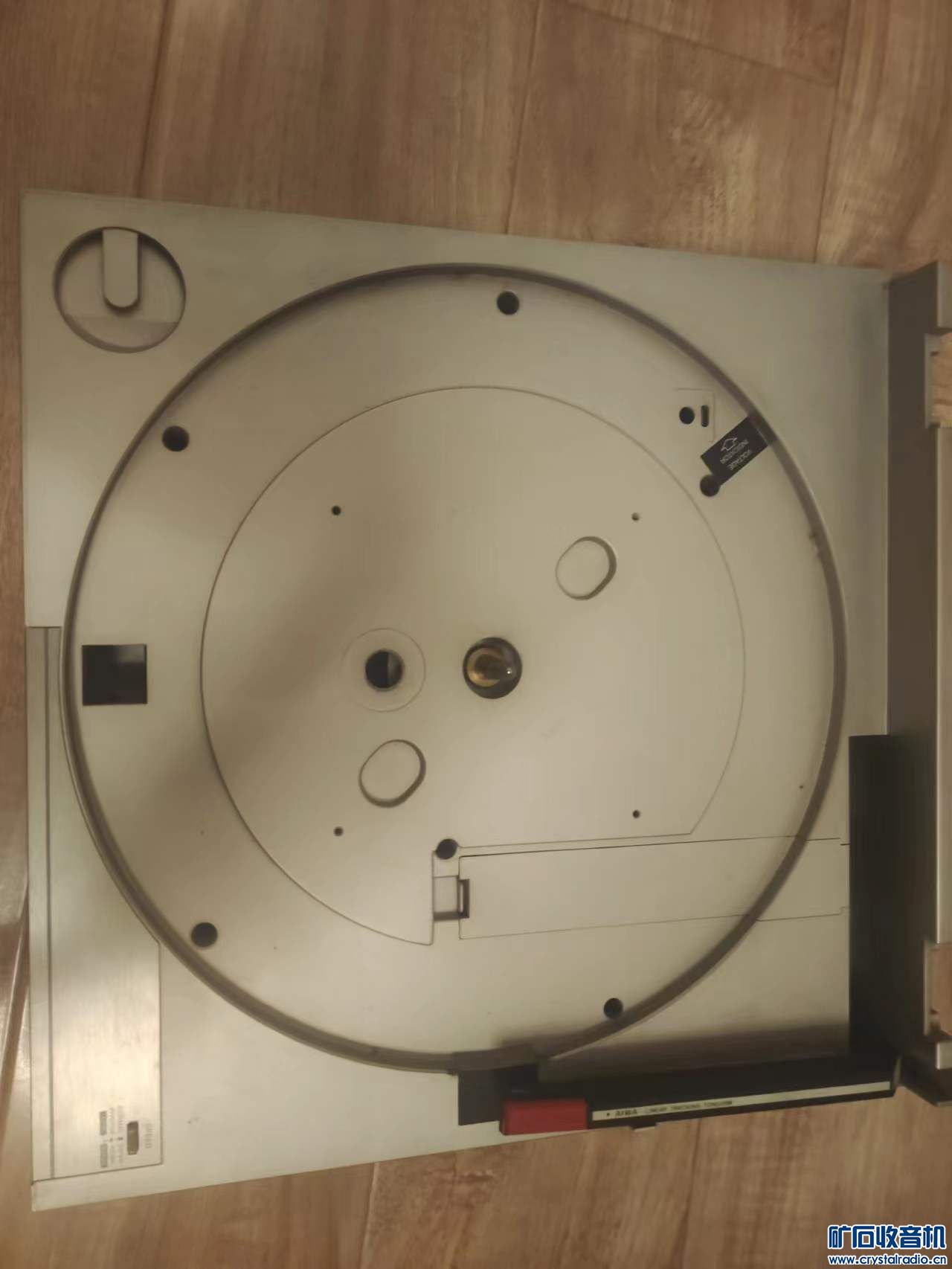

看明白了,转盘转到一个角度就可以拔出来了,螺丝都下了,塑料片也取下来了,现在盖板怎么取下来?唱臂挡着呢
发表于 2023-11-5 20:50:26 | 显示全部楼层
转盘与无刷电机轴(中心轴)是锥度连接,在转盘外沿下对称位置轻撬一下可以取下来。注意力度要轻。
发表于 2023-11-5 20:52:17 来自手机 | 显示全部楼层
这个是T4P唱头,很常见,也不贵。
发表于 2023-11-5 20:53:23 | 显示全部楼层
lasthero1977 发表于 2023-11-5 20:50
看明白了,转盘转到一个角度就可以拔出来了,螺丝都下了,塑料片也取下来了,现在盖板怎么取下来?唱臂挡 ...
在唱臂照片上部的塑料小盖板可以取下来。

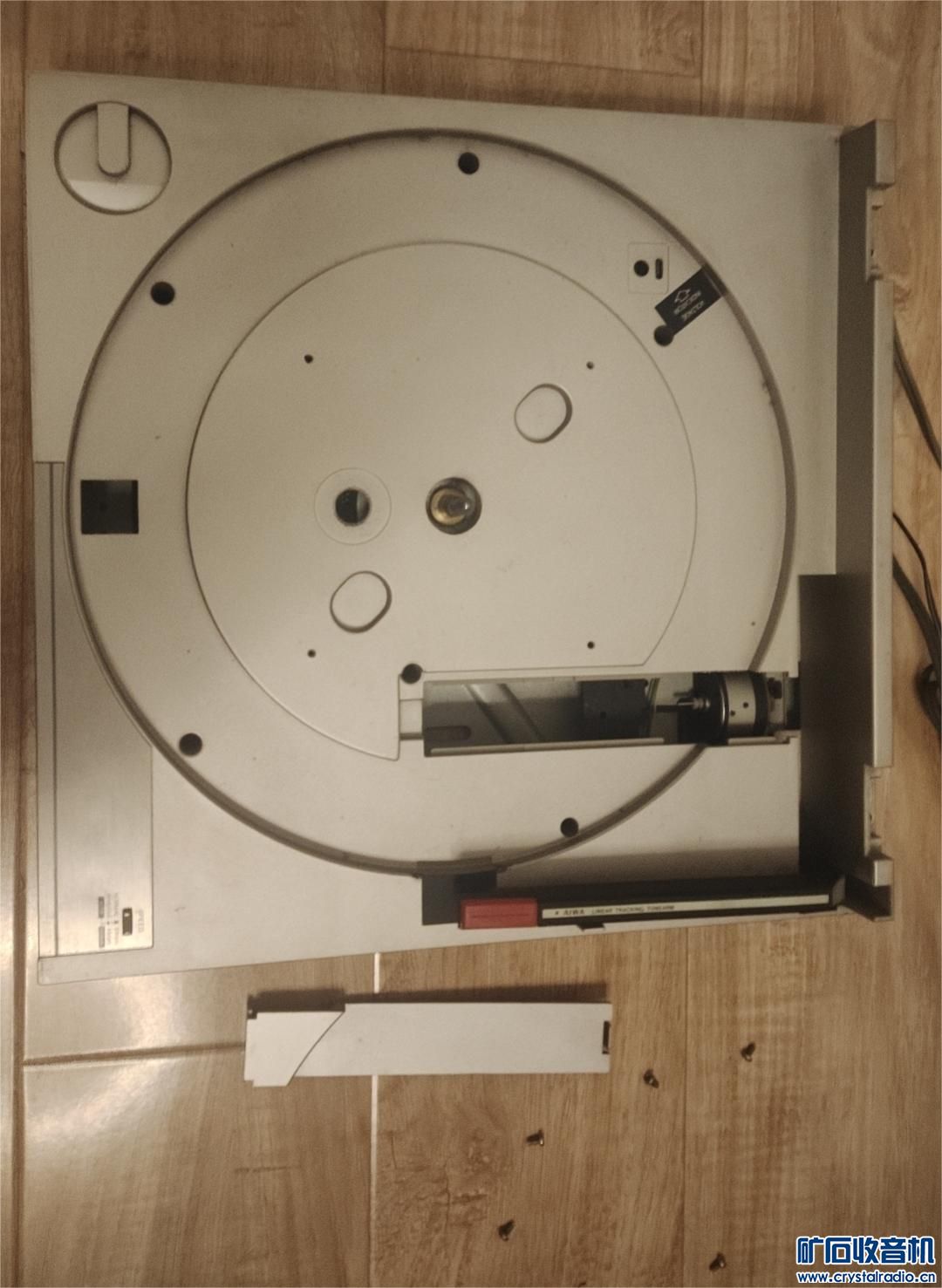

发表于 2023-11-5 20:57:24 | 显示全部楼层
红圈内的塑料盖板可以拆下来
 楼主| 发表于 2023-11-5 20:59:37 | 显示全部楼层
DWQ-2008 发表于 2023-11-5 20:57
红圈内的塑料盖板可以拆下来
唱臂怎么移到那个位置啊
发表于 2023-11-5 20:59:48 | 显示全部楼层
用手指转一下电机,把唱臂移到缺口位置可以取下来。
 楼主| 发表于 2023-11-5 21:04:24 | 显示全部楼层
哪个电机啊,我好像转不动,怎么办
