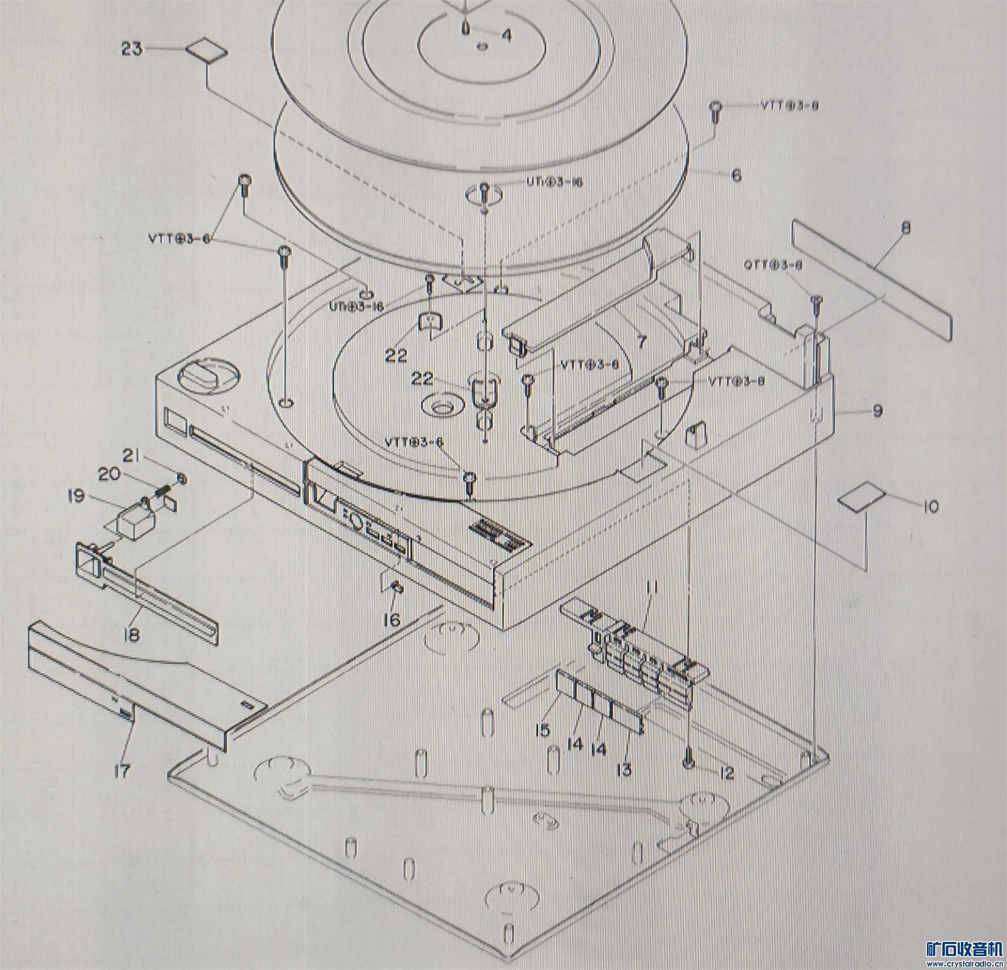

爱华唱机LX-50请教维修

把外壳缺口处移动到唱臂位置

 楼主| 发表于 2023-11-5 21:13:02 | 显示全部楼层
DWQ-2008 发表于 2023-11-5 21:07
把外壳缺口处移动到唱臂位置
移了一下,还差一点,怕磕到其他地方,暂时还不敢硬来

 楼主| 发表于 2023-11-5 21:53:07 | 显示全部楼层
这个底下的螺丝要卸下来吗?这个好像是个轴
 楼主| 发表于 2023-11-6 19:14:06 | 显示全部楼层
我找到图纸,请你指导一下,目前因为9的螺丝柱挡着,盖子拆不下来,8这里的挡板我感觉是一体的,怎么可能拆下来,还是说这里贴的标签就是这个示意图的意思,12的这个螺丝要拆吗?10 这个是可以拆的吗?
发表于 2023-11-6 20:34:35 | 显示全部楼层
线性寻迹拆过,但记不太清了,外壳通常有螺丝固定,不会悬浮放置,打开外壳,里面就看清了,通常还有皮带传动,应该好看清。

发表于 2023-11-6 21:25:33 | 显示全部楼层
 楼主| 发表于 2023-11-6 21:50:16 | 显示全部楼层
hongo 发表于 2023-11-6 21:25
这是线性循迹的唱臂,用伺服电机驱动唱臂运动,不能用手去移动转动唱臂,和普通唱机不一样。
现在唱臂出问题,动不了,怎么办
发表于 2023-11-6 22:29:16 | 显示全部楼层
看图,应是唱臂到窗口部位才能拆去上盖的。
里面大部分电机出来先是皮带传动,经过减速后,由一根聚合物细绳带动唱臂走行。
好像我原来经历过的,有手可以移动唱臂位置的。
用轻柔的力稍试试。通常没有那么精密,控制位置很多是限位开关实现的。

发表于 2023-11-6 22:44:44 | 显示全部楼层
里面的机构,大部分从上面看得较清楚。
