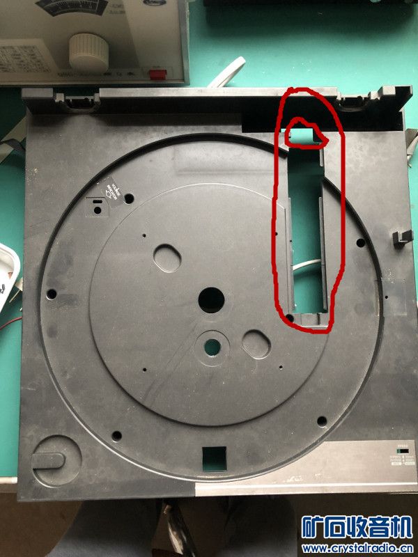

唱臂底下是有座的,卡着上盖的挡板,挡板在唱臂上面有个螺丝孔,螺丝孔的柱子当着底板,除非把底板掰弯。

如果唱臂位于上盖为唱臂设置的窗口位置,拆除上盖还有障碍吗?
 楼主| 发表于 2023-11-9 14:54:15 | 显示全部楼层
因为唱臂动不了,移动不到那个缺口

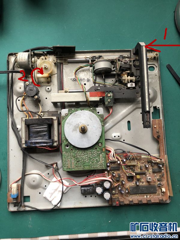

发表于 2023-11-9 15:28:29 | 显示全部楼层
把我的拆开看了,把唱臂移动到上壳缺口位置,可以按1所示斜向下用力移动唱臂到缺口位置,也可以按2所示转动齿轮移动唱臂到缺口位置,即可取下上机盖。
 楼主| 发表于 2023-11-9 16:22:49 | 显示全部楼层
DWQ-2008 发表于 2023-11-9 15:28
把我的拆开看了,把唱臂移动到上壳缺口位置,可以按1所示斜向下用力移动唱臂到缺口位置,也可以按2所示转动 ...
2处的皮带什么规格
