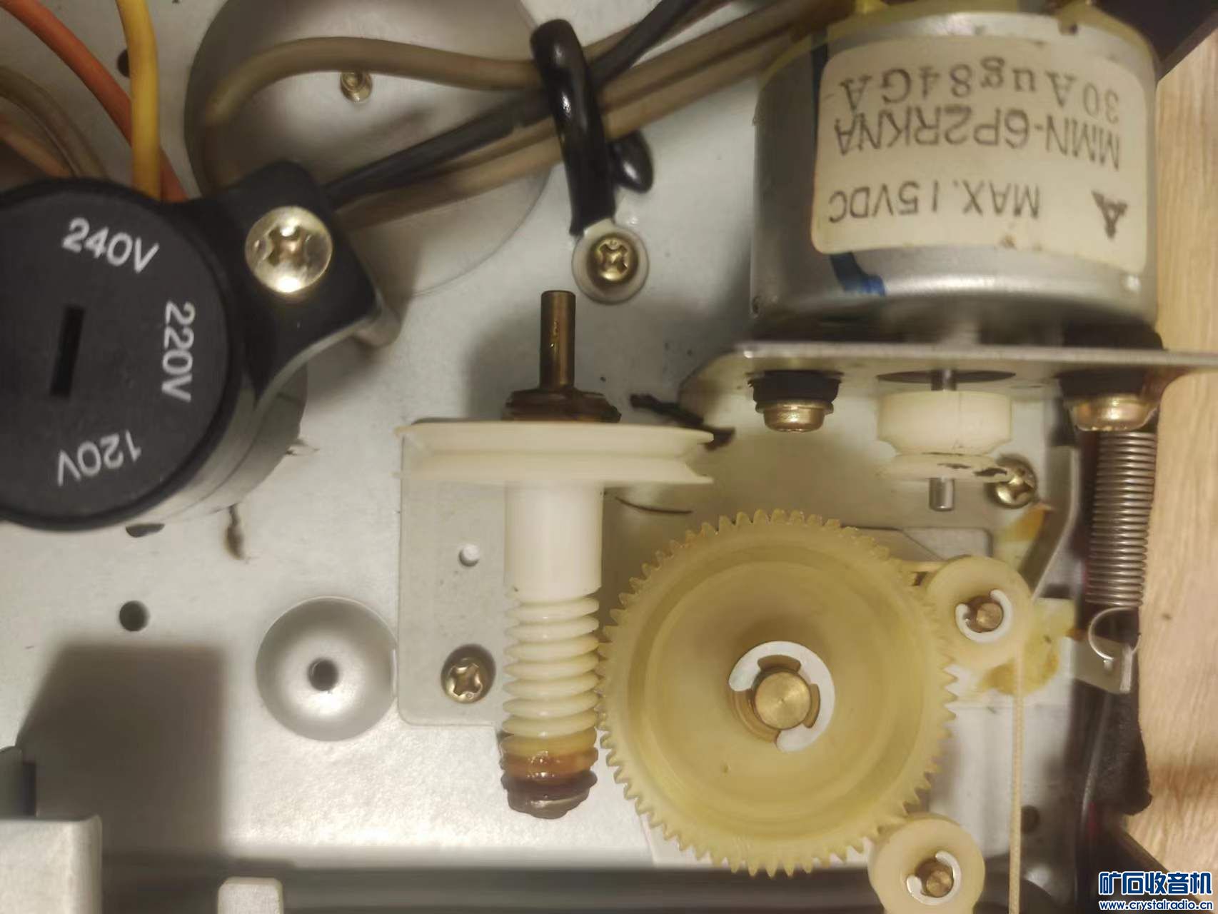

1处的唱臂推不动,2处的螺杆旋了,没效果。
最终硬是用点力气弄开了。

目前的问题,这里的皮带要换上,粗细?长度?

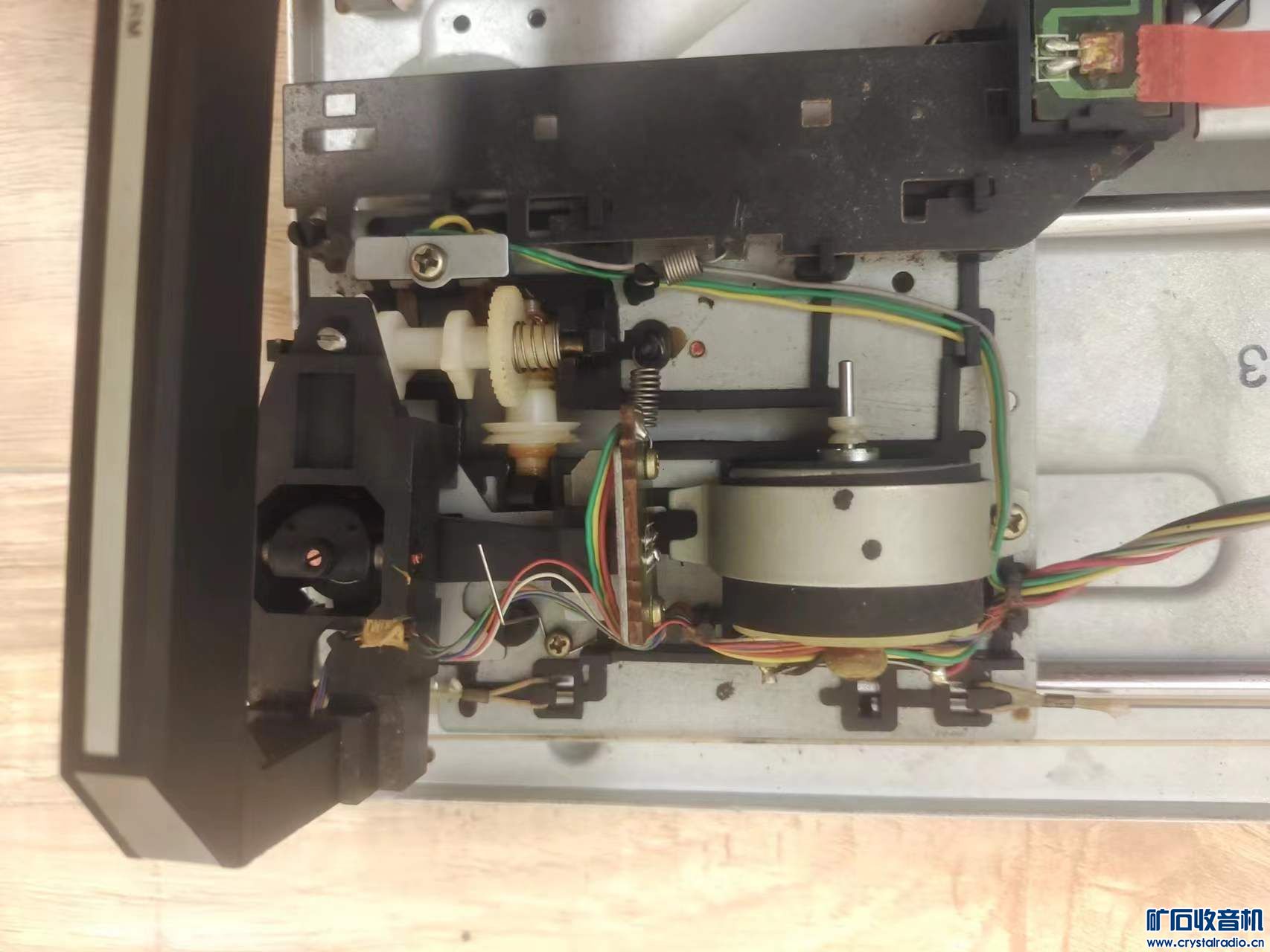

还有唱臂的问题,唱臂是松动的,正常的是什么样的,还有这里是不是也有皮带

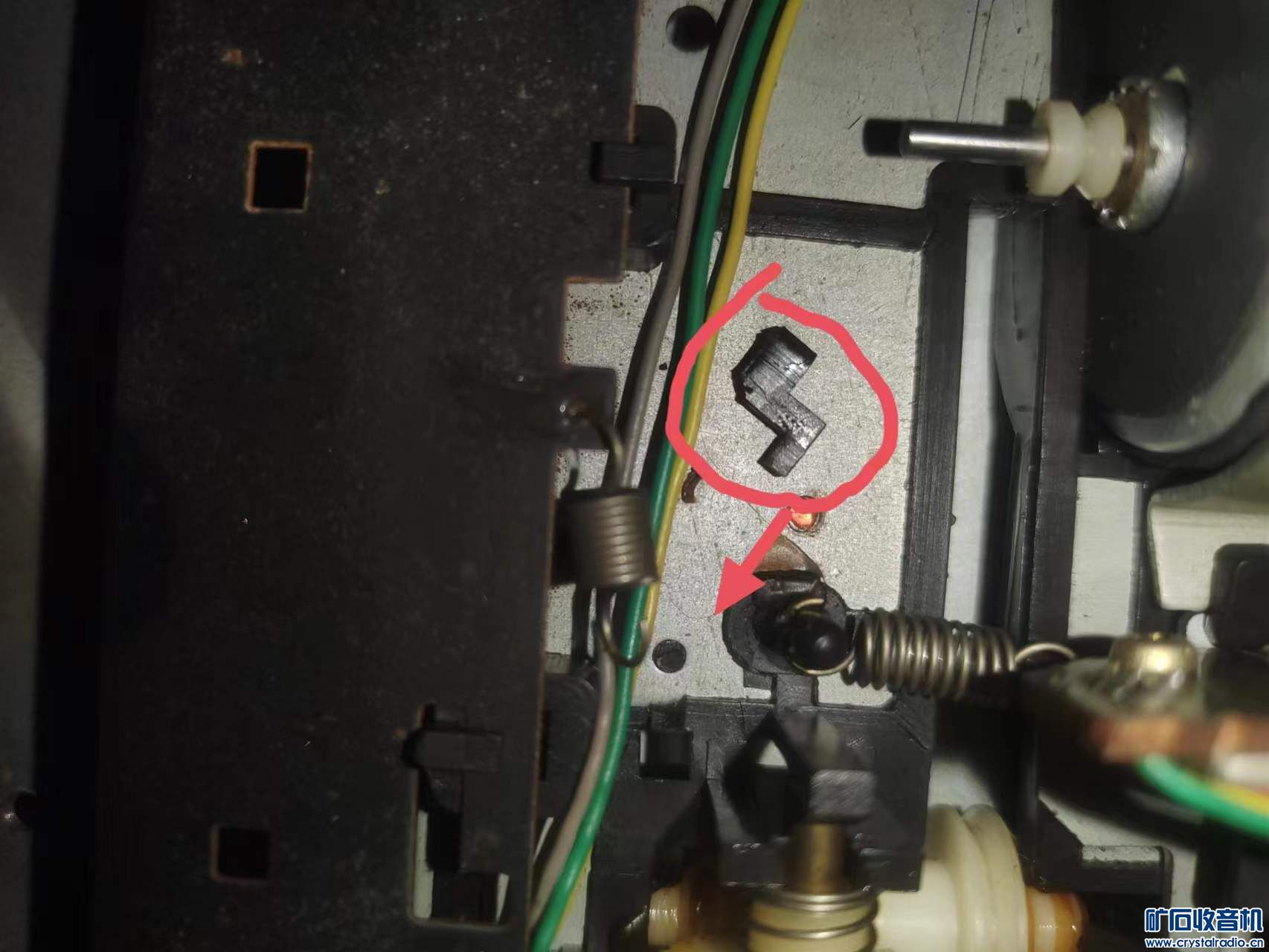

更大的问题出现了,这里塑料断了
发表于 2023-11-16 13:00:26 | 显示全部楼层
如果只是弹簧挂钩脱落或损坏,可能修复。

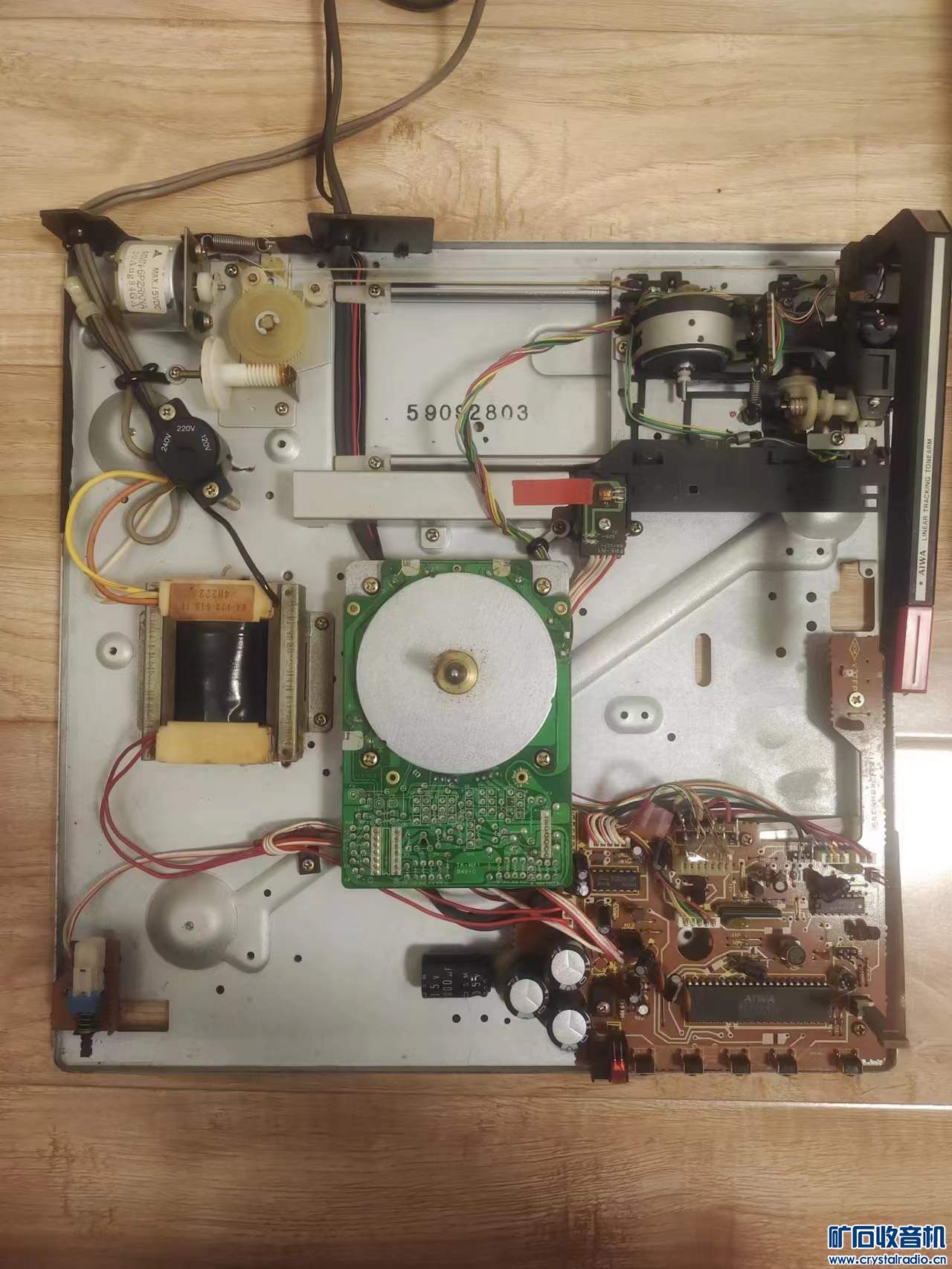

两条皮带已经换上了,接通电源,齿轮可以动作了,只是朝一个方向转动,不会反转,唱臂可以上下抖动,不能左右移位,而且中间的电机不会转动,几个控制键都没反应(滴了几滴除锈油,仍然不行,是不是电路板出问题了)

通电后,一般唱臂会移到最右端触发限位开关后停止。
转速选择、放唱位置是手动吗?

弹簧和旁边的弹簧挂一起了,接通电源开机,两个皮带带动部分的齿轮就一直转,没停止。前面板的按键按了没反应(有个LED灯还不亮),不知道是不是因为上盖没盖,所以感应开关不动作。
发表于 2023-11-24 11:30:05 | 显示全部楼层
lasthero1977 发表于 2023-11-23 10:41
弹簧和旁边的弹簧挂一起了,接通电源开机,两个皮带带动部分的齿轮就一直转,没停止。前面板的按键按了没 ...
齿轮一直转,唱臂移动吗?开机后唱臂应移到最远端触发限位开关后停止。
另一齿轮应是控制唱臂抬起、落下的,唱臂上下动作吗?
可以装上唱盘,盖上盖试试反应。
掉的弹簧挂钩留好,争取恢复。
自动的,唱盘上不同位置有发光二极管,探测有无唱片,可操作性较差。

1.齿轮一直转,唱臂没有移动,估计已经到最远端,控制面板按键无反应,无法反转。
2.另一个齿轮确实是抬起,落下。
3.塑料件有保留着,但感觉恢复很难,要全拆散了,把塑料件单独取出用502加粉末粘接修复,还要考虑到塑料老化,强度不够。
发表于 2023-11-24 15:10:43 | 显示全部楼层
检查唱臂导轨最远端的限位开关,用表量通断,用手触发,看反应。
或装上唱盘,盖上盖试试。
