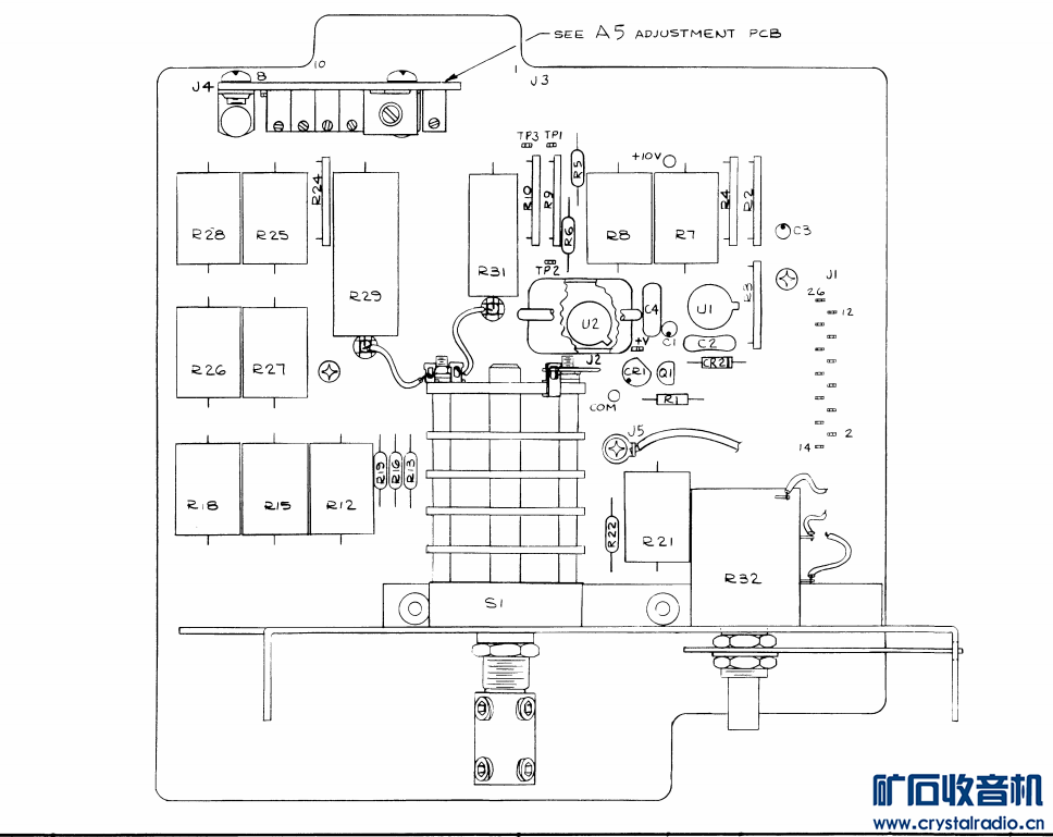

sza263基准电路求助

这个电路,有2部分
1,263的部分和典型的串联稳压电路类似。
2,运放比例升压。将7V左右的电压升到10V
就图上这部分电路就可以工作,有一个地方要连接,就是TP3要和coM连接,(或R11接COM如图红线)电路图上面显示10v的地方输出会从6.6v左右一直升高。超过10v后还一直上升,就是因为分压电阻开路了三极管基极电压不正常,才这样的。

发表于 2023-10-17 10:02:10 | 显示全部楼层
你是单独一块板子,还是一台整机?这个电路里运放不需要用负压。

发表于 2023-10-17 10:23:11 | 显示全部楼层
电压12V到15V直流电源就可以了,不需要负压。,R11有没有接入电路?你能理解串联稳压电路的原理吗?
测一下263的1 脚电压,2 脚电压。

发表于 2023-10-17 10:51:25 | 显示全部楼层
你昨天用+18-16测试,14端口接0v参考gnd-
------------------------14脚是-GUARD-----是和电路不相连的,等于把0V悬空了。等于直接用34v测试很危险。

发表于 2023-10-17 11:42:26 | 显示全部楼层
bbqws60 发表于 2023-10-17 11:04
r11原理图看着通过小板2脚回去com。。。不知道是不是漏液腐蚀开路了,回去测量一下通断才行
开始只看顶楼的图,后来在13 楼图看到有连接。
测试电压不要太高,先用12V试,防止扩大故障。上电前检查分压电阻通路(R7,R8,R9,R10,R11,这些电阻是高级货,),无误后通电。
1脚是稳压管,如果这个电压能稳,再测2脚,1脚不稳,263就废了(这个263应该筛选的,和8840里263不能比的,非常难得的,如果坏了,非常可惜。)
R5R6电阻和263 对应配合调0温漂的。所以不是固定值。
发表于 2023-10-17 12:15:20 | 显示全部楼层
运放的7脚4脚间是10V,2个输入端都在7V左右,输出也在5V左右,所以,单电源就可以正常工作。你怎么想给它加负压的。还加到了34V。。。。。。
 楼主| 发表于 2023-10-17 15:01:15 | 显示全部楼层
测试电压不要太高,先用12V试,防止扩大故障。上电前 ...
好的,怪不得r5和r6手册没有提供阻值,原来每台机不一样。回头看看1脚电压看看稳不稳得住先
 楼主| 发表于 2023-10-17 15:19:41 | 显示全部楼层
美人鱼999 发表于 2023-10-17 12:15
运放的7脚4脚间是10V,2个输入端都在7V左右,输出也在5V左右,所以,单电源就可以正常工作。你怎么想给它加 ...
哈哈,我本身就没多少电路知识,,不过因为很好奇各种电子元件工作原理,就很喜欢折腾。
所以我加电18v后,发现10v电压压根稳不住,而且还突破10v一路飙升,而且也觉得非常奇怪,每次都从6v起步一直升,我还以为那个大电容在充电呢。感觉电路没有工作后。于是乎去查询了lm308的运放手册,发现好像要正负电源供电,网上查询运放也要双电源才能工作。刚好看见主电路板也有产生-18v。虽然没看到哪里输出到这个基准版,但是我感觉自己是不是要把-18加到原来负极哪里。
