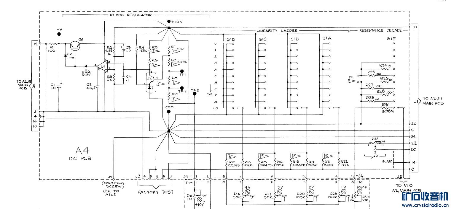

请问论坛有做基准的大佬吗?手头有个sza236板子,电路像图1中一样,自己不怎么懂电路,只知道原电路12引脚是接+18v,然后2引脚那边标注了一个电源负极标识。
图2是连接这个板子的部分
图3是这个板子的整个电路图
我究竟如何供电才能让这个263基准工作起来稳定输出10v,试过直接接18v,输出电压一路暴增,看起来不像在工作。自己太菜了,看不懂电路,有大佬可以指教一下吗?

运放的正负供电是相对的. 电路图上, LM308上接10v,下接COM(0V), 可以认为是正负5V供电.
IN+是接U2的3脚,好像是6.9XV(记不太清了), IN-接4.22K/10K分压, 输出大概是14.22K/10K *6.9V=9.9V左右.
TP3这条线向下, 经R11, 是接哪里? 理论上是接地的. R5~R11是调节SZA263的工作电流,只有在某一电流值附近,U3的VBE,与稳压二极VZ的温度系数+-相反刚好约为0.
CR2是稳压二极5.6V,理论是运放是会减少Q1的Ib, 你可测量U1 6脚电压

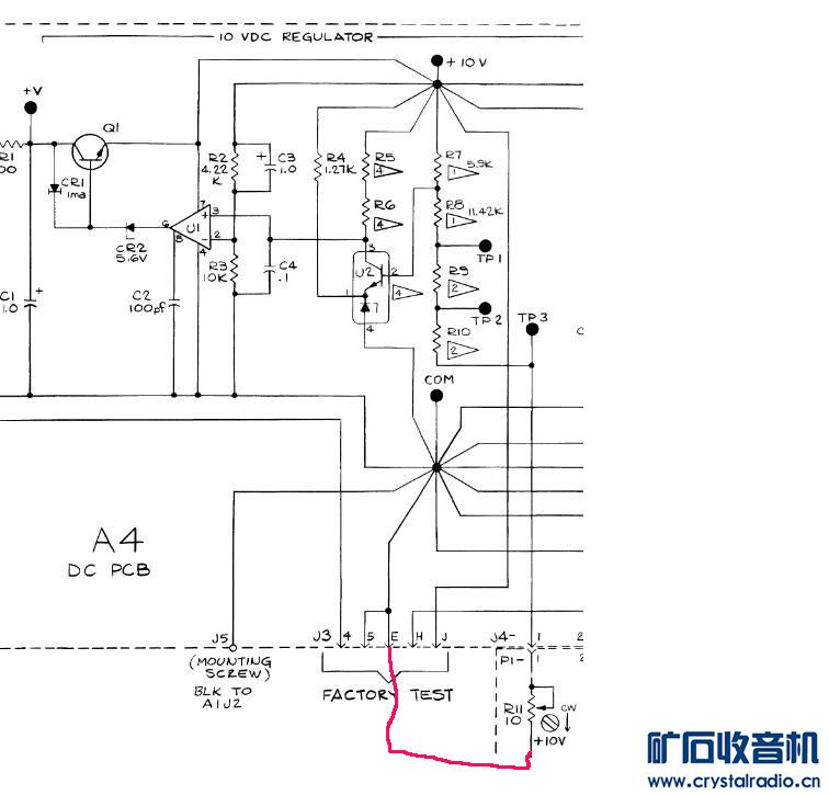

这个电路,有2部分
1,263的部分和典型的串联稳压电路类似。
2,运放比例升压。将7V左右的电压升到10V
就图上这部分电路就可以工作,有一个地方要连接,就是TP3要和coM连接,(或R11接COM如图红线)电路图上面显示10v的地方输出会从6.6v左右一直升高。超过10v后还一直上升,就是因为分压电阻开路了三极管基极电压不正常,才这样的。

CR1,是恒流二极管1mA, 如果是用普通二极管, 加18V,输出肯定非常高.因为U1拉不走这么大的电流.
没有恒流二极管, 可以用电阻代替, 18V供电, 输出10,加上Vbe, 算7V/1mA, 可以选择6.2K电阻.当然效果不如恒流二极管. 但可以让你电路基本能运行. 这个电路没看到负压. COM是接地. 0V参考点.
没有恒流二 ...
有的,原主板在我手上,原来的器件都在,cr1也在。我如果直接加+18v供电,电路图上面显示10v的地方输出会从6.6v左右一直升高。超过10v后还一直上升,所以我不知道lm308这种运放是不是要正负电压才开始工作?如果是的话,我应该如何接入负电压?

因为考虑到运放可能要正负电压工作,我后面曾用过12端口+18v,2端口-16v,14端口接0v参考gnd,马上就烧了一个35v的c1钽电容。检查电路更换电容后还是和原来一样,输入电压后,原理图标识10v的地方电压会慢慢增加。实在搞不懂这个电路。。 4.png 看标识确实没看到-18输入进电路,,,毕竟2脚那个符号原理图写的是电源负极。

感谢指导,之前漏了一截,现在补充完整图片,tp3下面连接一个可调电阻。

大佬,我还想问一下,如果想知道sza263工作时输出的电压,应该测试那两个引脚?
发表于 2023-10-16 17:45:34 | 显示全部楼层
如果你有这个电路图的板子, 那个这个板10号是10V输出.任何一个COM就是地. 如6,24,26,其它类似2,4,16,18也是地.(另外不是大佬)
