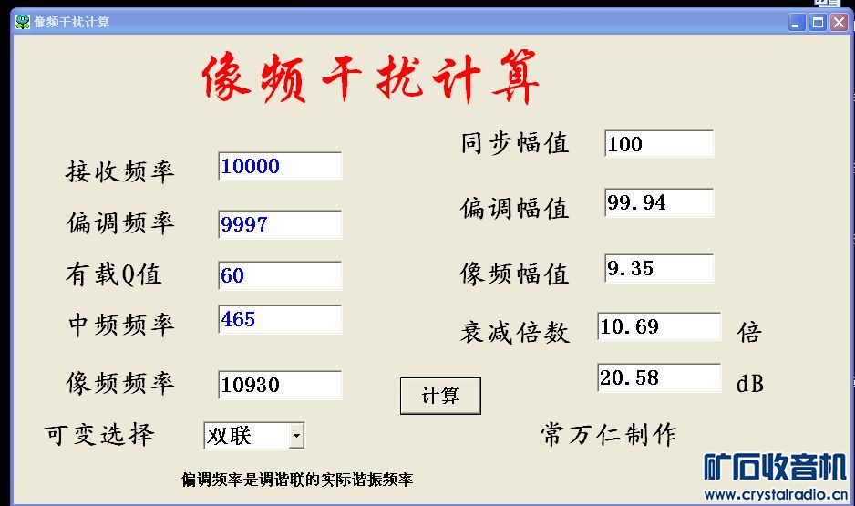

 楼主| 发表于 2023-10-19 13:57:29 | 显示全部楼层
求知无足 发表于 2023-10-19 08:18
使用低中频,在中波段接收时,与使用标准中频相比较,像频干扰并不明显,但其稳定增益高的优点却很突出。在 ...
    回版主:计算一下像频选择性,采用小磁芯绕制天线调谐回路,在10MHz高频端,有载Q值约30,测得同步跟踪偏调3KHz,采用232KHz中频,选择性9.19分贝,与采用465KHz中频比较,选择性是14.68分贝,两者的选择性指标,都超出二级收音机的像频选择性大于8分贝的指标。若采用磁棒天线,若有载Q值达到60的话,232中频像频选择性可做到14.8分贝,465中频可以做到20.6分贝。对于短波来说,看出了采用三联调谐的必要性。
     从10MHz的标准频率标准时间台,在9.536MHz又收到了10MHz的像频信号,说明接收中有不少像频干扰电台,但是若采用465中频,像频选择性相差14.8-9.19=5.6,即相差1.9倍,抗像频干扰也好不到哪去,若灵敏度够高,也会收到很多像频干扰电台。这是普通收音机接收短波的通病。
 楼主| 发表于 2023-10-19 14:18:53 | 显示全部楼层
454585443 发表于 2023-10-19 12:25
其实在接收41米,49米,和60米的米波波段,我们用收音机收听时不论白天和晚上电台实际上是很少的,根本没 ...
   在我这里早晚接收41米和49米,电台还是不少的。我制作的仿红灯745,带高放调谐,在短波2的4.5-10MHz,像频选择性大于26分贝。像频干扰很小了,接收电台的个数还是很多的。
发表于 2023-10-19 14:27:26 | 显示全部楼层
changwanren 发表于 2023-10-19 13:57
回版主:计算一下像频选择性,采用小磁芯绕制天线调谐回路,在10MHz高频端,有载Q值约30,测得同步 ...
短波超外差还是把一中频搞高点,理论极限在那里。
