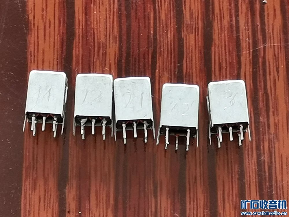

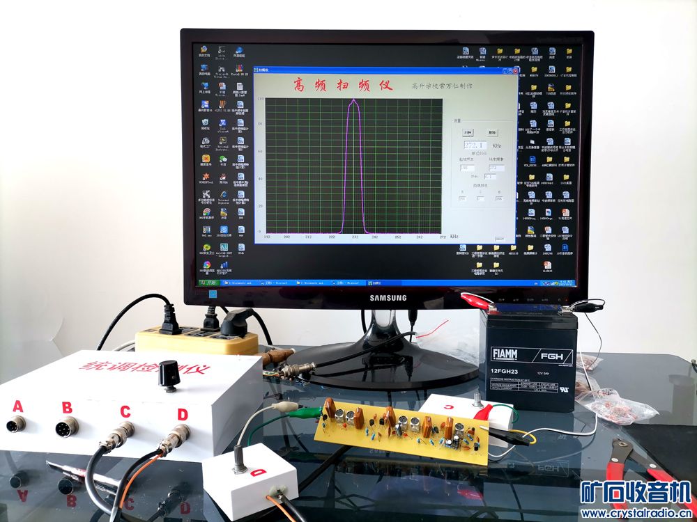

   3、中周的制作和测量:
    经过绕制和测量,采用0.08毫米两股漆包线绕制,能够达到空载Q值大于100。
   测量中周电感
  测量中周Q值

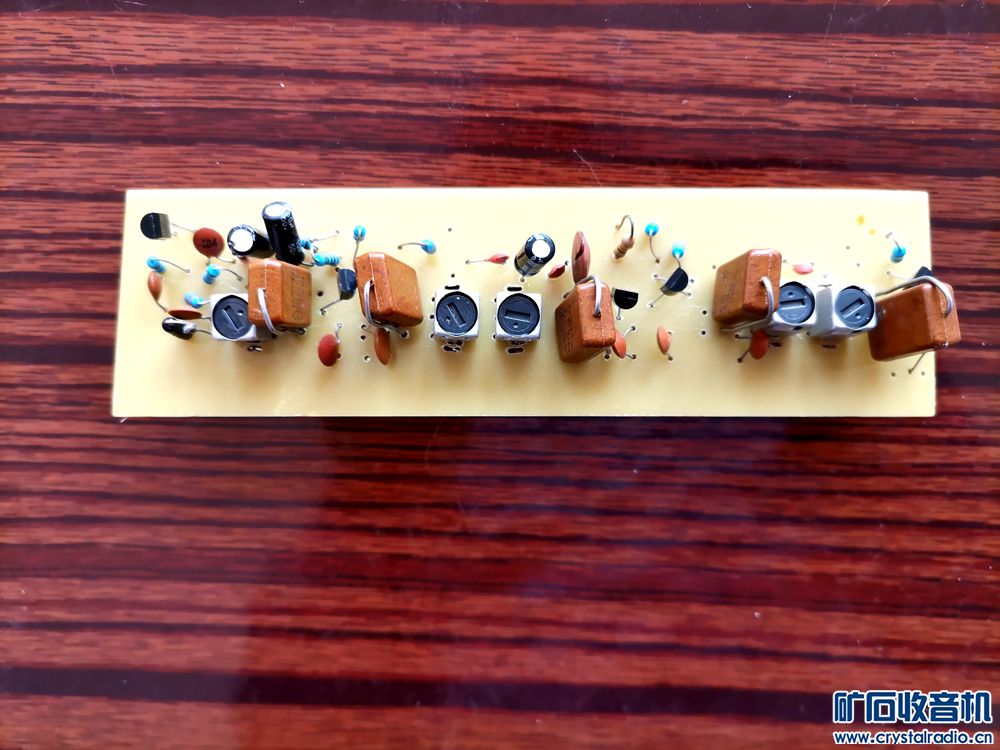

   中周绕制完成,中放板已经焊接好,接下来进入调试阶段。
 楼主| 发表于 2023-10-15 07:42:46 | 显示全部楼层

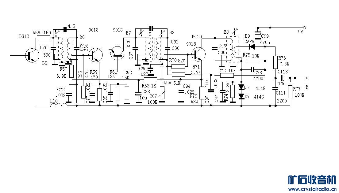

   四、调试:
       中放电路图
   1、中放调试

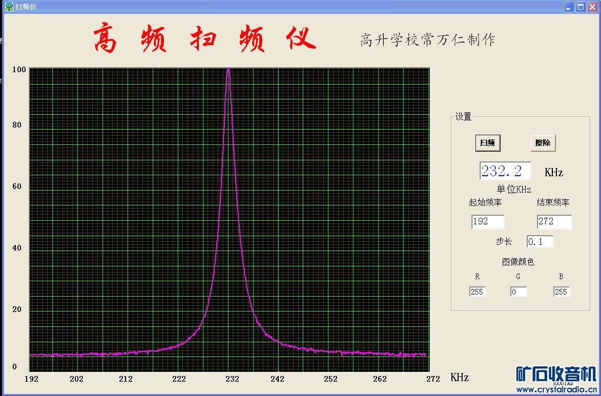

静态电流调试:改变R67和R57,使一中放静态电流0.4毫安,一中放发射极电阻430Ω,对地电压0.175伏,二中放静态工作电流1毫安,发射极电阻1kΩ,对地电压1伏。

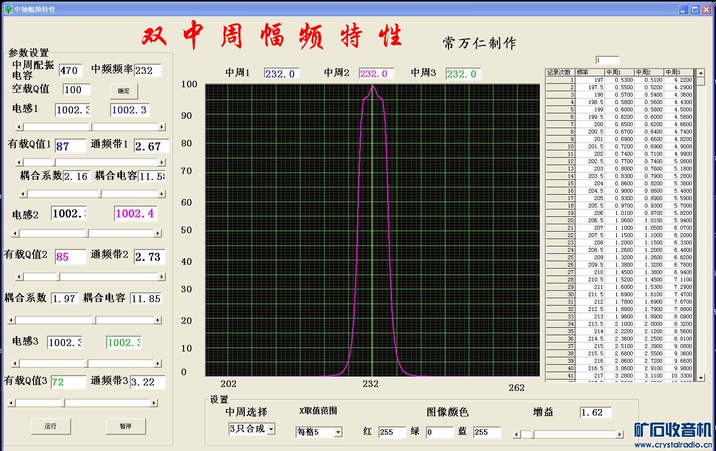

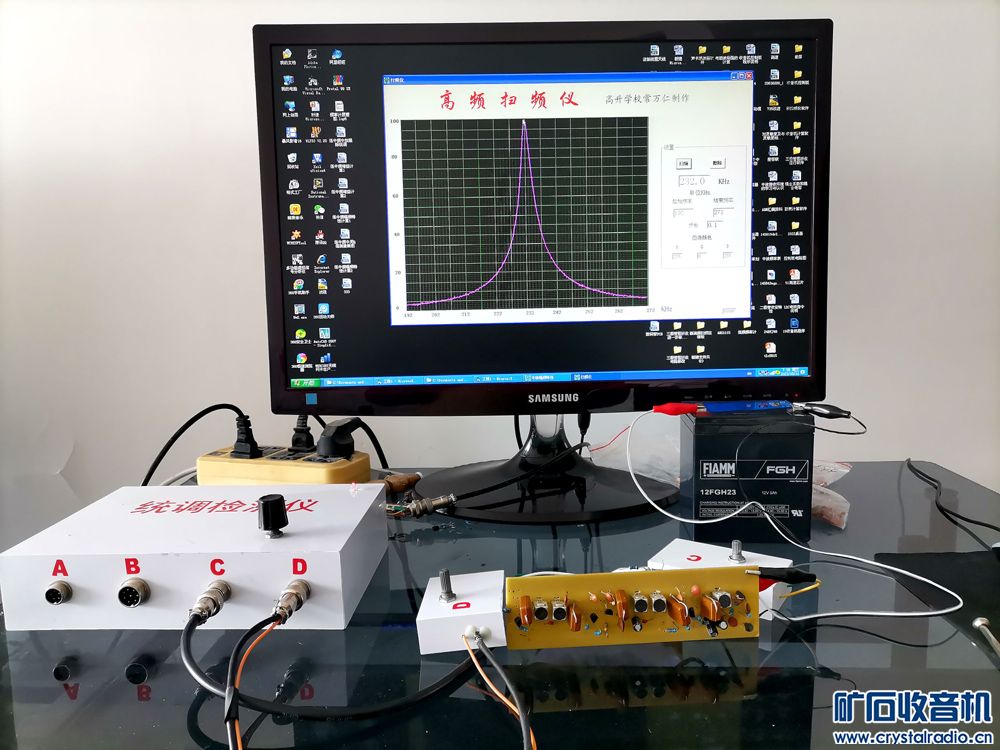

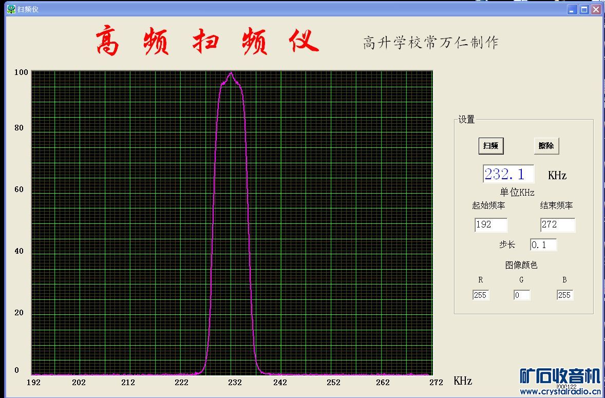

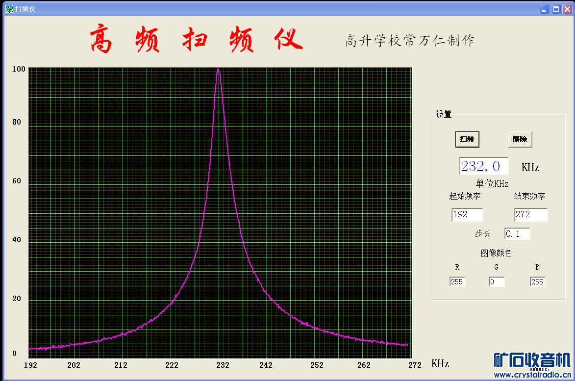

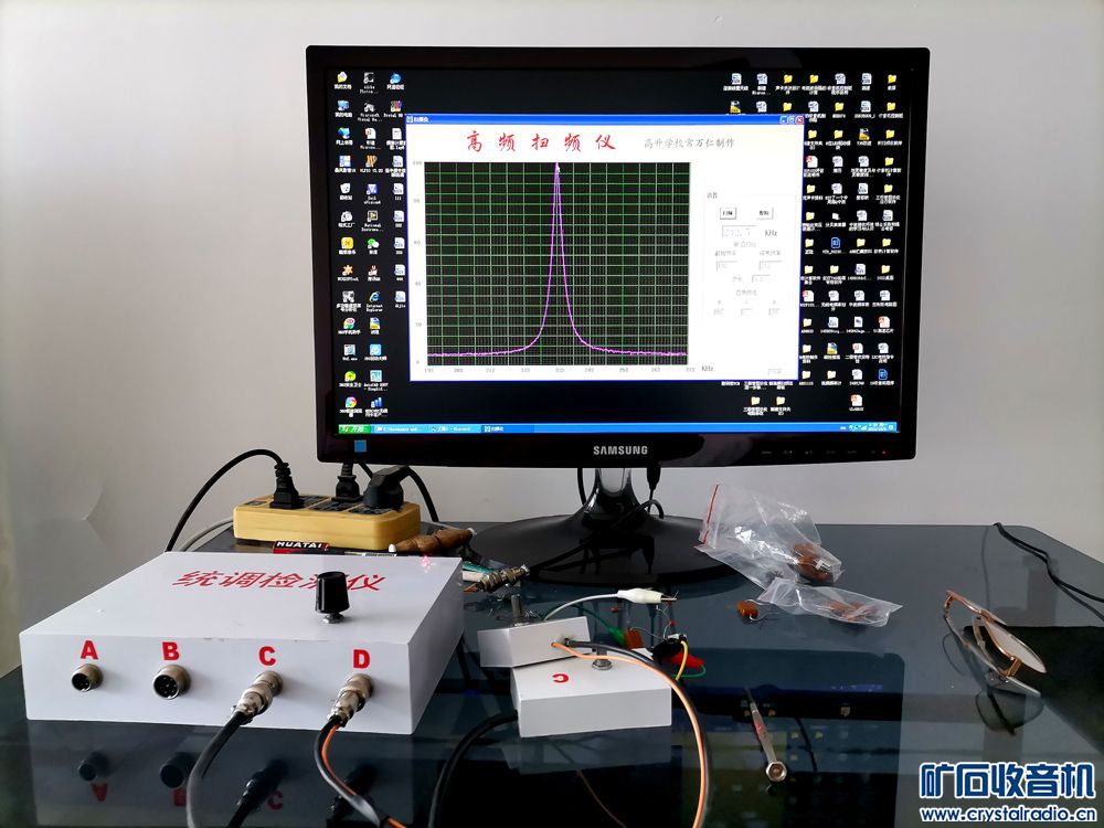

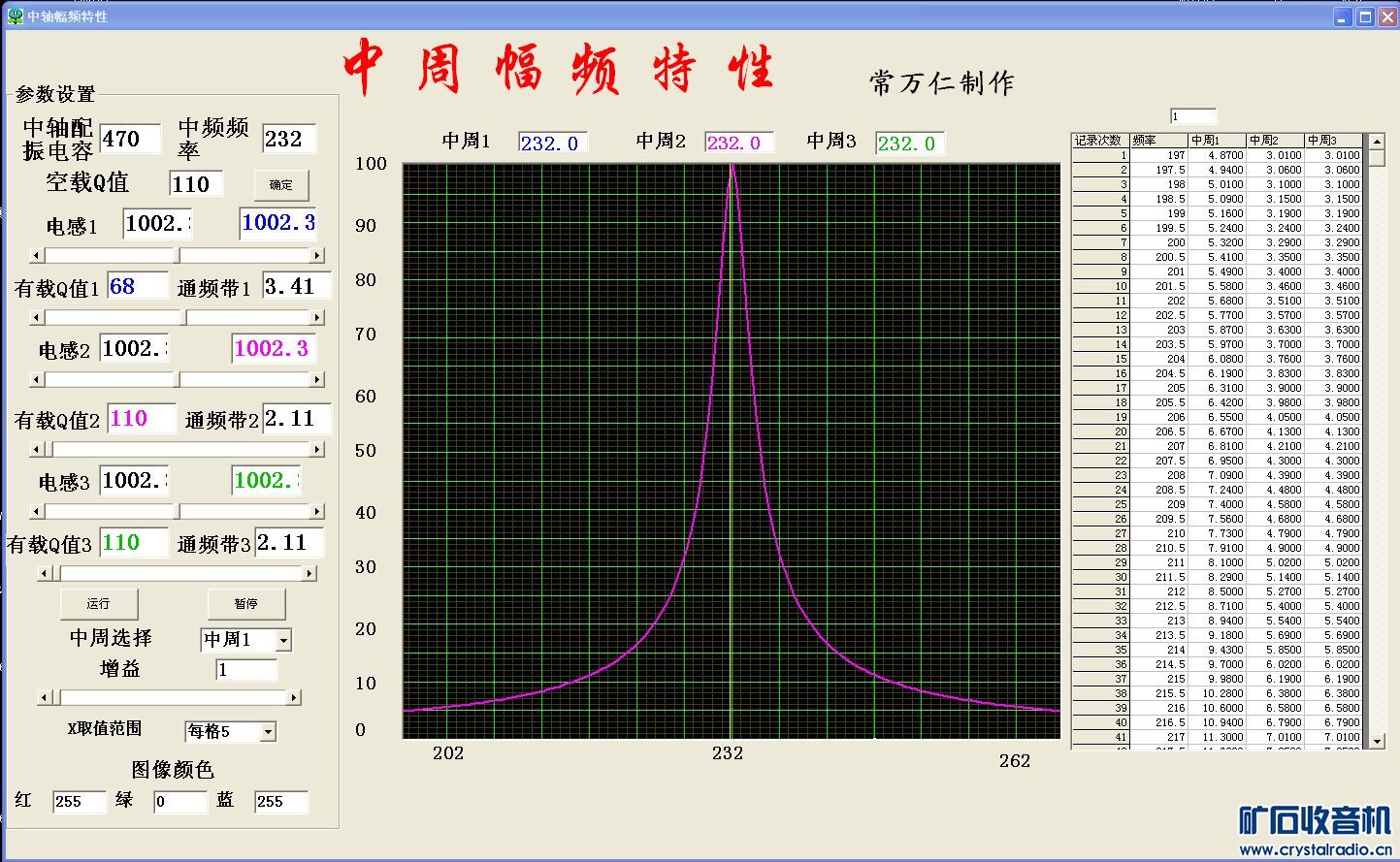

幅频特性调试:首先调试检波前的单中周,幅频曲线见下图:
   检波前单中周幅频测量装置图
   单中周测量截图
  测量与计算比较
发现跟计算的有载Q偏低,增大R75和R73来提高大中周的有载Q值。普通六管机的低放只有3只三极管,低放最前级输入阻抗很难做高,所以提高检波前单中周的负载阻抗来提高有载Q值较困难,此中放采用的是红灯745低放,最前级的输入阻抗有几十KΩ,输入阻抗主要决定于R75和R73
 楼主| 发表于 2023-10-15 07:48:18 | 显示全部楼层
   中放整体幅频特性:通频带约等于6KHz,偏调±10KHz选择性大于50分贝,与计算接近。
   接下来制作一个本振,同步跟踪统调,就可以测试接收效果了,敬请坛友耐心等待。

   实验装置图:

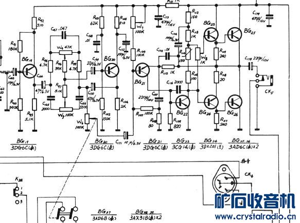

看了视频,听出来四好:灵敏度好?选择性好、音质好(功放不知有什么电路)、收音环境好(细听也没听出电磁干扰声),万能表是显示哪里的信号。楼主若你将整机装在机架上,加上拉线频率牌,就更方便大家鉴赏了,最好能发一个完整的电路图供我们学习、制作。

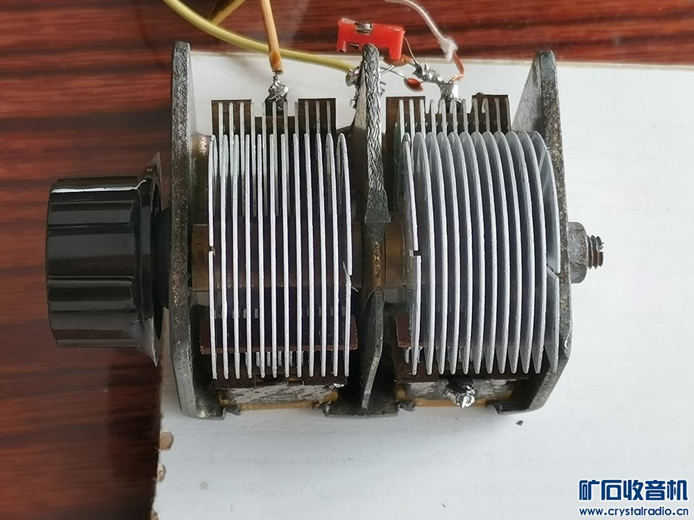

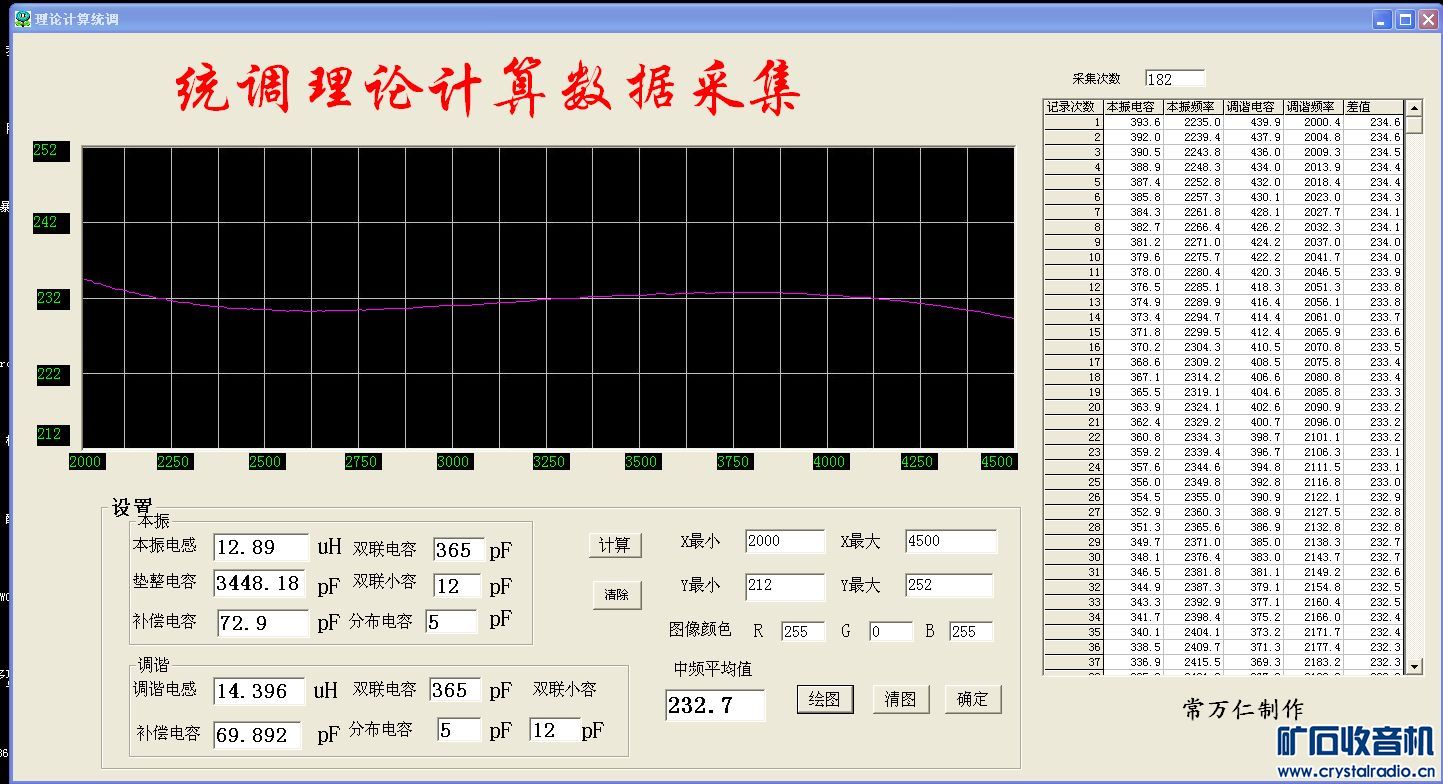

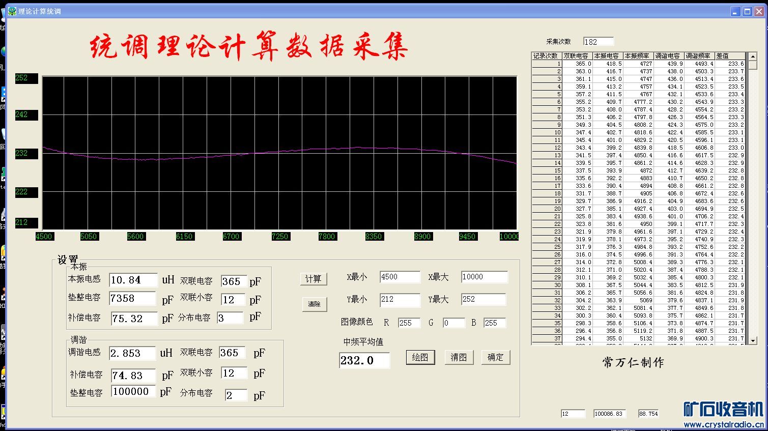

    关于同步跟踪统调情况,经过掰花片,使得最大偏调控制在小于3.5KHz之内。

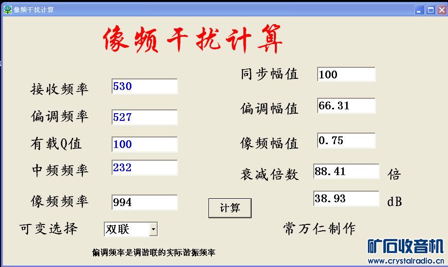

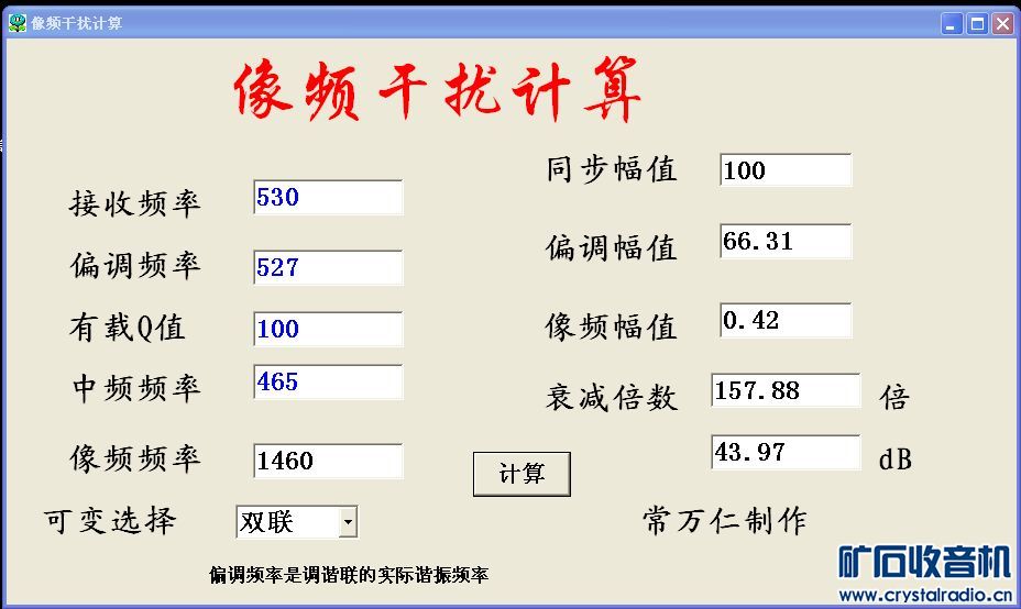

      采用低中频232KHz之后,当有载Q值与465KHz之比,矩形系数和选择性得到很大提高。但抗像频干扰指标相比465KHz下降,像频干扰的频率范围落在中波的频率范围内变大。

   万用表测量的是一中放发射极对地电压,采用的是0.25V量程,一中放静态电流设计0.4毫安,发射机电阻430欧姆,所以无信号时电压为430×0.004=0.172伏,随着信号的增强,电压减小,所以用它来检测AGC动态。音频地方采用的是红灯735电路。

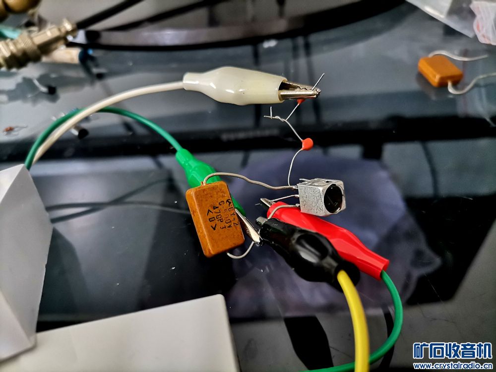

    根据红灯745的短波采用4波段,计算一下若中频采用232KHz的短波各波段的同步跟踪统调的LC参数,计算结果是同步跟踪依然良好 ,只是垫整电容数值较大,上网查一下,数值较大的云母电容较贵,独石电容较便宜。不知采用火炬独石电容,对高频电路的Q值影响有多大。
   短波2和3的本振采用2次谐波混频
   先采用手中的火炬独石电容实验一下短波2的接收效果如何?
