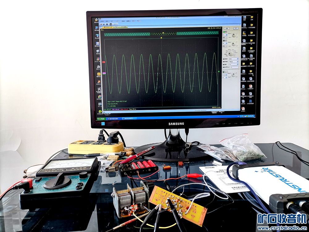

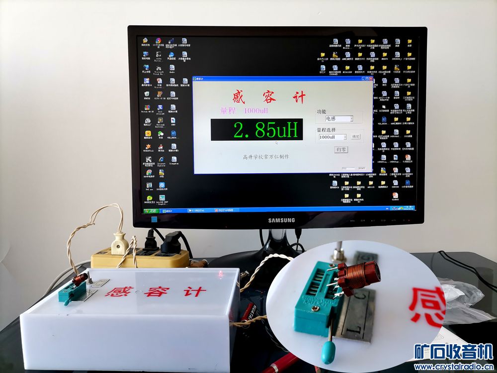

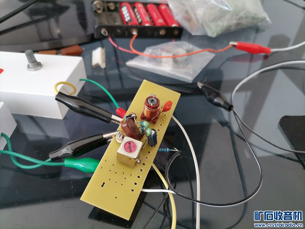

     短波4.5—10MHz开始着手制作实验,绕制本振线圈和输入天线线圈,测量电感,本振的垫整电容采用两只火炬独石电容10n串联和一只2n2云母电容再并联,测得电容与计算很接近。调谐回路垫整电容采用100n的CBB电容试一试。
 楼主| 发表于 2023-10-18 07:51:07 | 显示全部楼层

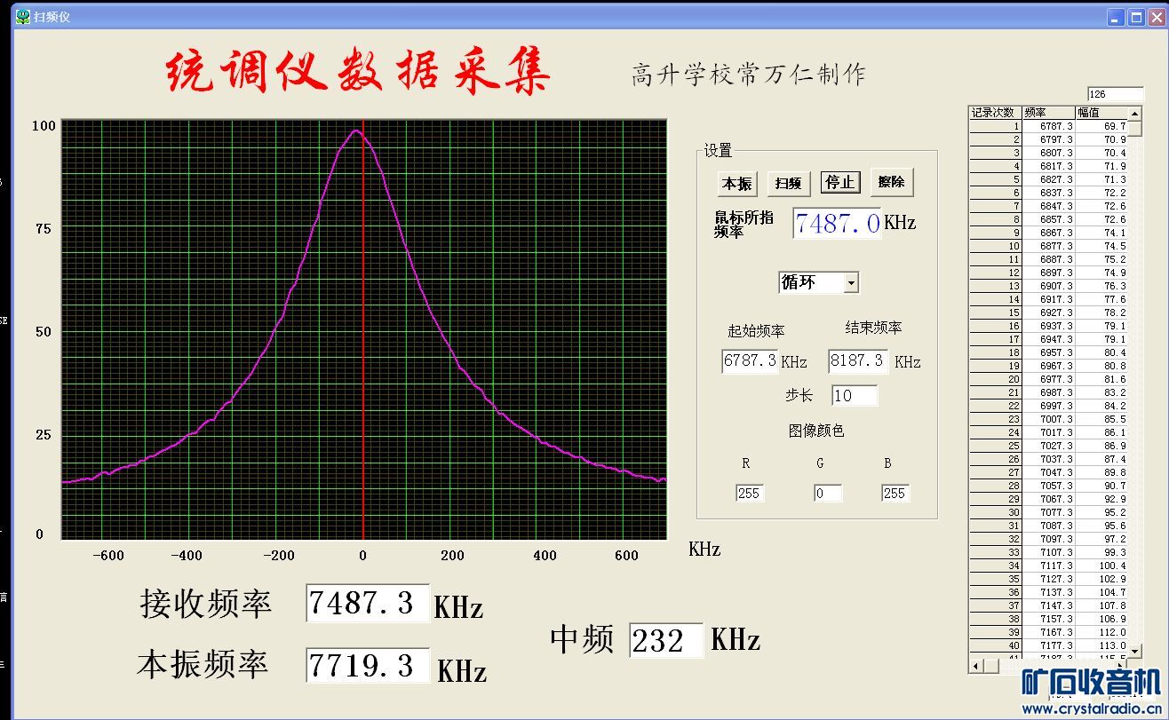

    实验低中放232KHz的短波4.5-10MHz的本振和同步跟踪的统调结果出来了,本振输出电压在250—400mV,同步跟踪偏差小于20KHz,很理想。天线调谐回路的有载Q值在45—30之间。
 楼主| 发表于 2023-10-18 08:10:13 | 显示全部楼层
     实验短波4.5-10MHz接收效果达到了预计的效果,估计灵敏度和选择性达到了一级收音机的指标,像频干扰二级收音机指标。接收天线采用一米多长软线,采用10p电容耦合。
    接收频率在4.5—10MHz之间,可接收短波60米、49米、41米、31米广播波段。5MHz和10MHz标准时间标准频率台含在其中,都可以收到,我用它来判断接收灵敏度。

 楼主| 发表于 2023-10-18 08:49:10 | 显示全部楼层
longshort 发表于 2023-10-18 08:25
選擇性非常好,美中不足的是中高音被削減得太厲害了,清晰度嚴重受到影響,而此時信號强度並不低。
建 ...
    追求选择性有点过,导致通频带有些窄,最好采用宽窄带切换开关,通过改变双中周耦合电容实现不同的带宽,哲宗的办法解决不好。
     计算一下,若采用8KHz带宽,把有载Q再降低一点,耦合电容加大一点,选择性也能达到46分贝。

那个铜条检测盒子,有成品卖没
 楼主| 发表于 2023-10-18 17:23:19 | 显示全部楼层
yushi3910 发表于 2023-10-18 17:13
那个铜条检测盒子,有成品卖没
       回坛友,我使用的那个统调检测盒子是自制的。所以,此统调检测盒子,是没有成品可卖的。关于收音机的二手检测仪器,商家是很多的,可以在网上购买,那要看业余爱好者的“入坑”程度了。
