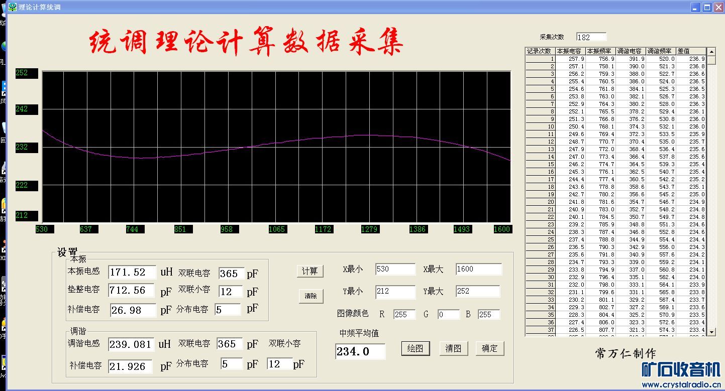

    1、调谐回路和本振同步跟踪参数计算:
    双联采用365-12p,经计算本振线圈电感171.52uH,垫整电容712.56pF,补偿电容26.98,估测本振线圈分布电容预计5p。
    调谐磁棒线圈电感239.08uH,补偿电容21.926uH,分布电容预计5p。
本振覆盖232+530=762  232+1602=1832   本振覆盖1832/762=2.4068,本振覆盖中频采用565KHz大一点。
三点统调点设计600,1000,1500。
    通过同步跟踪计算,采用232KHz中频的同步跟踪优于465KHz中频,可行。

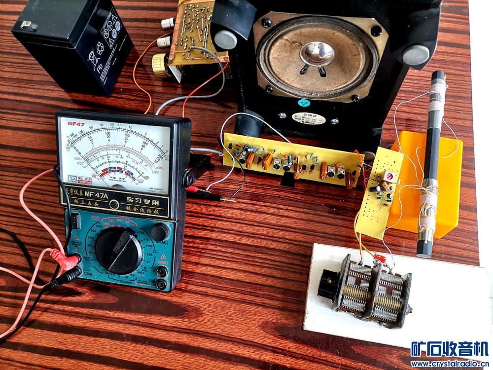

      五、实验效果来了
     低中频232KHz方案可行,在白天地波时间段接收可显示接收灵敏度的高低,在午后1点多接收,可接收到40多个电台,经验估测,灵敏度可达到0.2mV/m。
     在夜间接收,由于环境干扰较重,电离层发射,电台密集,能否分离出弱台信号,关键在中频选择性,低中频232KHz的分出弱台的个数,我个人感觉,要比同有载Q值的465KHz中频要高。至于能分清出多少电台可听,有夜间收听的视频,有兴趣的坛友可播放自我感觉,这里不做描述,必定某些描述带自我感觉,免不了带有水分。
午后1点多接收视频网址:
https://v.youku.com/v_show/id_XNjEwMDU2NTIyNA==.html
夜间接收视频
https://v.youku.com/v_show/id_XNjEwMzU2NDgwMA==.html
   实验装置图:
午后1点多接收视频
夜间接收视频

请教常老师,回路中的补偿电容、垫整电容值是怎样计算出来的,求助计算公式。
 楼主| 发表于 2023-10-12 10:11:02 | 显示全部楼层
  我采用的是自编的软件计算,手工计算难度太大。全国联合设计丛书中有统调的计算公式,发给你统调计算部分。
收音机联合设计试制总结(统调计算).pdf
171.07 KB, 下载次数: 177

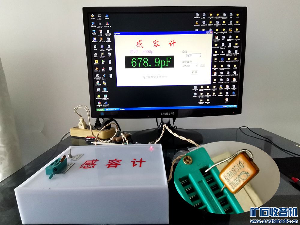

      1、由于本振补偿电容712p不太好找,采用680p云母电容和30p小瓷片电容并联代替。

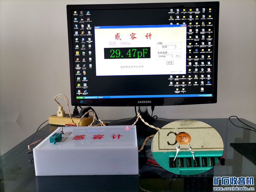

     2、选择中周配振电容,手中有十多只耐压500伏的470p电容,只是个头有点大,从中选出5只接近470p的。
