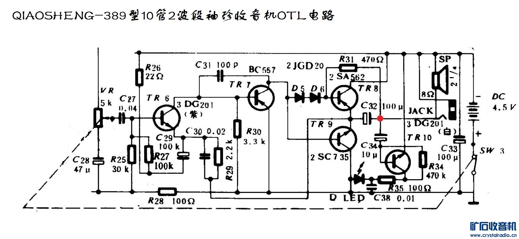

发表于 2023-8-1 12:05:43 | 显示全部楼层
分立元件 发表于 2023-8-1 11:50
BTL的确可以,就是管子比较多,看能不能降到5、6个了
3AX31、3BX31、或8050/8550.  8个也不值一斤白菜,
17贴这电路六十年代我焊过,接喇叭电容用2200uF,推6.5寸喇叭.声音好得难以名状

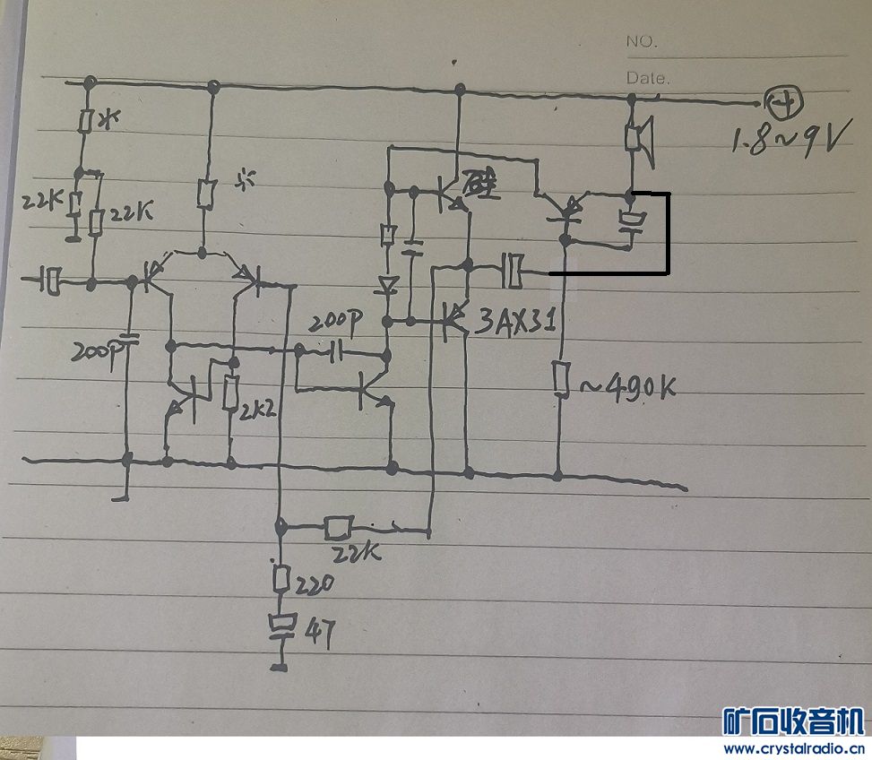

发表于 2023-8-1 18:43:54 | 显示全部楼层
17楼的图,我最终反复琢磨,修改,经过了多次实验,目标是静态电流尽量小,适应一节锂电池。
最终如图,开环增益很高,所以末级完全不需要静态电流,听不出差别,只使用了一只锗管,其余都是硅管。
输入级还是要用差分,比单管能更低地适应低电压,使用中最低1.5V已有可以的音质和音量了,上半因为自举,不需用锗管,硅管即可。电压放大也不用锗管,因为硅管的饱和压降也能很低。
如果使用3V电压,中点不是1.5V,可能是1.8V有最大的音量。
