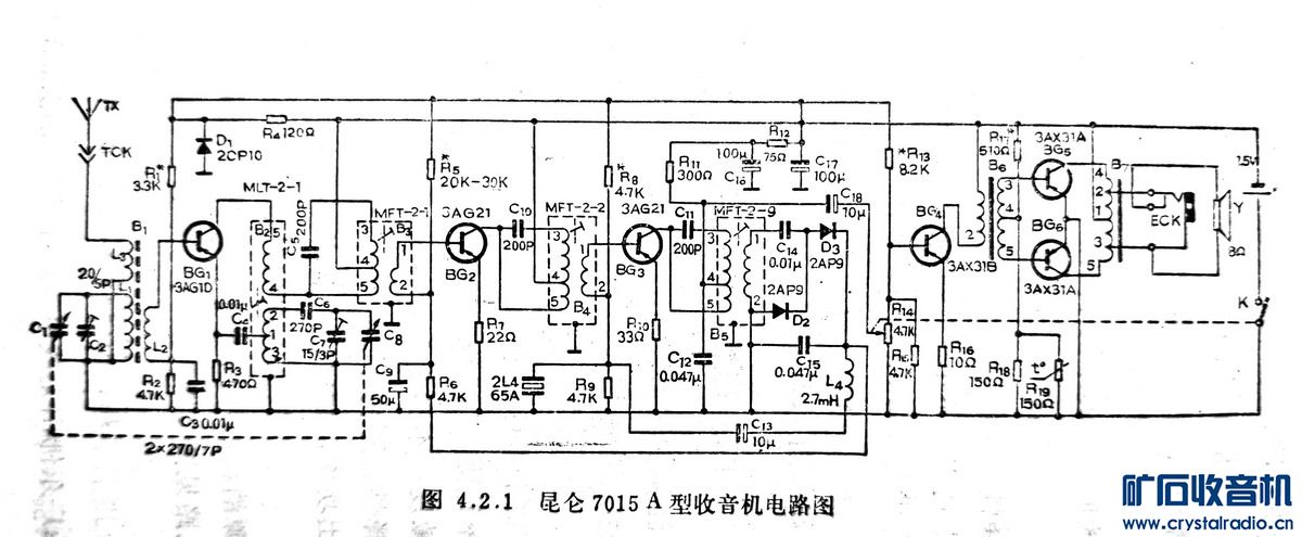

其實板主根本是明知故問,要低電壓下出大功率,傳統牛入牛出是最大的,再大是把功放管改成威靈頓放大管,想聲音好些改成CE倒相,取消牛入,但也要負反饋失去功率,反不如牛倒。

看来只有用变压器才能解决问题了
