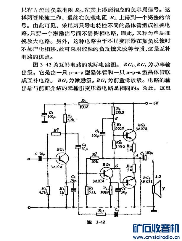

xinjun5557 发表于 2023-7-27 16:44
“红宝书”上101页介绍的互补推挽功率放大电路就很实用,也简单,6伏以下电路我都用它,非常好用。只不过, ...
“红宝书”是哪本书,我也想学习一下。

发表于 2023-8-1 10:02:30 | 显示全部楼层
xinjun5557 发表于 2023-8-1 05:38
“红宝书”的表述不是我的发明,前些年刚入坑时有坛友这样说就跟着说。这本书很普通,想必你有,就是上 ...
应该是这本书这个电路吧,谢谢。其实这些书都有,就是没有时间慢慢去学习,上班族还得为生计奔波。
