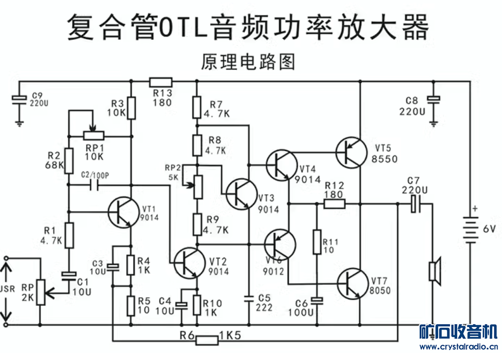

最近设计的分立元件收音机都是使用耳机收听,想改喇叭输出,但是设计的功放效果都不理想,输出功率太小了达不到要求,不知道前辈们有没有好用的3.8V功放电路图,分享一下

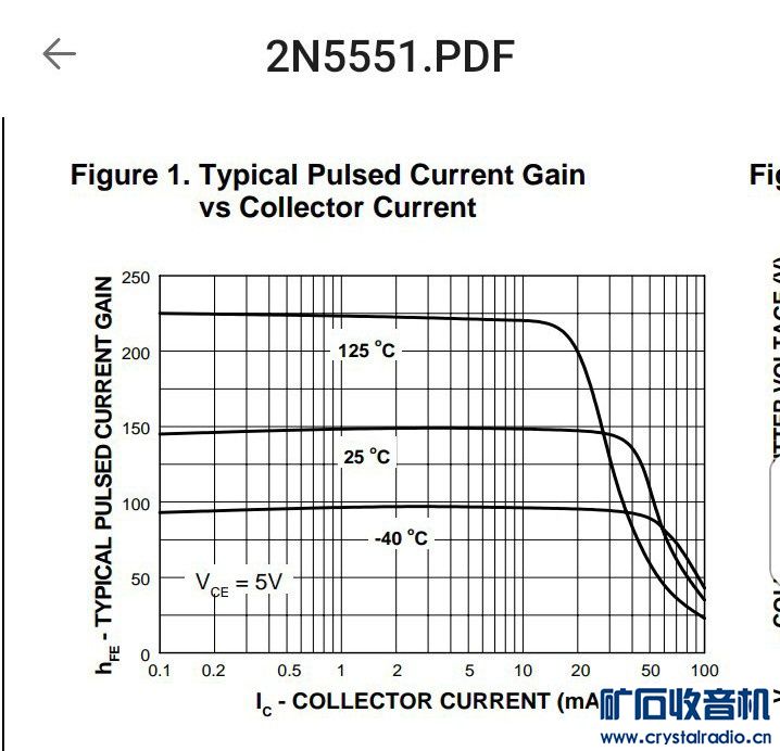

183421393 发表于 2023-7-30 08:57
为什么说一定要用低压情况下集电极电流大一些的管子,要测一下在你的工作状态下该管子的的工作状态,现 ...

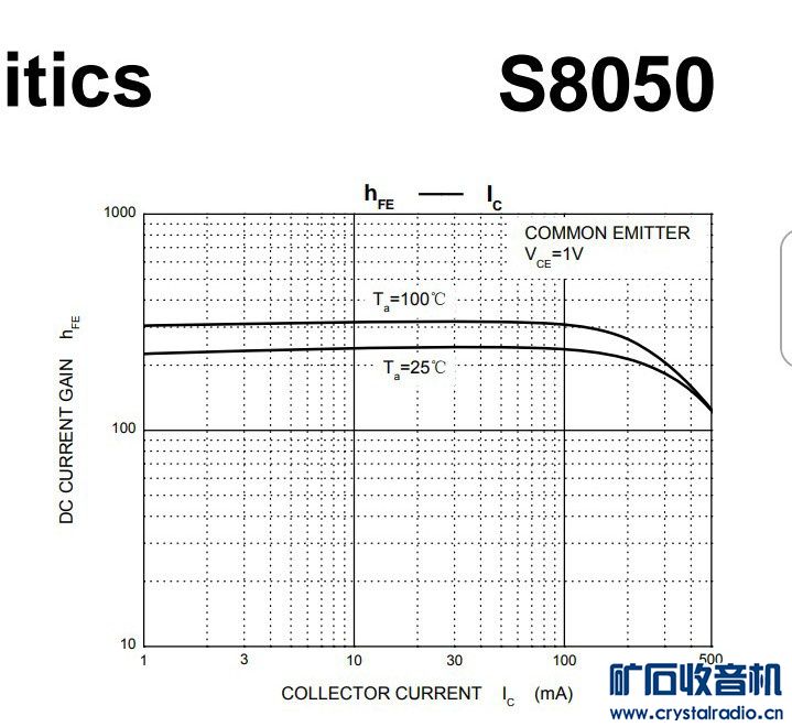

S8050之所以能用作功率放大管,有个非常重要的原因,那就是它在大电流状态下放大倍数衰减很小,2N5551集电极电流、集电极功率参数看似可以用做功率放大,但是它的放大倍数在集电极电流超过40mA就快速衰减,因此实际不可以用做功率放大。现如今市场上能买到的8050放大倍数分档大多是D,少数是C,集电极电流很大的情况下仍然比以前的蓝色点3DG6大得多,您说8050在大电流状态下放大倍数大大下降造成的输出功率下降问题,一般不需要担心。
S8050资料
您说“现在的9000系列管子在5毫安以里放大倍数可以达到100,到10毫安就不一定是100,在20毫安以上放大倍数直线下降,在3伏的工状态下甚至短路电流远远达不到手册中给出的数值”,这个说法显然与S8050晶体管厂家的资料中给出的曲线完全不符,网上的资料是公开的,现在查个资料没什么难度,根本不需要自己测,更不应该凭着自己凭空想象没有根据地胡说。

发表于 2023-7-27 13:59:05 | 显示全部楼层
这个图片是淘宝上剪下来的,基本差不多,3.8V电压只要调节一下静态电流,不做改变估计也没问题
这是淘宝一款在卖的
这是淘宝一款在卖的

3.8V 电源用普通OTL形式即可,但OTL形式输出功率都不大,只能推老式小的喇叭才有一定音量。
不用输入输出变压器,不用集成块,不用D类,集电极输出的otl是首选。

找个老收音机的3AX31+3BX31电路,3V-4.5V都可以

“红宝书”上101页介绍的互补推挽功率放大电路就很实用,也简单,6伏以下电路我都用它,非常好用。只不过,除一只3DG6外,其他都是锗管,现在好的低频锗管不太好买。有的美其名曰有质量保障,但是价格也很可观。
