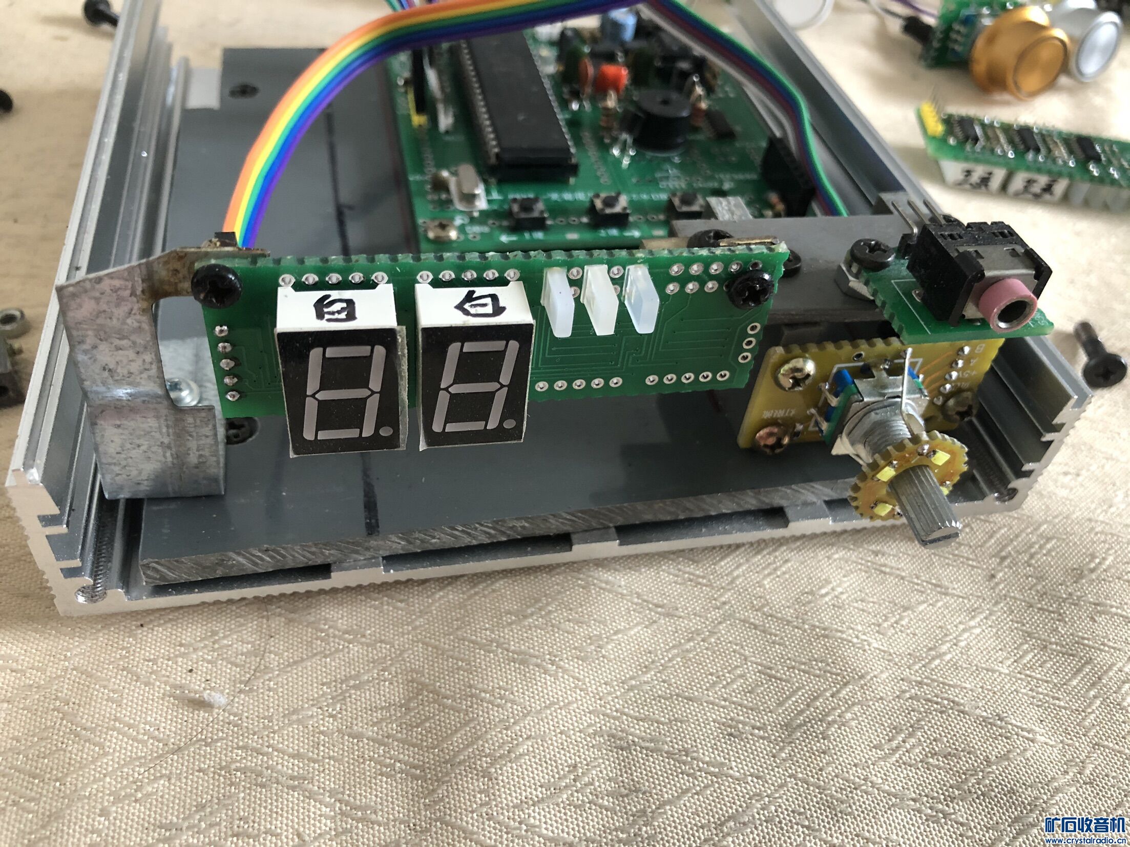

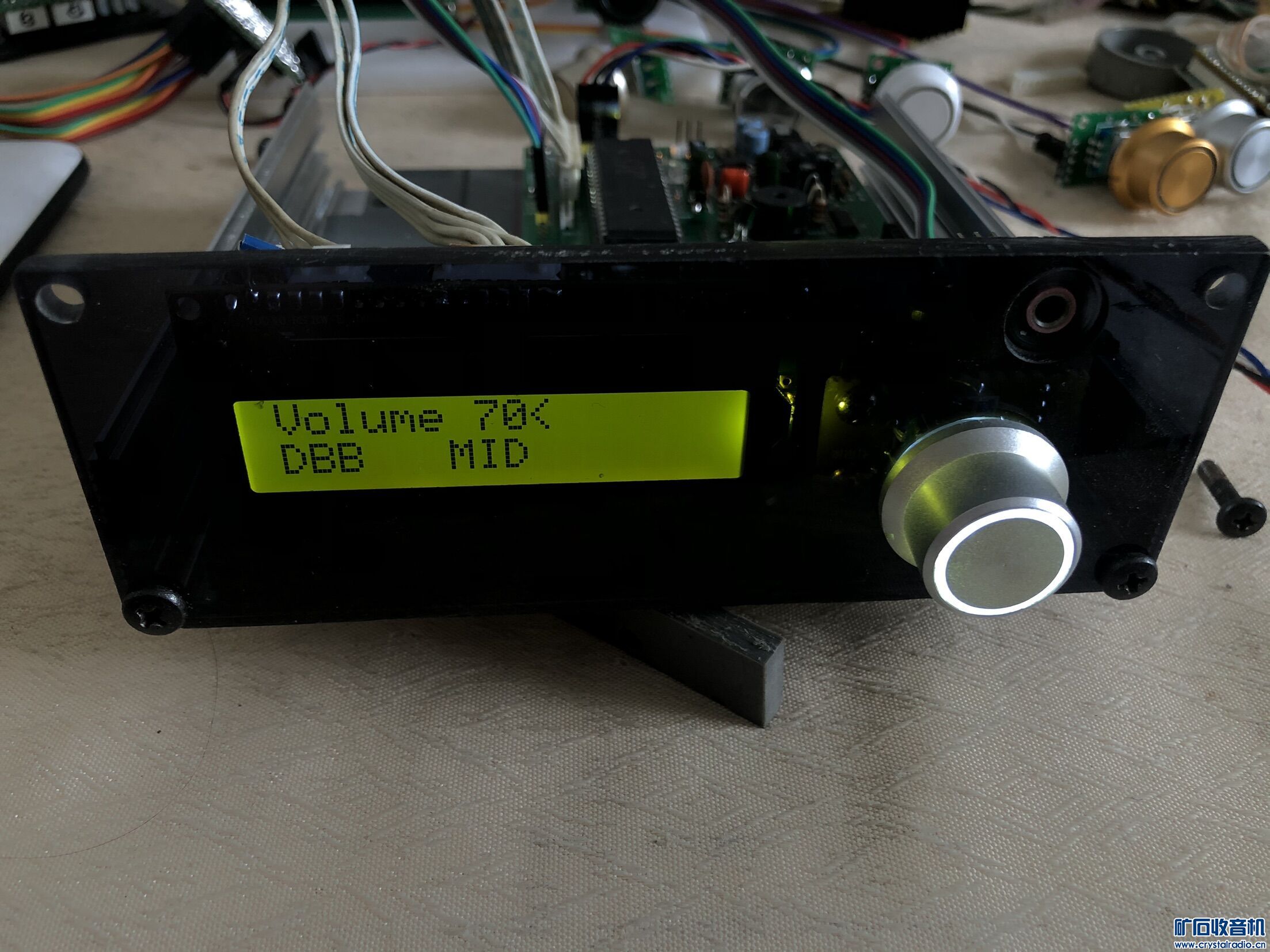

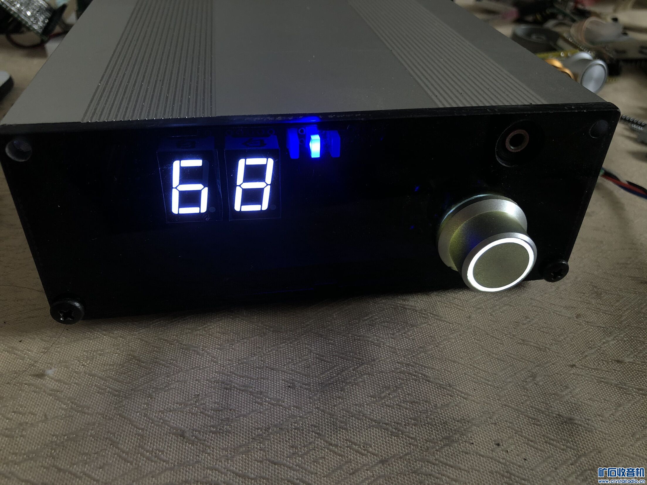

发表于 2023-7-29 16:37:34 | 显示全部楼层
QQ图片20230729163357.jpg QQ图片20230729163423.jpg QQ图片20230729163351.jpg QQ图片20230729163409.jpg
正在做集成电路功放数控技术顺便发出来,但愿更多的坛友天天进步,作品比我的更精彩
