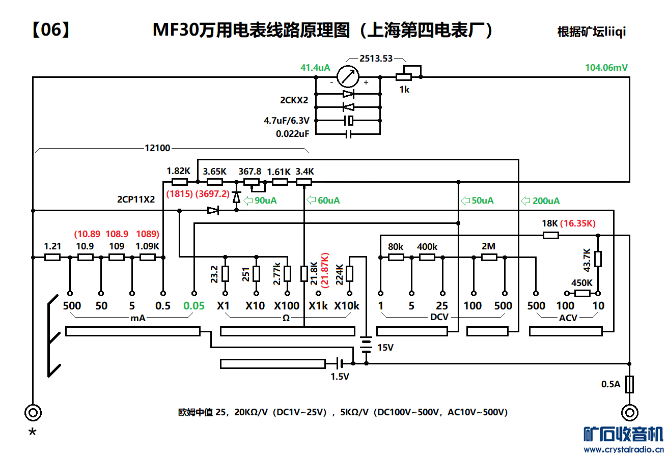

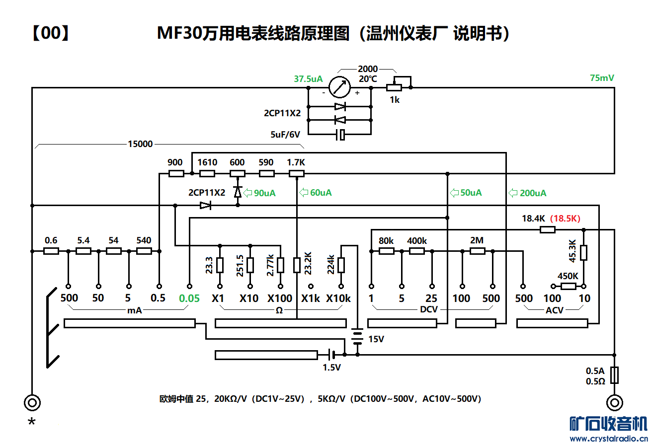

16楼的图仍有错误,东方红多画了个17.2K,上海旭拓1.82K写成18.2K了
重新更正如下,顺便补充了quexing提供的40uA的MF30,这里是5种,加上liiqi老师在35楼发的3种,MF30至少有8种电路。
MF30的表头灵敏度,有37.5uA、40uA、40.6uA、41uA、41.4uA几种,41.4的从理论设计上看不太严谨,实际使用不会有感觉,只会影响校表的逻辑。

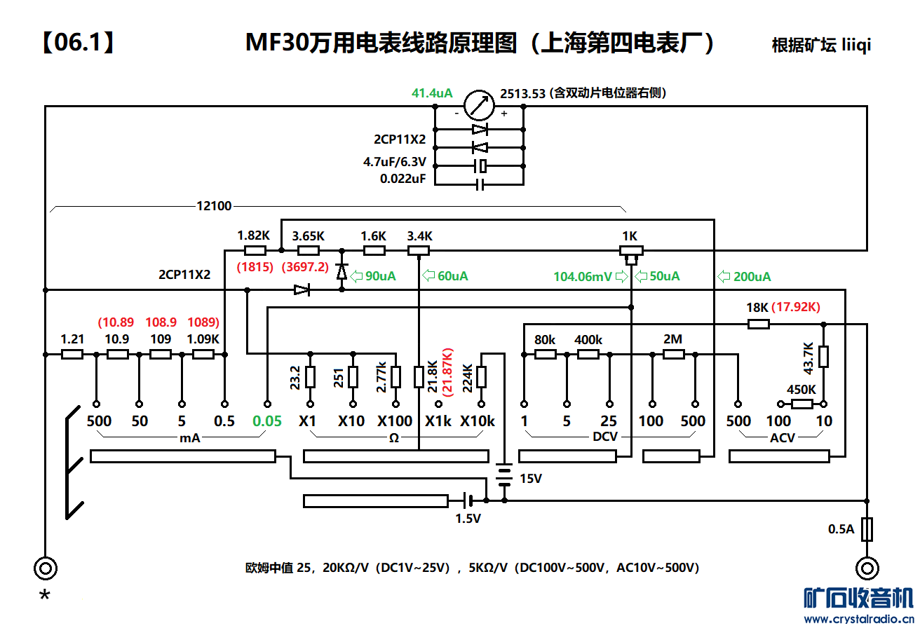

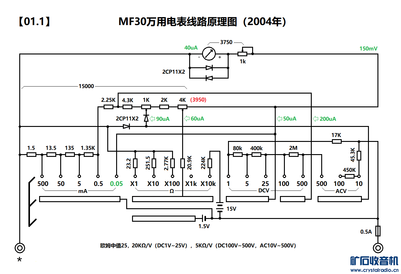

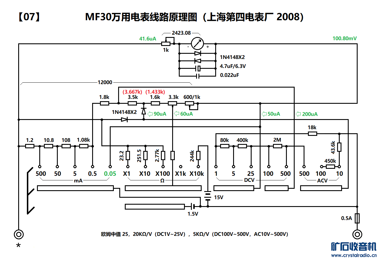

 楼主| 发表于 2023-8-14 15:45:43 | 显示全部楼层
又发现2种MF30电路(01.1和07),现在一共有10种了,汇总如下。
补充内容 (2025-3-4 12:31):
图7更新如下:
http://www.crystalradio.cn/forum ... &fromuid=306031

图【00】的15000有误,应为6000。
