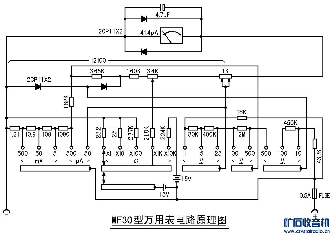

 楼主| 发表于 2023-7-7 19:22:00 | 显示全部楼层
liiqi 发表于 2023-7-7 18:33
的确,这种电路的电流档取值看不明白,其电流档极限压降取值比较特别,从500mA档和50μA档看为605mV(在 ...
是的,有矛盾,尽管这点儿尾数能淹没在器件公差里,但从设计上看不太严谨啊。
刚才复算了下您改的第2图,网孔拆分得非常合理!
对了,表头灵敏度您测过吗?

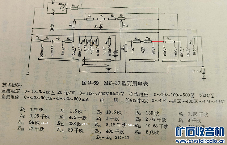

 楼主| 发表于 2023-7-9 16:10:27 | 显示全部楼层
quexing 发表于 2023-7-7 07:53
我也上传一个书本上的图。
还记得这是哪本书上的骊?什么牌子的?
印象中没见过40uA的MF30,刚才算了下,除了欧姆档的3只电阻,其它所有电阻,都跟理论值丝毫不差!

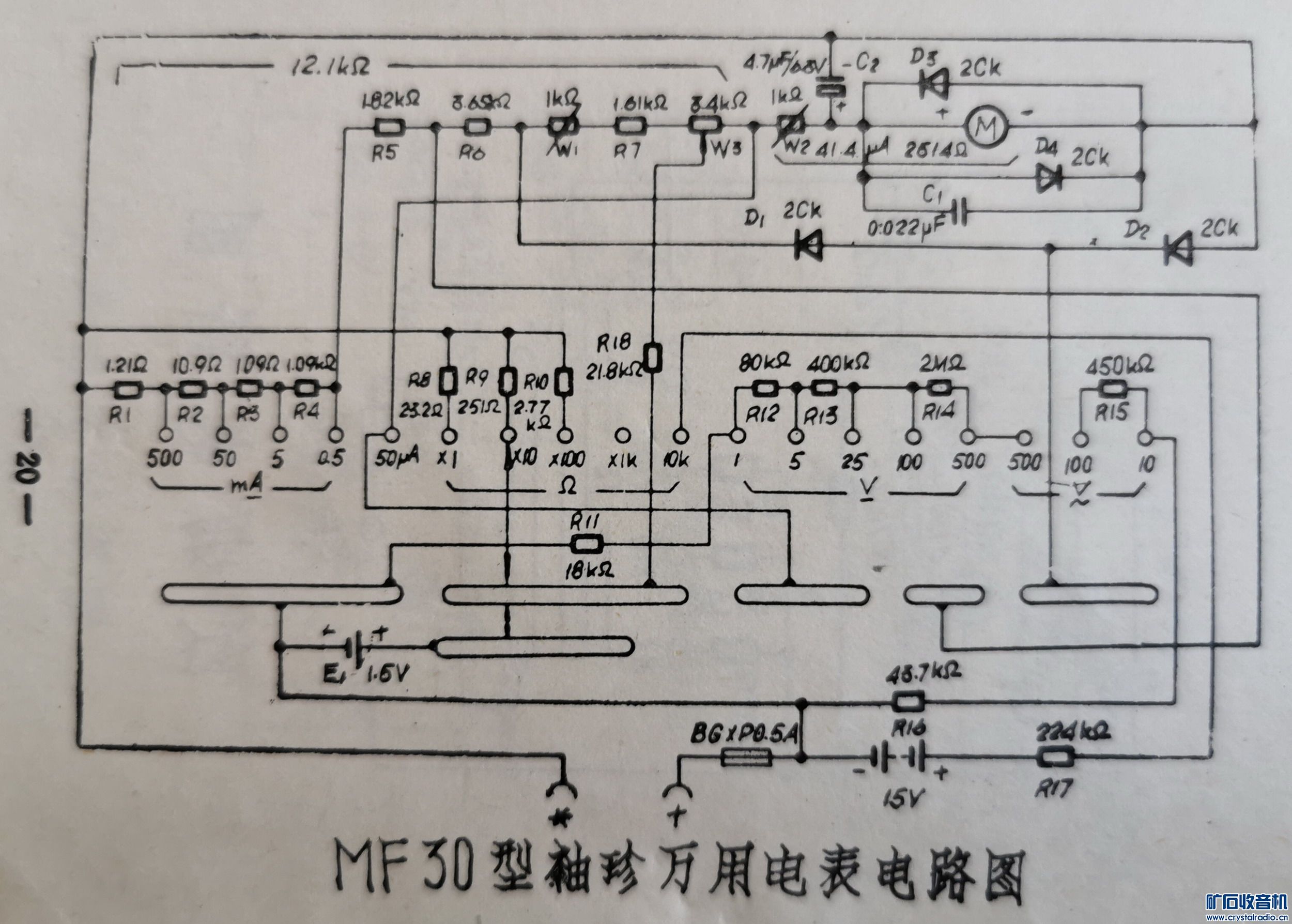

刚才复算了下您改的第2 ...

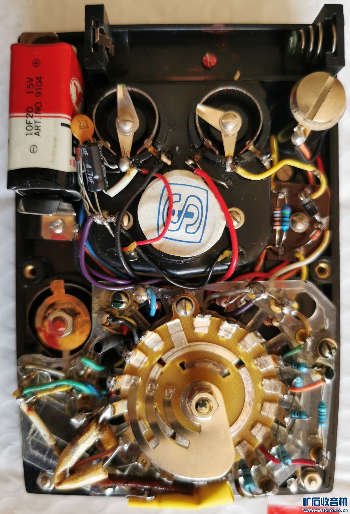

今天找到了上四MF30內磁表的原电路图,原图标注基础档(50μA)的总分流电阻为12.1kΩ,由此可知此表的电流档极限压降为605mV,其中的几个分流电阻10.9Ω、109Ω、1.09kΩ理论值应为10.89Ω、108.9Ω和1.089kΩ。实际测试表头灵敏度和内阻为:40.2μA  2.14k
另外以下电路图对应的MF30表顺带测试了一下表头灵敏度和内阻:
其一,40.5μA  2.22k
其二,41μA  2.29k
发表于 2023-7-9 19:11:18 | 显示全部楼层
liiqi 发表于 2023-7-9 19:06
今天找到了上四MF30內磁表的原电路图,原图标注基础档(50μA)的总分流电阻为12.1kΩ,由此可知此表的 ...

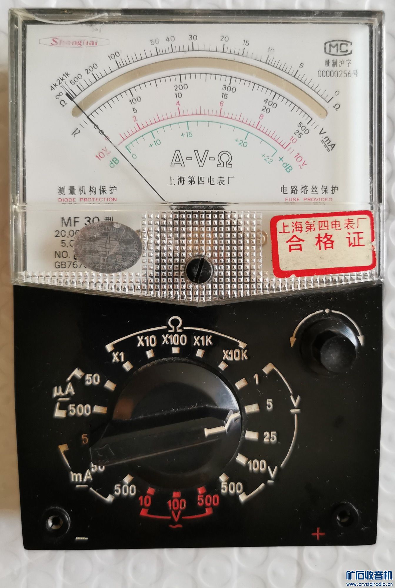

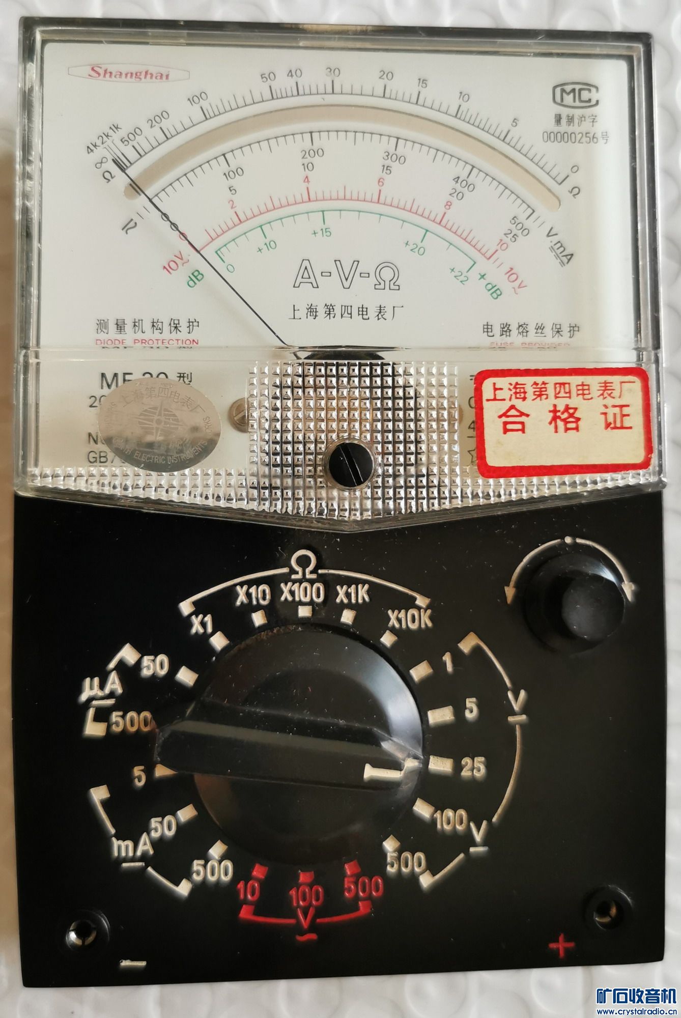

我看到很多 MF30都有测量机构保护,其他表没有看到,这是为何?
发表于 2023-7-9 19:23:38 | 显示全部楼层
大概是国内第一个使用保险丝的万用表吧。
发表于 2023-7-9 19:30:05 | 显示全部楼层
以前上四厂出的MF30表都没有测量机构保护,好像现在新出的杂牌MF30表有测量机构保护,或许现在压敏电阻很便宜且普遍了吧。

 楼主| 发表于 2023-7-10 16:41:04 | 显示全部楼层
多谢,我没想到可以是10.89,光顾着琢磨12.1来着
但总觉得ACV的电流,应该是从分流侧1K可调(理论值410欧)的右侧注入的。
试算了一下,综合整流系数为0.4266时从右侧注入,网孔的吻合度很高,从左侧注入则得超过0.45才行。
难道是说明书的图有误?
