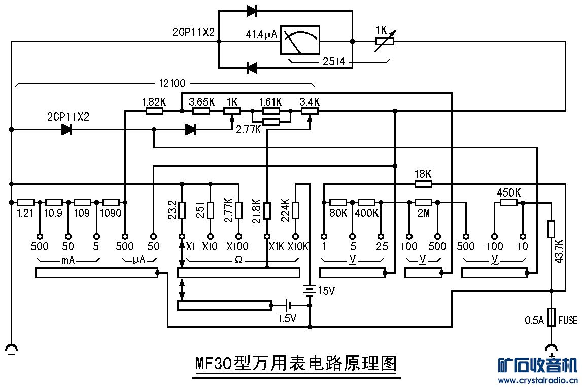

发表于 2023-7-6 23:14:34 | 显示全部楼层
我单位当年买了一批上四MF30內磁表,整体质量不错,精度还行,至今大部分都可正常使用。电路图与您的第四种有点差异,如图:
在我手里的两个稍微改了一下:
另外还有两种內磁MF30表电路:
南京震宇:

 楼主| 发表于 2023-7-7 12:14:25 | 显示全部楼层
liiqi 发表于 2023-7-6 23:14
我单位当年买了一批上四MF30內磁表,整体质量不错,精度还行,至今大部分都可正常使用。电路图与您的第四种 ...
一直以来,从您整理的图中学到了不少东西,非常感谢!
旭拓(图4)有个问题我拿不准,正好请您帮着捋捋 。这个问题简单说,就是3.65K为什么不取理论值3.7K?
我是这么算的:
根据0.5mA档,网孔极限压降为 0.5mA*(1.21+10.9+109+1.09k)=605.555mV
根据DC100V档,其表头灵敏度为 1/5K=0.2mA,分流支路为 605.555mV/0.2mA=3027.775
根据AC10V档,其表头灵敏度为 1/5K*0.45=90uA,分流支路为 605.555mV/90uA=6728.389
200uA和90uA表头,二者分流支路抽头之间的串阻为 6728.389-3027.775=3700.614
即3.65K理论上是3.7K(1.82K理论值为1817,取1.82K会对3.7K略有3欧的影响,可忽略)
若取3.65K则分流过重,ACV综合表头的灵敏度得大于90uA才行,但0.45的整流效率已经是按100%计算的了,不可能再高了。并且,受0.5mA档的钳制,网孔串阻不受表头灵敏度的影响,无论表头是41.0uA还是41.XuA,3.65K理论值都是3.7K,我是不是遗漏了什么?

 楼主| 发表于 2023-7-7 12:51:04 | 显示全部楼层
从3.65K来看,您单位那批表设计的就比较合理。
PS:但ACV的1K可调的接法会牵连其它档,这个您通过改动给纠正了。

发表于 2023-7-7 18:33:29 | 显示全部楼层
旭拓(图4)有个问题我拿不准,正好请您帮着捋 ...
的确,这种电路的电流档取值看不明白,其电流档极限压降取值比较特别,从500mA档和50μA档看为605mV(在我的图中50μA档总分流电阻值标注为12.1k,具体是我标的还是原图标的,忘记了,等找出原图再看看),从0.5mA档看又为605.555mV,无论是605mV还是605.555mV,电阻3.65k都应当为3.7k比较合理。
