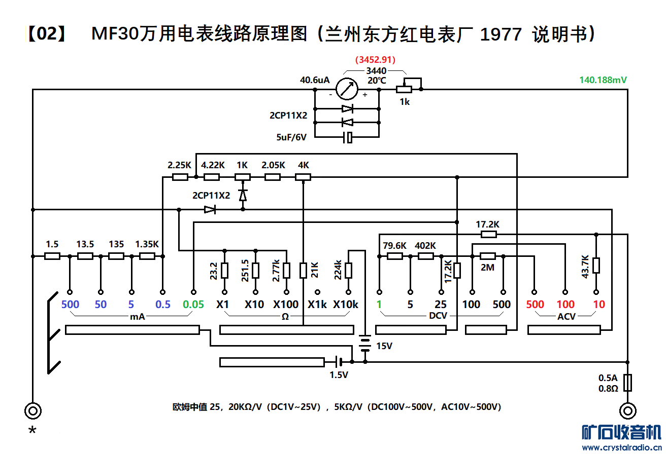

xy1 发表于 2023-7-6 12:55 请教郑老师:我没看懂,x1k挡1.5v电池+极是怎么接入的?

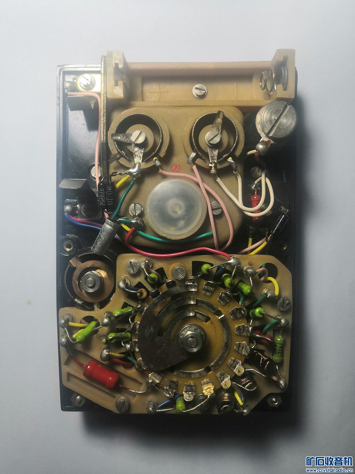

radio988931 发表于 2023-7-6 13:32 兰州东方红
cmj 发表于 2023-7-6 13:18 我也有两块MF30小表。
老郑小烧 发表于 2023-7-6 15:59 多谢指正 !是我画错了,小定片画短了一截 。 在16楼更新了。
品相真好,哪年的表?
xy1 发表于 2023-7-6 16:14 不好意思,我以为是网上的图片,原来是郑老师自己画的。谢谢郑老师。
radio988931 发表于 2023-7-6 16:21 品相还可以,算不上好,老哥部队带回来的,1981年产。
老郑小烧 发表于 2023-7-6 16:24 网传的图,包括说明书里的,往往都有错误,所以自己重画整理了几套图集,除了这套,还有MF47和MF50。 发 ...

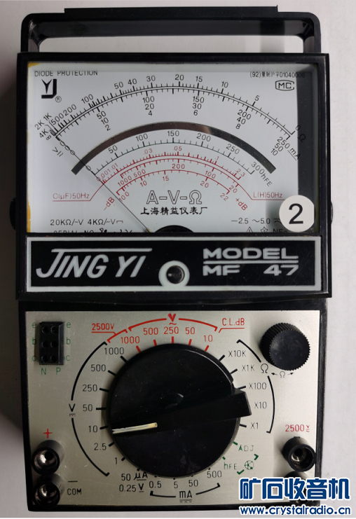

radio988931 发表于 2023-7-6 16:36 上次说过同学送我的MF500-B,是南通1973年产的(品相特好,至今仍后悔当初),可惜被亲戚烧了还自己拆开把 ...
老郑小烧 发表于 2023-7-6 17:25 总会有遗憾。我有块上精益的MF47,无意间淘的,当时什么也不懂,手欠弄断了线圈儿。 37.5uA的本来就少, ...
quexing 发表于 2023-7-6 17:30 我有一个表头,灵敏度大约是46的。
