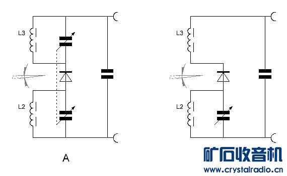

如下图A,在L3上再并联一个可变电容,并把L2-L3间调整至临界耦合,矿机的表现会有什么不同?
另外发现一楼的电路(如图B)在二极管正向导通时形如这里的频带展开电路,产生的效果是频率和调谐电容间趋近线性关系:

L3线圈不能调谐,Q值也不能高,否则弄成2个调谐回路
另外,左边电容对载频是短路的,这个电容不会与线圈谐振的。

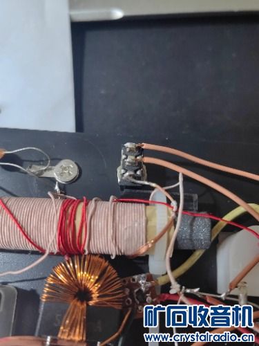

 楼主| 发表于 2023-6-29 13:24:20 来自手机 | 显示全部楼层

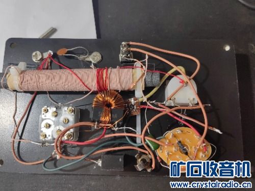

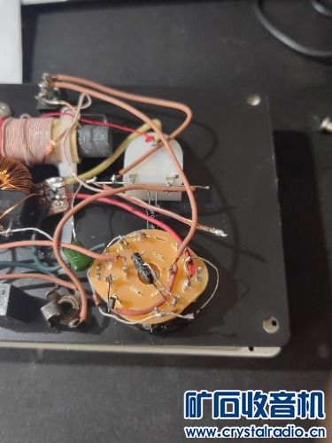

偶得大学生离校摆地摊(跳蚤市场)的元件材料,制作了一个验证反馈的矿机。
五种检波方式:
1--1N60
2--2AP9
3--3DQ
4--2AP14
5--2825
磁棒线圈:
红色的--是后加的只作3DQ的S极线圈;
右侧25匝--是反馈用的;
左侧72匝--是LC谐振回路。
板上元件:
上部中间是反馈ON/OFF开关,用于对比,中间分别是用电流互感器制作的匹配器;旁边是3DQ;右下是检波元件切换。
天线是窗外11米左右树顶天线自二楼窗户甩出,离地可能3米左右;
与原电路不同的是未接入班尼电路阻容元件。
对比:
1)不反馈时,同一个台可变转动角度范围宽一点(相同音量变小的位置),反馈接通后窄一点,但同时电台中心左偏一点点(不理解);
2)反馈时电台语言节目声音有一点可察觉变化,反复对比感觉是低音有微小变化;
3)反馈时音量有一点点增大,不多,可觉察,因电流表是250uA的,无法从指针判断;
4)反馈时,中波高端有干扰声,不反馈时没有,干净。
5)不反馈时:2AP9检波好于1N60,反馈时竟然反过来了,1N60好于2AP9(不会解释);反馈时2825声音增大程度好于其它检波元件;
6)由于第一次做磁棒的3DQ,竟然白天声音不如二极管的(有单独的低阻插座),晚上则倒过来,并且经常音量有变化(有短波衰落相似表现,一直无法解释,电路检查过多次),因为我是检波元件两端完全切换断开,不知道与3DQ结的电荷存储释放有无关系,不会解释。
对以上发现欢迎坛友验证。

发表于 2023-6-29 17:51:02 | 显示全部楼层
五种检波方式:
1--1N60
1,4点非常赞同,确实是提高选择性,中弱台强度不影响,弱台有所见衰减。
关于4点,与场管检波相同,磁路有穿越现象,天线回路不经过选频直接跳到反馈线圈检波,特别是晚上电台强而且多,杂音大。
发表于 2023-6-29 19:24:42 | 显示全部楼层
刚看到这帖子,感觉到这里面并不存在反馈(feedback)的问题。
当从天地线接收到信号时,由于三线圈的互感,信号同时传输给调谐线圈及“反馈”线圈。当极性相同时,二极管二端得到的电压是二者相加,反之则二者相减。因此,当其它条件相同时(如耦合系数,接入系数等),检波效率,输入阻抗对调谐回路的压力会有变化,造成听感变化。但无论如何能量守恒是铁定的。
个人观点,供参考。
