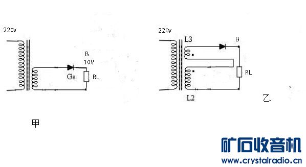

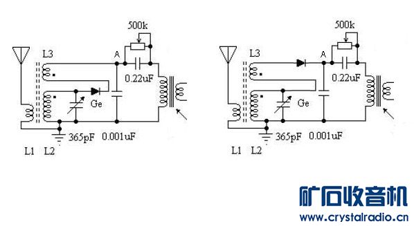

      请问认为矿机有正回授线路的坛友,下面两个电路图中元件参数一致,接收同一信号,A点上的信号有什么不同?
发表于 2023-6-18 09:06:14 | 显示全部楼层
      下面乙电路图中的小黑点 (.)标志线圈的绕法或者说是相位。这样可以理解为,当L2的上端的交流电源信号处于正向电压时,L3的上端的交流信号处于负向电压。那么当两线路都有电源输入时,B点上的负载电压有什么不同?乙图电路的负载电压和有效输出会比甲图的输出电路高吗?
