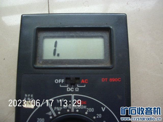

数字万用表的电池太容易没电了,能不能用锂电池组代替?
发表于 2023-6-17 13:39:52 | 显示全部楼层
就是块普通表DT890C。
发表于 2023-6-17 13:45:52 | 显示全部楼层

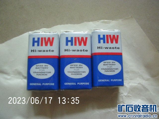

这是我网购的电池,都没机会换       PDD买的很便宜。
发表于 2023-6-17 13:55:30 | 显示全部楼层
     这是早买的南孚电池放几年了,没机会换,放时间长了,为保险才网购电池备用。

发表于 2023-6-25 20:59:29 | 显示全部楼层
我天天用半年了还没换。普通碳性电池,正常一个月一个
发表于 2023-6-25 21:44:00 | 显示全部楼层
002 发表于 2023-6-17 13:39
就是块普通表DT890C。
首先要测量一下表的工作电流,一般是1-3ma,过大要查一下原因。

两节锂电串联直接使用,或者一节锂电加升压模块升到9V使用(这个可以集成到壳 ...
现在想到用3节铁锂电池串联,电压是不是正好足够了?因为两节锂离子电池串联的电压有点低,特别是在使用200Ω档时,

发表于 2024-1-10 15:26:17 | 显示全部楼层
  换一只用两节5号电池供电的数字万用表,所有问题迎刃而解。

发表于 2024-1-10 16:01:57 | 显示全部楼层
这表肯定有问题了,我一块电池用一年都还有电,而且使用频率极高,平均每天都用十几分钟。
发表于 2024-1-10 16:06:01 | 显示全部楼层
何不用个7809三端稳压器供电?
