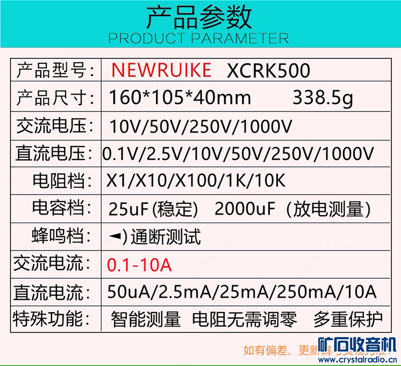

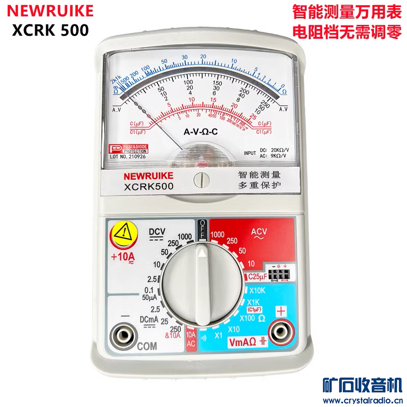

用一节锂电加SX1308(B628)升压板不错,此升压板体积小巧,效率高,耗电极低,改装后,万用表关机时静态电 ...
有种欧姆自调零的指针表(类似的还有几种),第一感觉是在电源上的做了文章,比如用了类似这种电源,再琢磨又觉得不太像,不知道是什么原理?
这表160元,中值20,用2节1.5V电池,评论区有反映,电池旧了自动调零效果就不好了。
