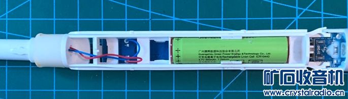

发表于 2023-6-7 13:02:16 | 显示全部楼层
95147 发表于 2023-6-7 10:56
网上搜索一下, 7号锂电池基本没有搜到,
7号锂电池市面确实不太好找,我是前段时间坛内买的无外壳电动牙刷,大概一半左右是好的,一元左右一个,具体多少价忘记了。里面的电池还比较新。拆里面7号锂电池用于数字万用表。

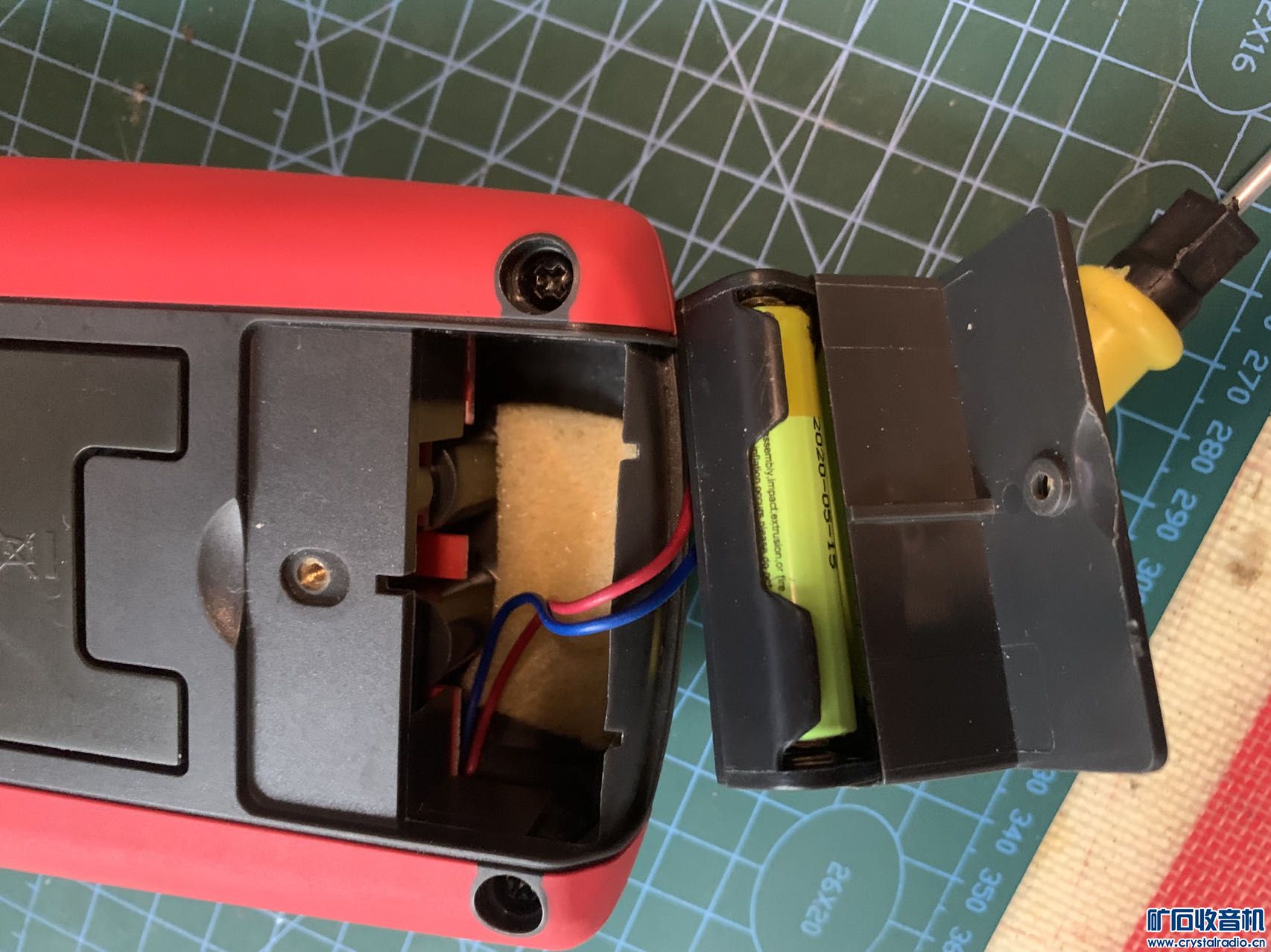

发表于 2023-6-7 13:15:34 | 显示全部楼层
我使用的是优利德71e数字表,一个两节的七号电池盒不大不小正好能放到原来的9伏电池盒内。看图:
f9bf205aa56b21d401cb273d41b1a5f.jpg 70233344f4b1c860fccc1ee9ba05620.jpg d0eae6696b2e537a802fc26e5ca3146.jpg
