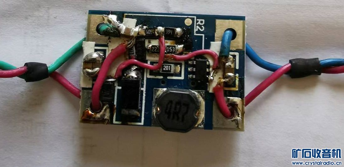

发表于 2023-6-4 13:27:56 | 显示全部楼层
用一节锂电加SX1308(B628)升压板不错,此升压板体积小巧,效率高,耗电极低,改装后,万用表关机时静态电流为零。
现在大多数单片机版的万用表(9V电池的)不用改造,使用一节锂电就能正常工作,只是有低电压报警指示,但不影响测量精度。
