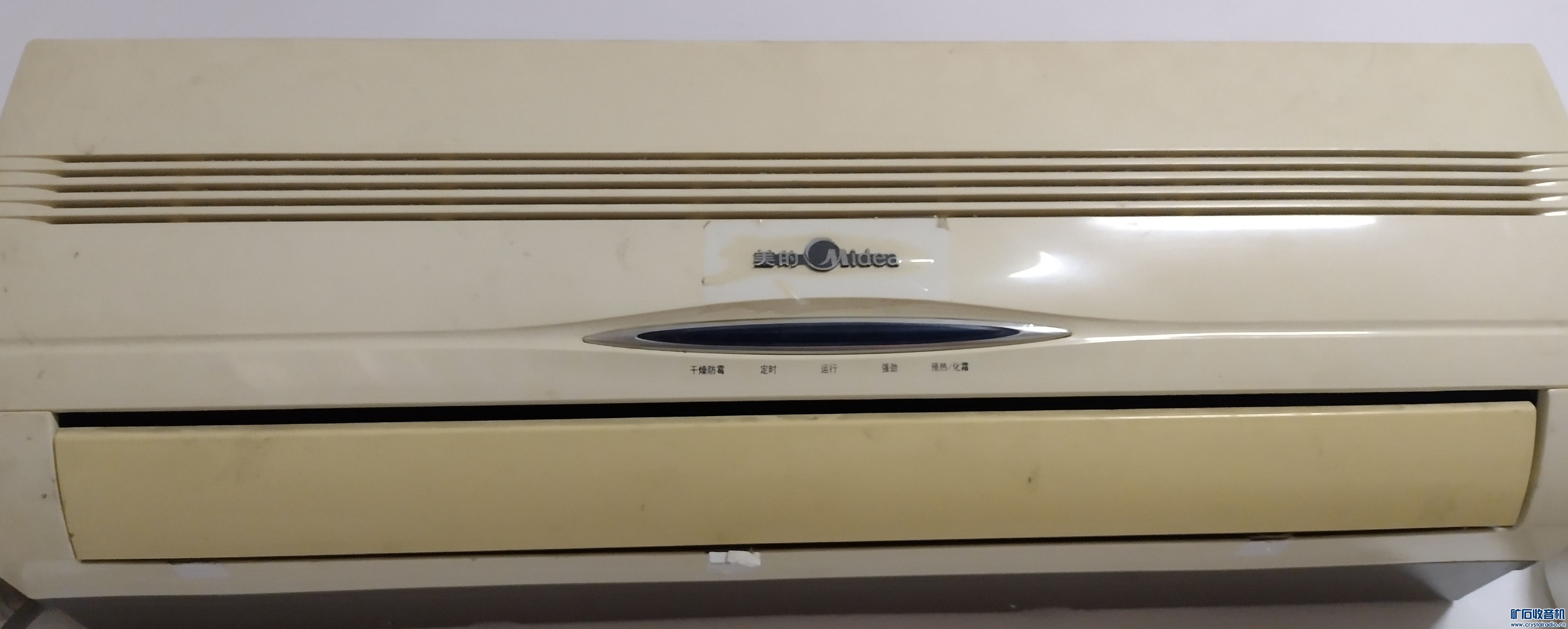

发表于 2023-7-2 17:59:09 来自手机 | 显示全部楼层
发表于 2023-7-4 15:20:06 | 显示全部楼层
发表于 2023-7-4 16:02:22 | 显示全部楼层
狮子.王 发表于 2023-7-4 15:11
三菱早期产品应该是定频空调,简单办法是将内外机联机线断开,开启送风模式单独试内机,看内机电机运行是 ...

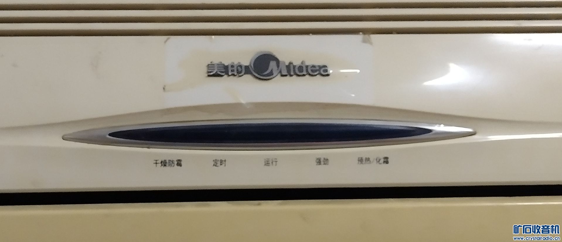

老师你好!请问一台美的26定频空调开机半分钟后内外机全停,工作指示灯不停地闪,摇控器摇控也失灵,停机时工作电流4A不到,用钳流表测量。工作时压缩机运转正常,室内外风机正常运转,有时能连续工作20多分钟这时制冷也正常,现在岀现这种情况不能正常工作,本人查不岀原因,请老师帮我判断一下问题大约在什么地方,谢谢了。

发表于 2023-7-4 19:58:05 | 显示全部楼层
狮子.王 发表于 2023-7-4 16:15
是3个灯表示运行的吗?电源,定时,运转。还是带液晶温度显示的?若显示实际环境温度与实际不相符,就有 ...
是一台老式美的挂机空调,用指示灯来表示运行的,不带液晶显示,自动停机后时运行灯不停闪烁,按遥控器不起作用,非得把插头抜掉从插后按遥控器才能再次开机。
