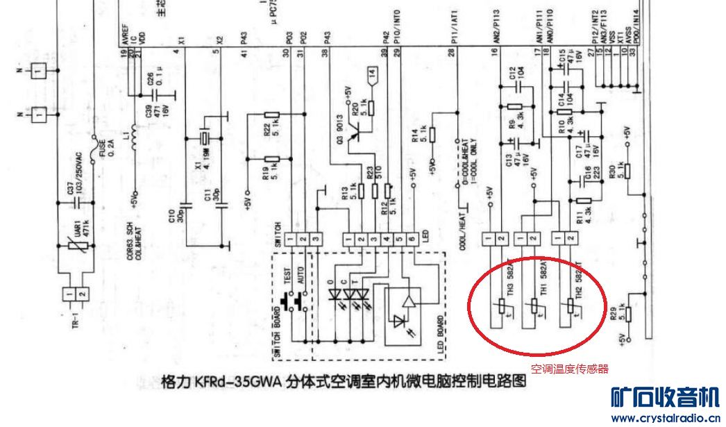

   我目前情况是:1.开机一切正常,能制冷。2.约5分钟后內外风扇同时急停。3.电容 ...
一般空调都有几个温度传感器。室内机最小两个。一个是室内温度感温用的,一个是蒸发器温度感应用的。室内温度传感器,你只要把灰尘隔网取下来就能看到,蒸发器的要把外壳拆除,在铜管上的。

zheng39680 发表于 2023-5-30 16:33
一般空调都有几个温度传感器。室内机最小两个。一个是室内温度感温用的,一个是蒸发器温度感应用的。 ...
  谢谢您!知道了,等钳形表来了再一步一步走吧。
