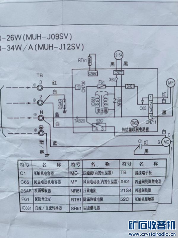

  家里的三菱空调故障,无从入手,现象:开机一切正常,5分钟后内外风扇骤停,停止工作,面板所有指示灯正常。等几分再开故障依旧。疑外机电容坏,更换无效。年老体弱+烧烤模式马上来了,急死人了,望哪位师傅教教我,该如何修理?先谢谢啦!

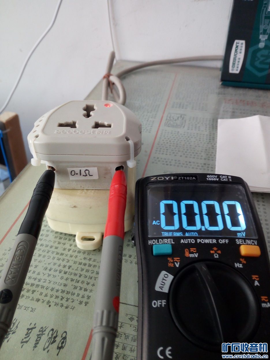

看电流和电流的变化过程就明白了
外机散热器灰多吗?
外机风扇转速慢吗?
不用爬出去
在室内就搞定了
没钳表
玩具表(10A或20A档)一定看变化

建议最简单的先用钳表测量一下压缩机工作时的电流。

综合回答各位热心师傅一下,1.制冷效果正常。2.测电流是个好办法!我没想到,家里没钳型表。下午去看看能否借到。
  再次叩谢各位!

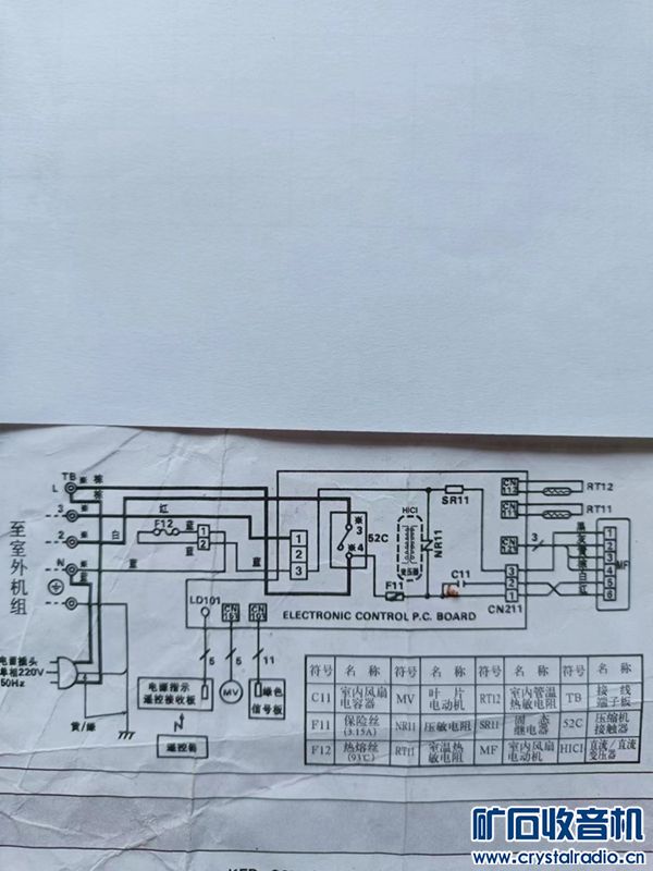

   正常工作时室内机“啪”的一声(继电器脱开),室內室外风扇同时急停,压缩机不清楚情况。
   借钳形表犹如问厨师借菜刀,己下单买一个吧。
   下面是內外机接线图,型号是:MFR-34G/A,  师傅们看看。
发表于 2023-5-29 16:50:01 | 显示全部楼层
NR11,SR11有问题,修理内机线路板
