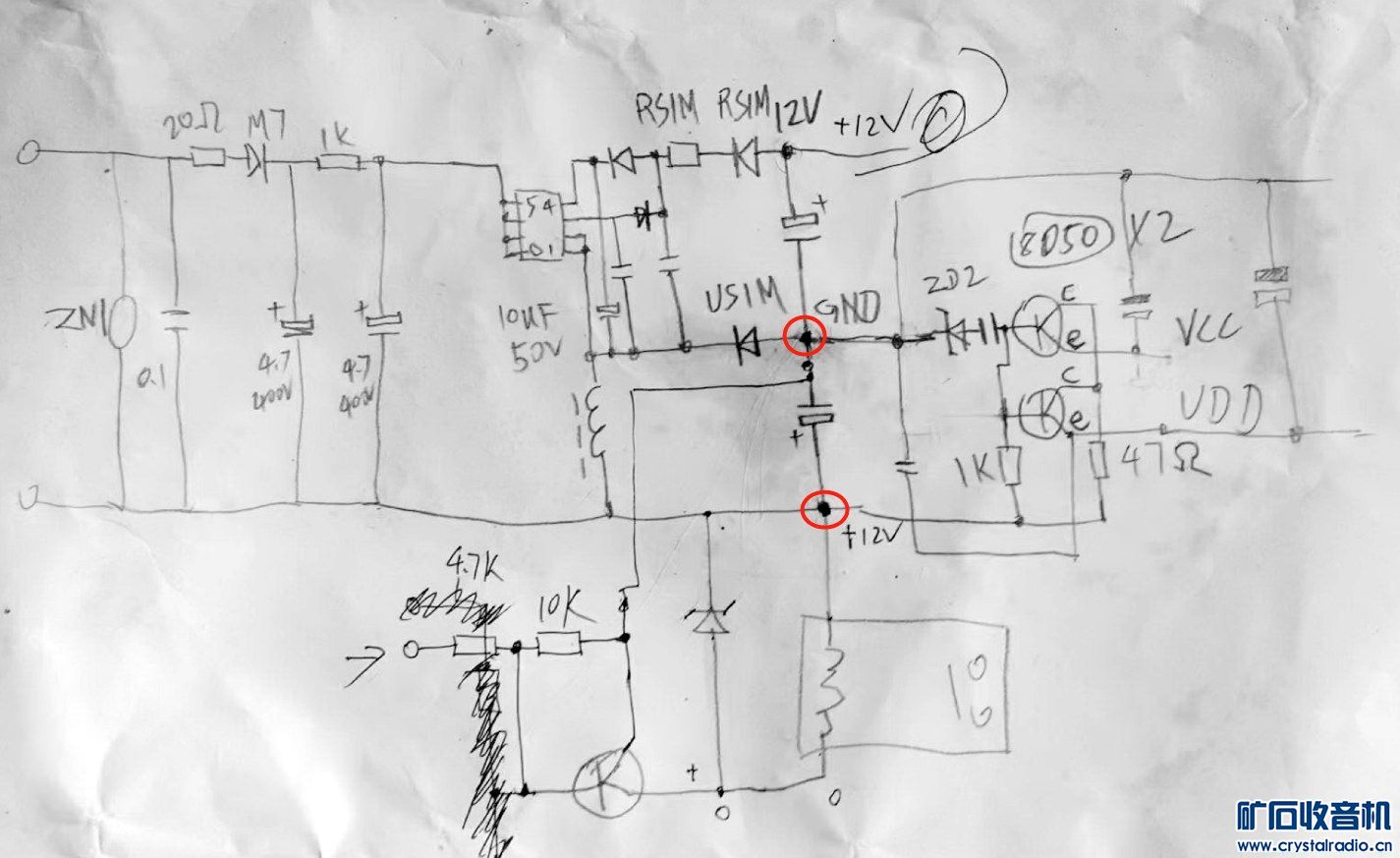

图片不够清晰,二极管上标识看不清楚,你不要光凭眼睛看,要用万用表测它,确定二极管的正确安装方式。
发表于 2023-5-29 09:36:49 | 显示全部楼层

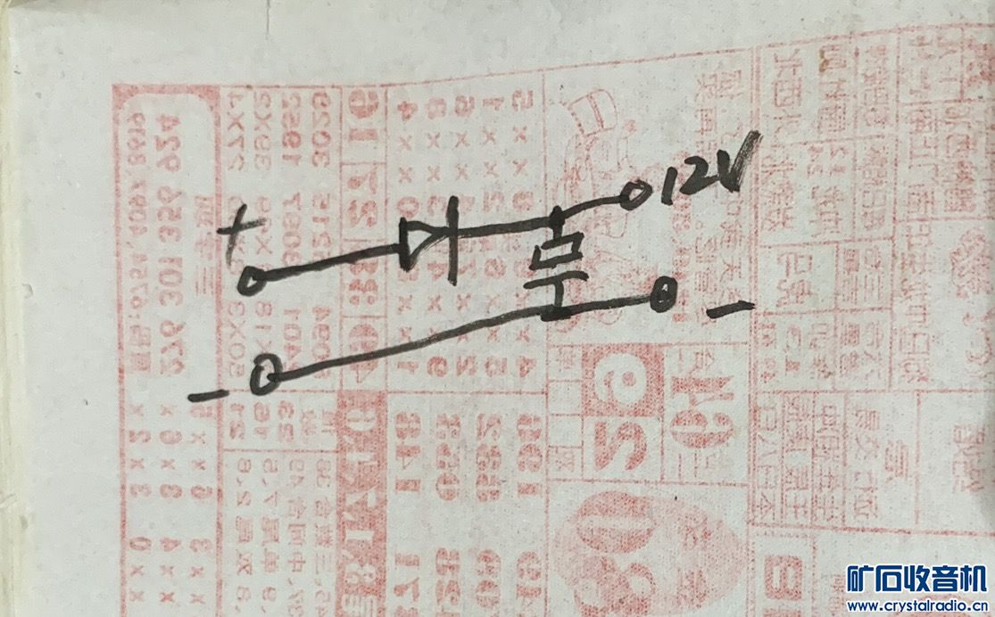

二极管负端接滤波电容器正,才能得到12v正电压。^_^你画图里,两个二极管极性画反了,得不到正电压。二极管处于反偏截止,不导通。这样接法,如果二极管前面不是直流电,而是交流电,那就变成负整流,得到的是负电压,滤波电容器上所加电压为负,发热爆。
二极管正确接法得到想要的正电压
二极管正确接法得到想要的正电压

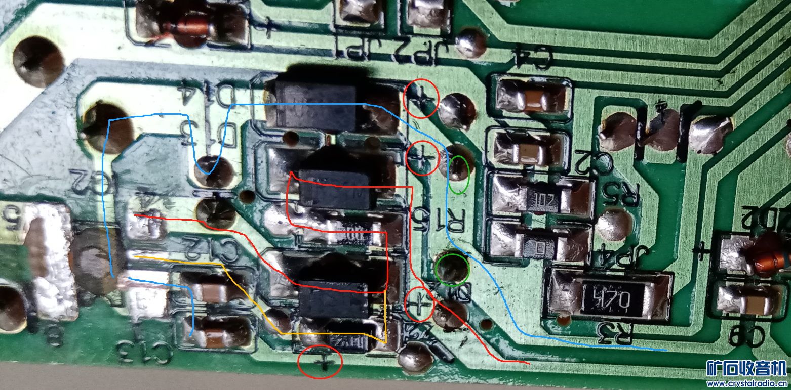

这张清楚一点儿,红圈是二极管正极(万用表测也是),绿圈是电容负极
发表于 2023-5-30 12:01:44 | 显示全部楼层
仔细地看了你拍的图,终于看清图上三个二极管极性朝向一致,二极管的负极都是朝左。此时,需要你用万用表测量二极管的负极(二极管上几条线条代表的是二极管的负极)连接它的滤波电容器的正极,一一进行核对。核对好了,画图里如果有错误,更改过来。

恭喜成功修复。你描绘的图纸如果以后还要用来参考,12v线路的电路你还需勘误。该故障只是8012本身与400v线路故障造成,你没有动到后面电路,所以,相对有没有描绘图纸,无关紧要。一旦你用你现在描绘的图纸做参考,问题就大了……^_^
发表于 2023-5-31 11:07:35 | 显示全部楼层

我的水平还分析不了,只能在个位数为指导下修修简单的问题
发表于 2023-5-31 12:50:14 | 显示全部楼层
不急,可以存疑,慢慢来,边学边进步。
