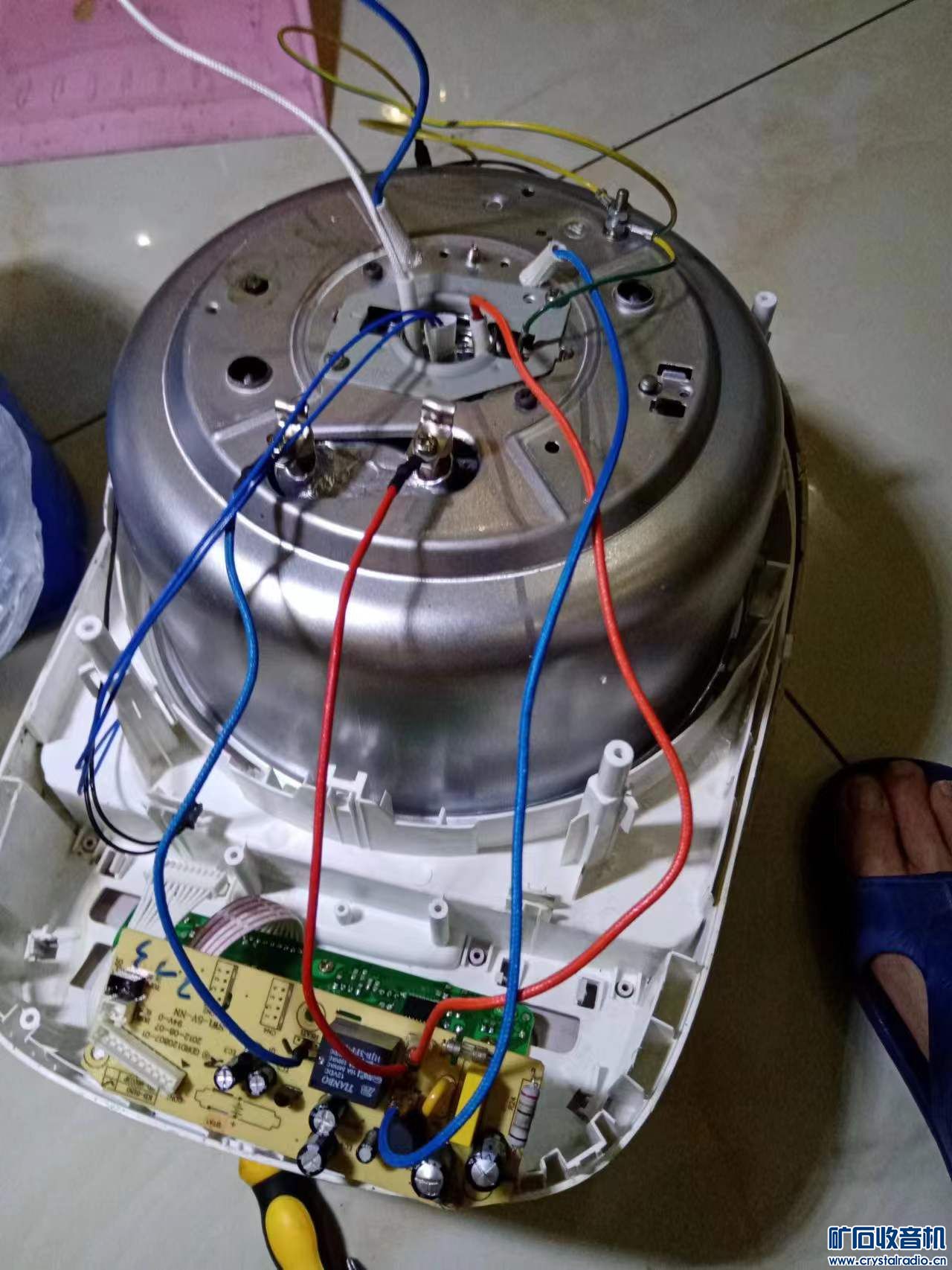

求教:电饭锅控制板的问题

因为我还没动手修(每天都看看),淘宝看了没有这个板,买零件我得再想想,我得水平搞的定不
 楼主| 发表于 2023-5-25 15:55:02 | 显示全部楼层
小鬼头 发表于 2023-5-23 06:31
对。我估计应该是高压电解先坏掉,尤其是那只最靠近ic的高压电解先坏,这样一来,两只高压电解之间的电 ...
能否不休这个板的5V电源,用别的5V电路代替呢?

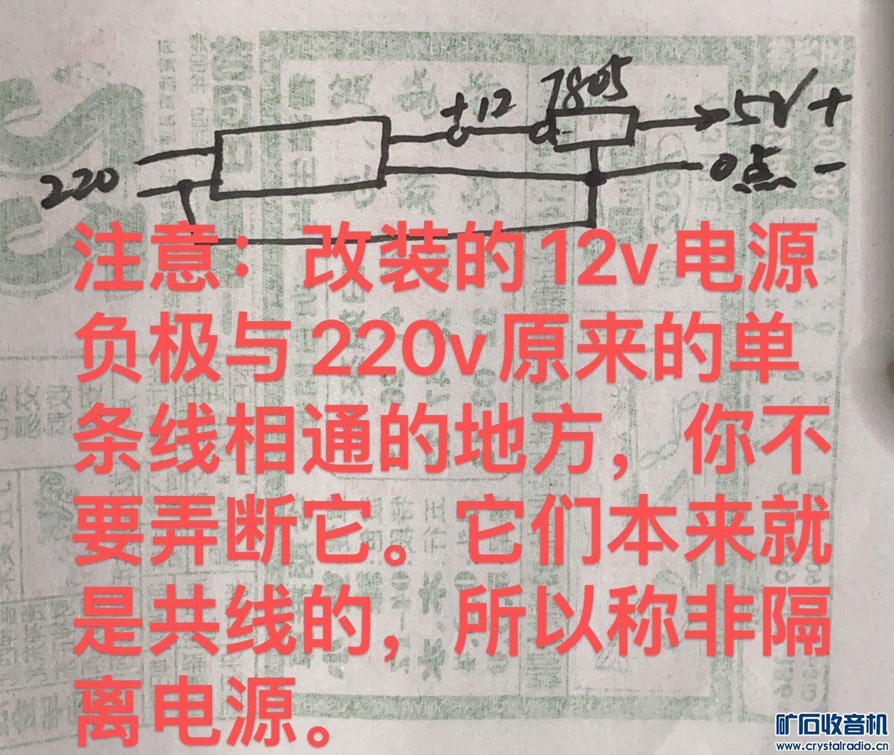

既然每天都看,也不回复帖子?该电源部分坏了,随便找个12v路由器电源适配器,剪线分出正负极性标注好,找到板子上7805,将12v电源正确接7805输入,7805没问题的话,主芯片也没有坏,此时,面板要有正常显示。
发表于 2023-5-25 17:12:06 | 显示全部楼层
分清7805输出输入,原来损坏的电源是接7805输入。7805输出接后面的电路,它所接的滤波电容器一般10v左右。后面电路如果是正常的,拆开试验用的适配器,取出电路板,想办法固定在空闲位置。适配器接好220v输入线,后面输出的12v电源即成为非隔离电源。可以完美修复该电路板。不需要高深理论与丰富的维修经验。^_^
发表于 2023-5-25 17:18:27 | 显示全部楼层
可以,但是你要看看那个继电器是多少伏,很大可能是12V,而驱动单片机的5V是12V用7805得到的。用5V驱动继电器意识吸合瞬间电流大,而是干扰单片机,一般继电器用12V,和5V好歹有点隔离。

发表于 2023-5-25 17:23:27 | 显示全部楼层
接线图,按照接线即可隔离电源代替损坏的非隔离电源。^_^
