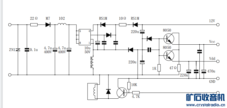

求教:电饭锅控制板的问题

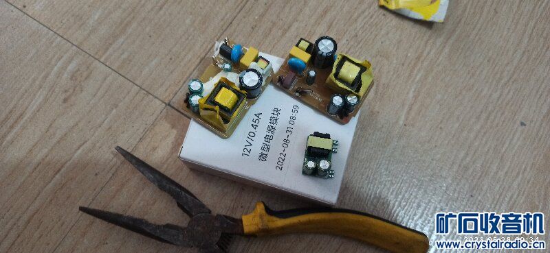

鼓捣8012,以你现在的自身条件和水平,很难弄好原电路板。就算高手来弄,也不一定轻易弄好。12v外接电源,相比维修原板子,弄几个12v电源适配器回来,容易很多。^_^

  事实上,对新手来说,直接修好原板比加一片电源板上去更容易些。除非买小体积的电源模块,用12V整流器拆的电源板尺寸较大,嫁接比较麻烦的。楼主这片电源板的故障根源应该是那只整流二极管击穿,导致滤波电容器和电源芯片损坏。

这类电源去掉外壳里面的电源板不大,嫁接根本没有问题,隔离的还更加安全,何况楼主已经确定了后面部分 ...
  修复原机电源电路难度太大或者不可能维修的情况下,我会考虑加上电源模块。拆机电源板我花50块钱买了20片,尺寸有点大,安装不方便。专用的电源小模块每片要4块5,体积很小,安装容易。

 楼主| 发表于 2023-5-28 22:02:30 | 显示全部楼层
JY陶石 发表于 2023-5-28 10:17
我虽然比较笨,但胜在试错的机会较多,修起电路来胜算几率较大。按我的经验,只要将损坏的元件换好,电 ...
我又描了一下图,有些错误改过来了,等着我的好消息吧,哈哈,也许书坏消息

 楼主| 发表于 2023-5-28 22:04:19 | 显示全部楼层
逍遥客 发表于 2023-5-28 16:22
是的,在确定了后面部分没问题的情况下直接用12V电源嫁接是最稳妥的办法,几乎100%成功,但是选择修复原 ...
发表于 2023-5-28 22:27:42 | 显示全部楼层
那个8050VDD,会和另外一个8050VCC,它们基极会共用稳压二极管?再仔细核对电路一下。^_^
发表于 2023-5-28 23:05:38 | 显示全部楼层
还有上面那两个二极管极性是你画的那样的话,那个220uf电容器上电不爆?看了一下你改画的所谓正确的电路图,如果按照它来维修电路,通电将会要准备很多电容器来爆炸的……^_^按照你修正过的电路图,最起码,将得不到12v正电源电压。
 楼主| 发表于 2023-5-29 08:38:17 | 显示全部楼层
我看就一个稳压管呀
 楼主| 发表于 2023-5-29 08:38:58 | 显示全部楼层
935482411 发表于 2023-5-28 23:05
还有上面那两个二极管极性是你画的那样的话,那个220uf电容器上电不爆?看了一下你改画的所谓正确的电路图 ...
帮我看看是这样吧?
